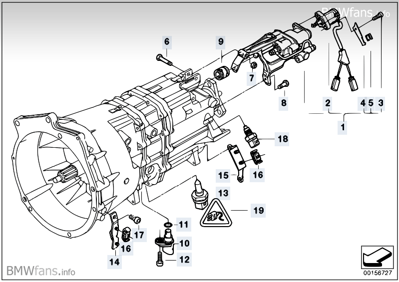

Et cette photo c'est un capteur de fermeture? mais de quoi?
non j étais sur ton soucis regarde de ce coté la pièce 13 et 19

Donc je dois retrouvé la cosse que tu ma mis en photo? et la deuxième aussi?

Bonne chance pour ta réparation, j'ai galérer un moment aussi avec la mienne, ressort en premier et après un réapprentissage de l'embrayage plus de soucis pour le moment, j'ai fait changer la pièces numéro 13 c'est un capteur de température de boite. Bon courage
