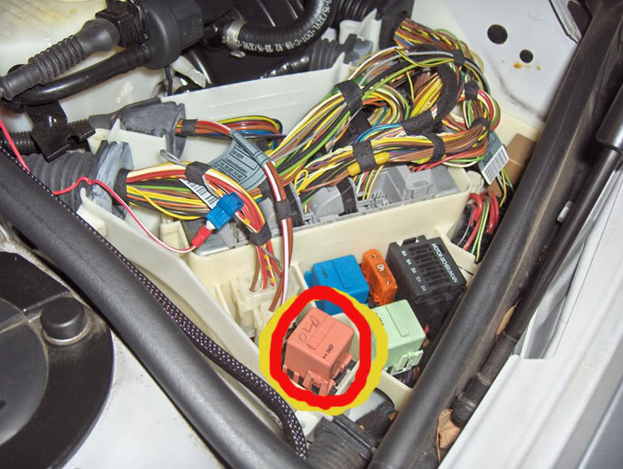

Salut !
petite question : As tu pensé au Relais saumon sous le capot(il faut env 5€) ?
j'ai eu un souci de relais comme ca avec une ancienne voiture a froid elle demarrait et a chaud plus rien...
et c'etait juste un relais...(changé chez VW,oui car j'avais une golf a l'époque).
donc moi perso j'ai changé en 1er lieu le relais saumon (rien changé mais vu le prix on est sur au moins)
vu ce que tu me dis je suis sur que tu as tt changé pr etre au même point
donc pas resolu le pb...
regardes le relais saumon et retiens nous au courant
A+

Salut !
A+
Hey,
j'en avais pris note de ce relais saumon, j'attends de voir aussi avec la super compétence bmw,
