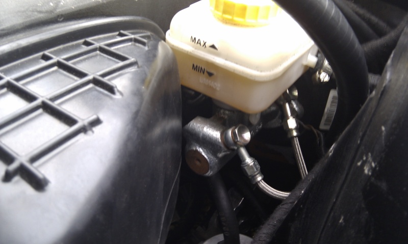

-Durites avia partout

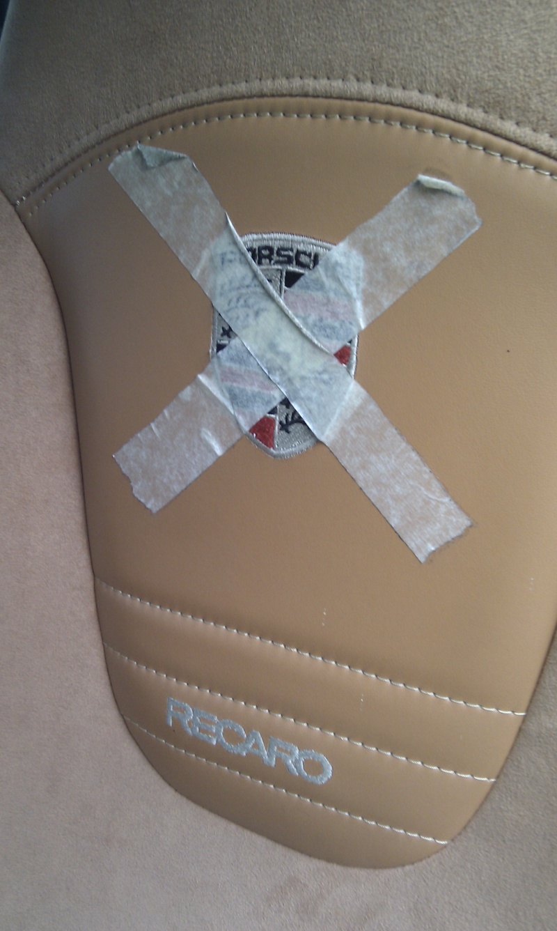

-Interieur non vidé, banquette M3 E30, et bacquets Recaro Sport (à faire passer chez le sellier la couleur est à chier)

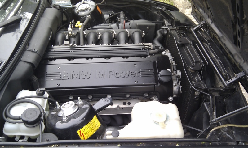

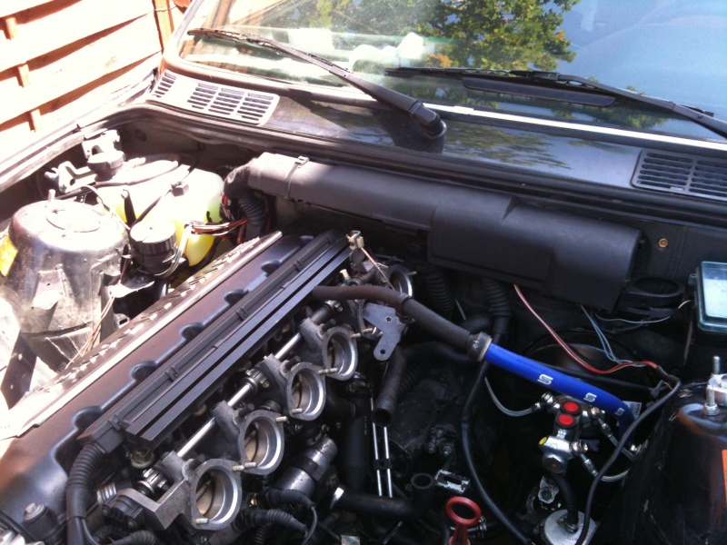

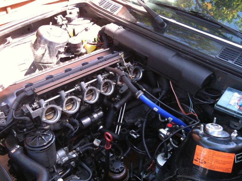

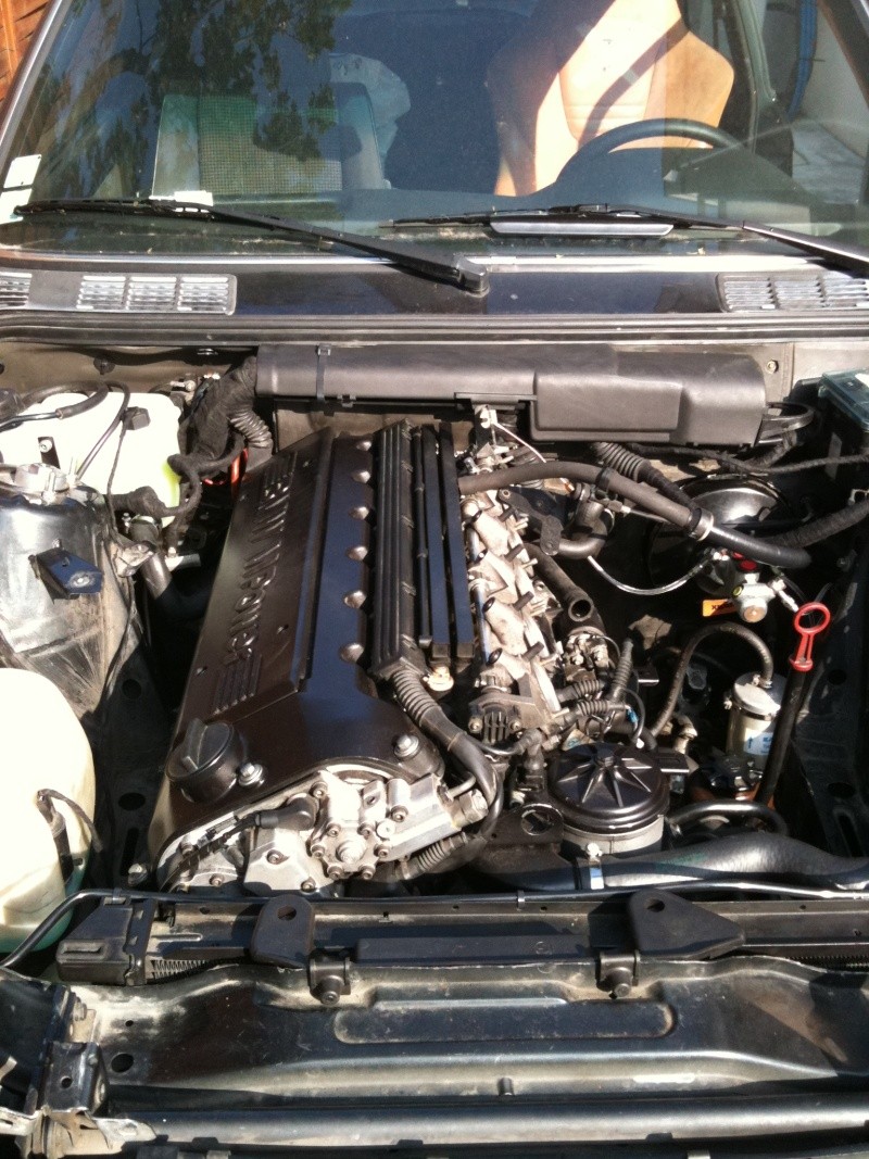

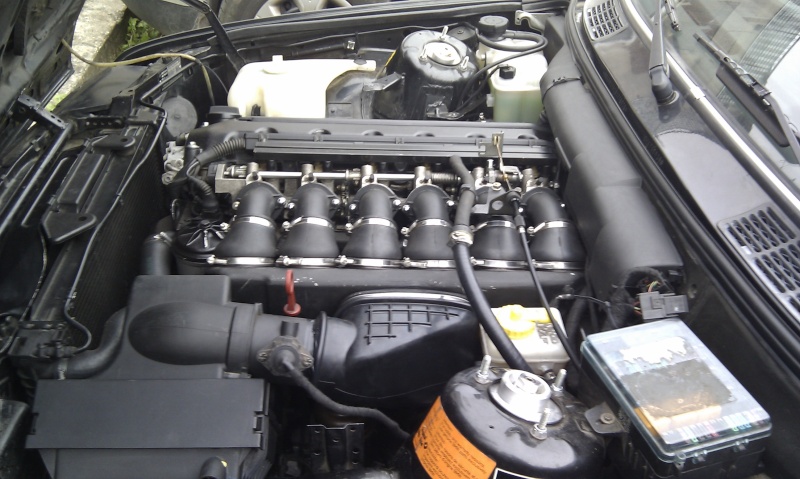

Le bloc dans son nouvel environnement :

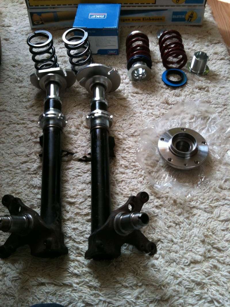

Une partie de la liaison au sol :

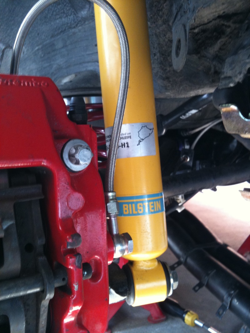

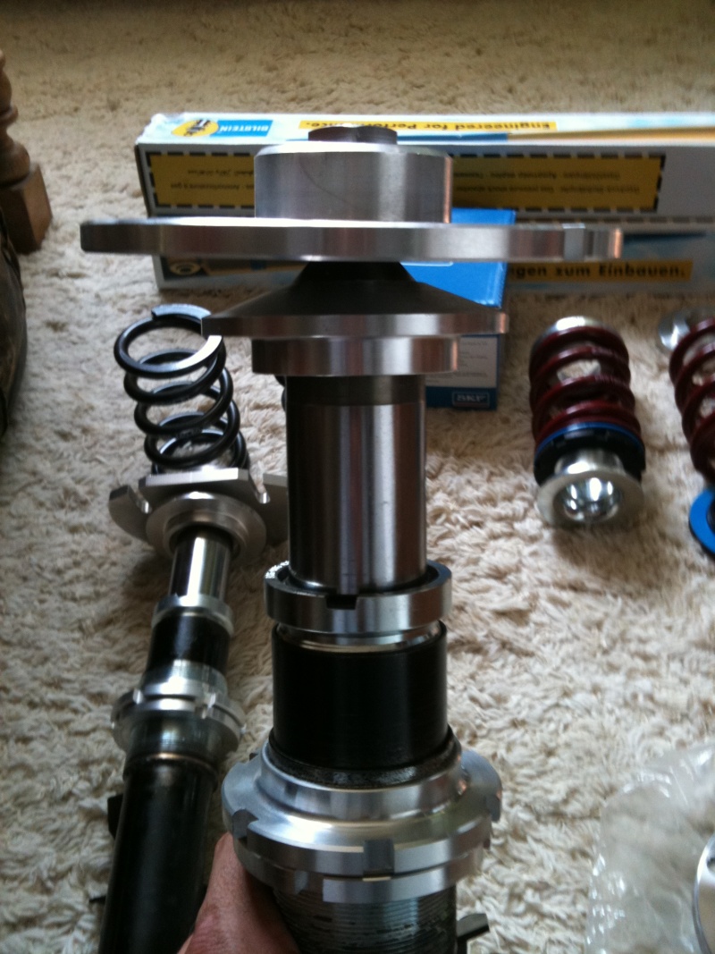

Combinés filettés Blistein, coupelles reglables rotulées :

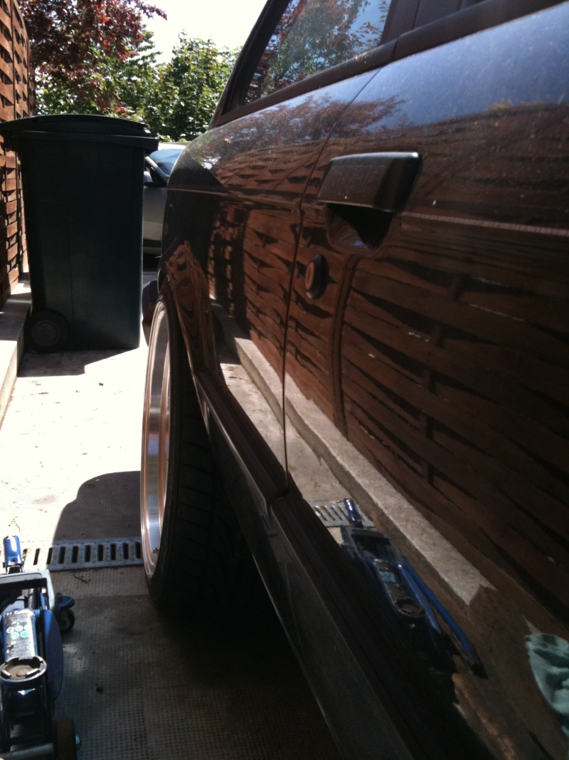

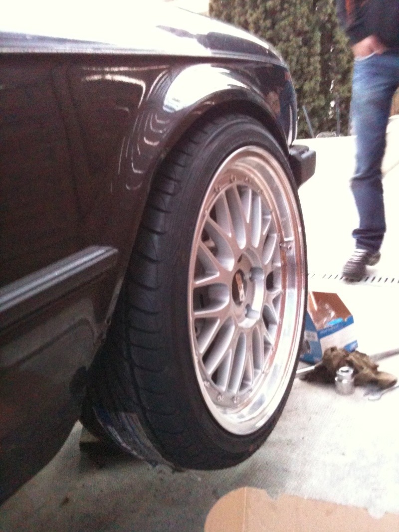

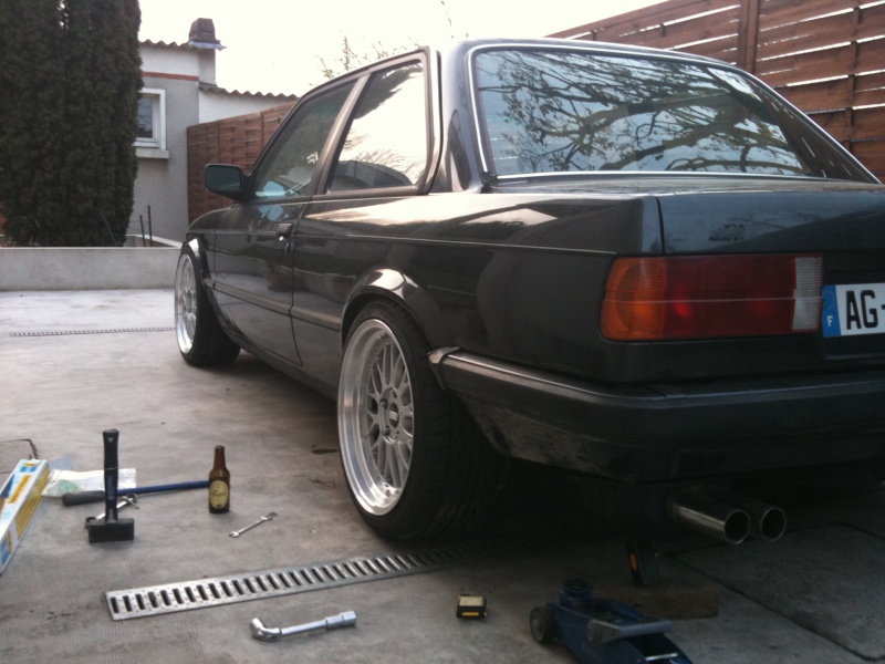

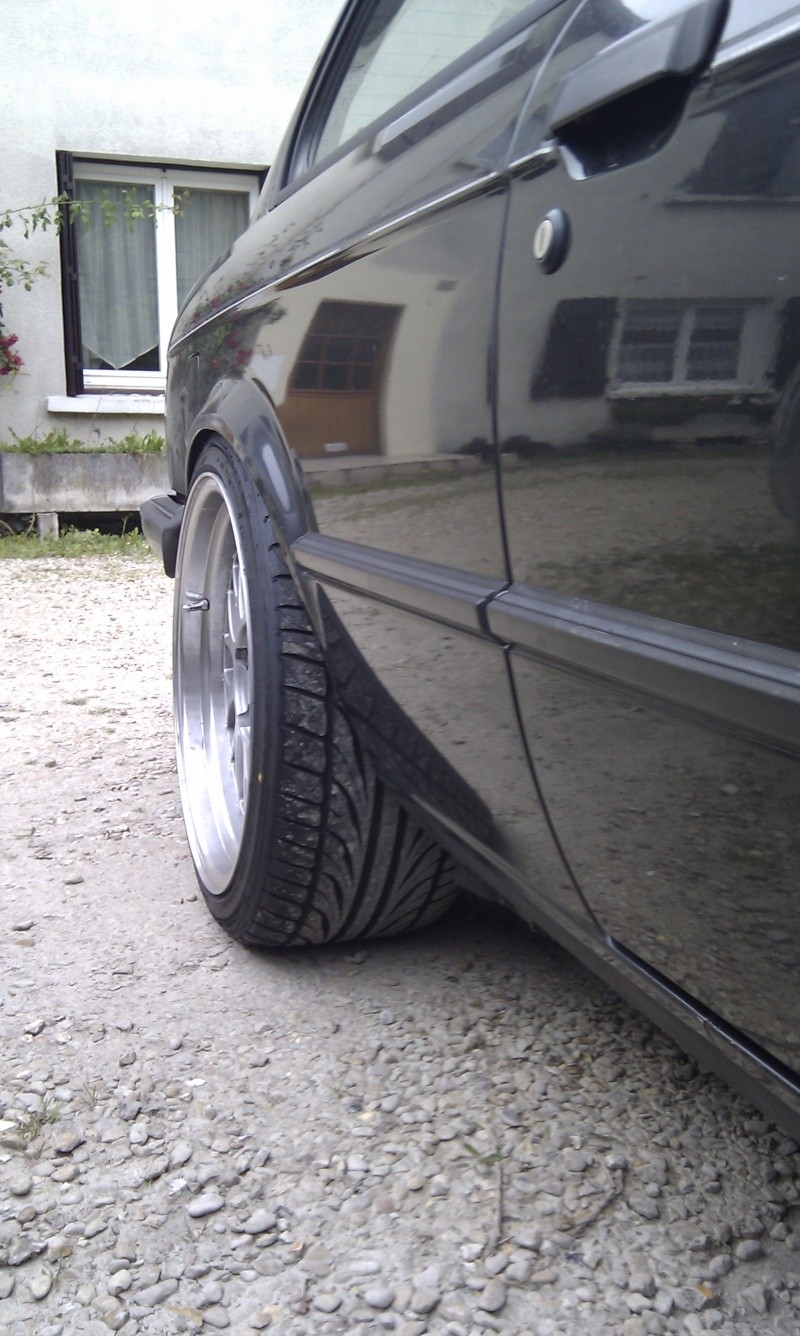

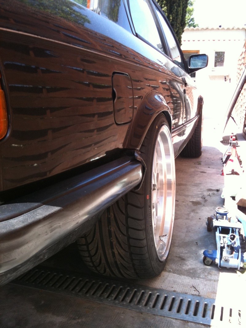

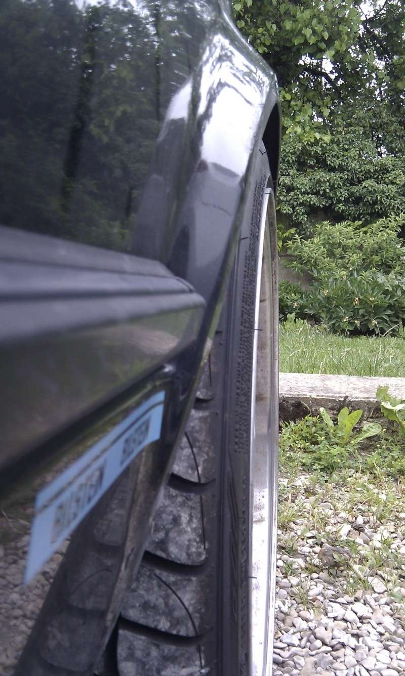

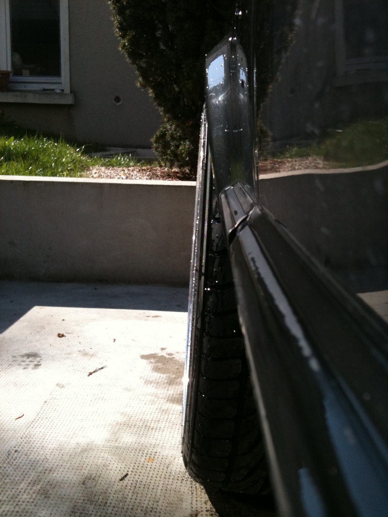

Une fois l'ensemble monté...y a pas beaucoup de déabttement :love:

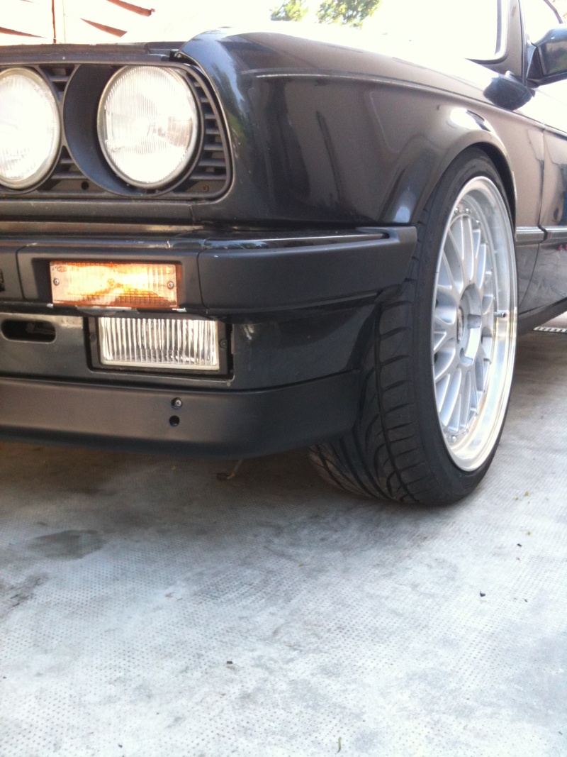

Ca va frotter :love:

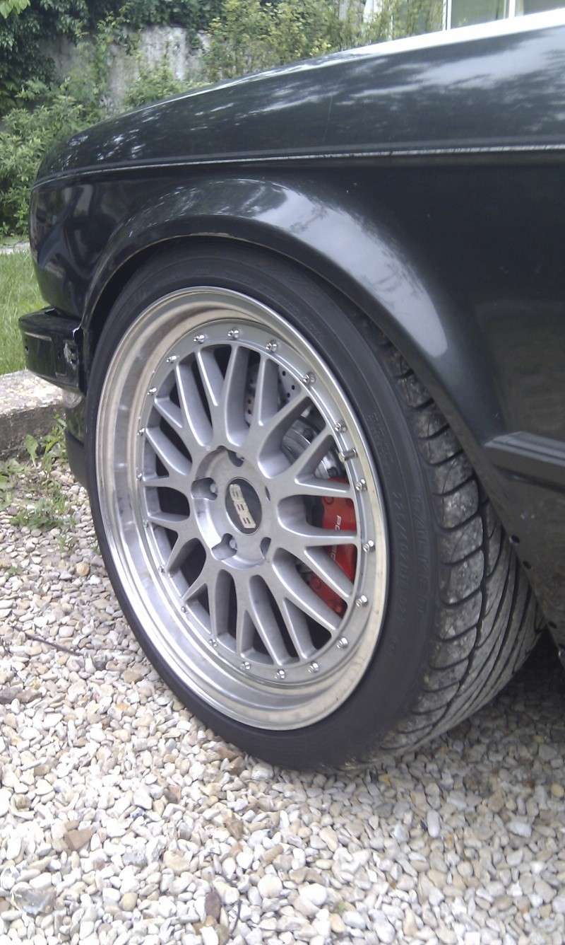

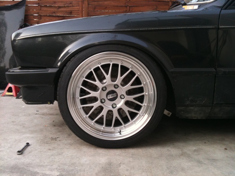

Carrossage avant :

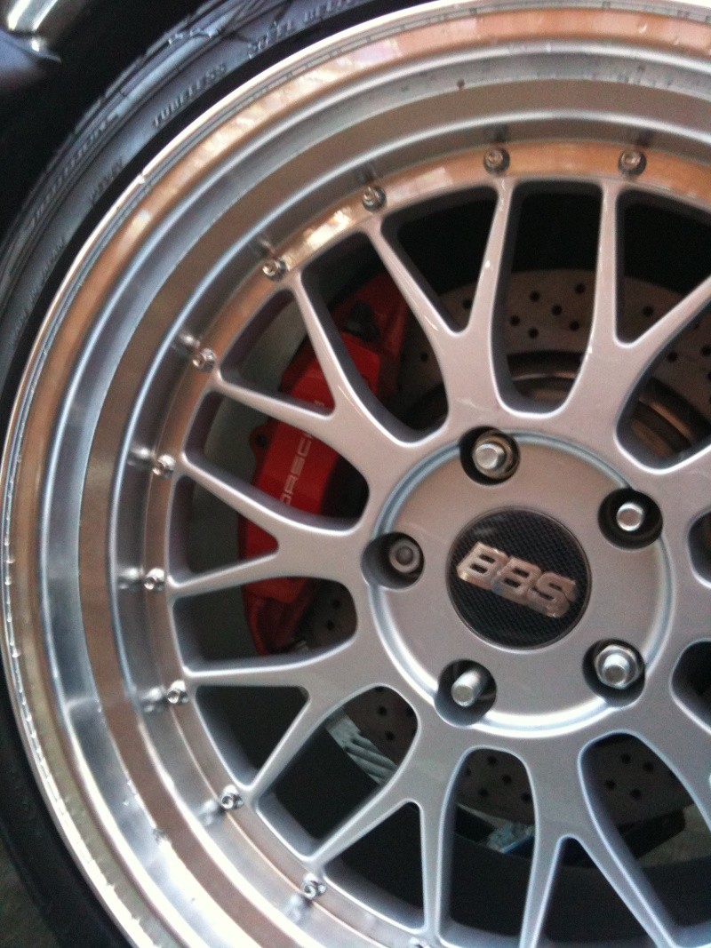

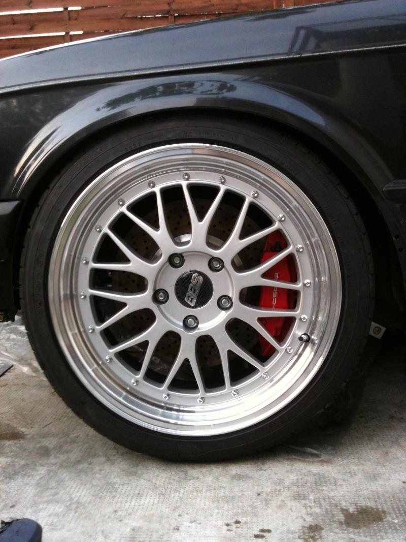

Freins AV :
Freins AR :
Vue de derrière la roue :

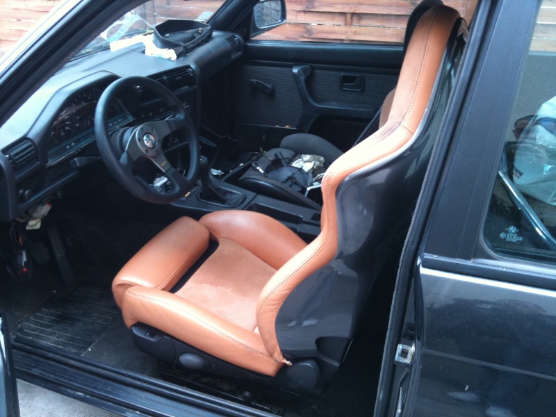

Un bacquet de monté...vla la couleur...ca fait flipper... :love:

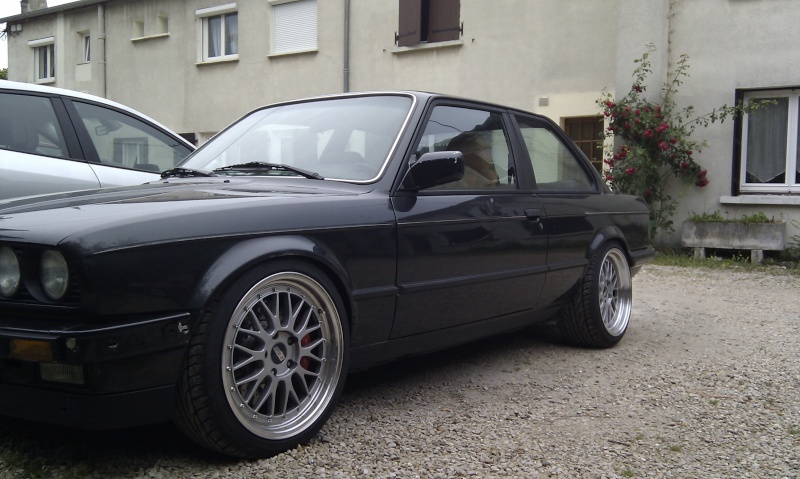

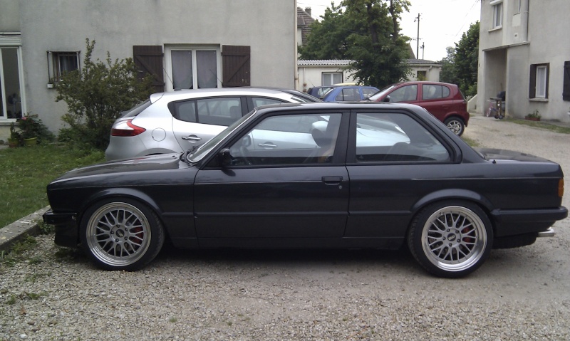

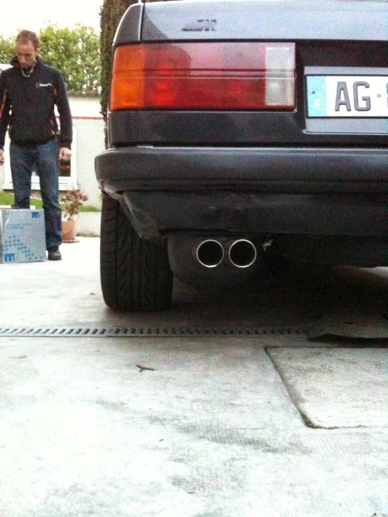

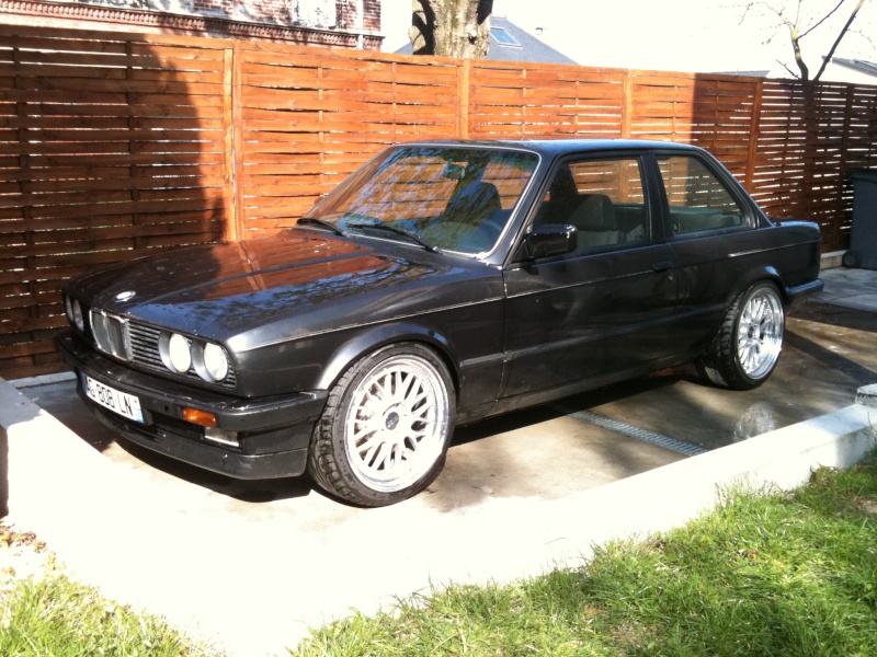

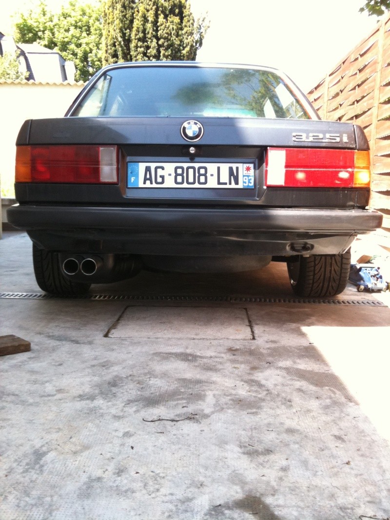

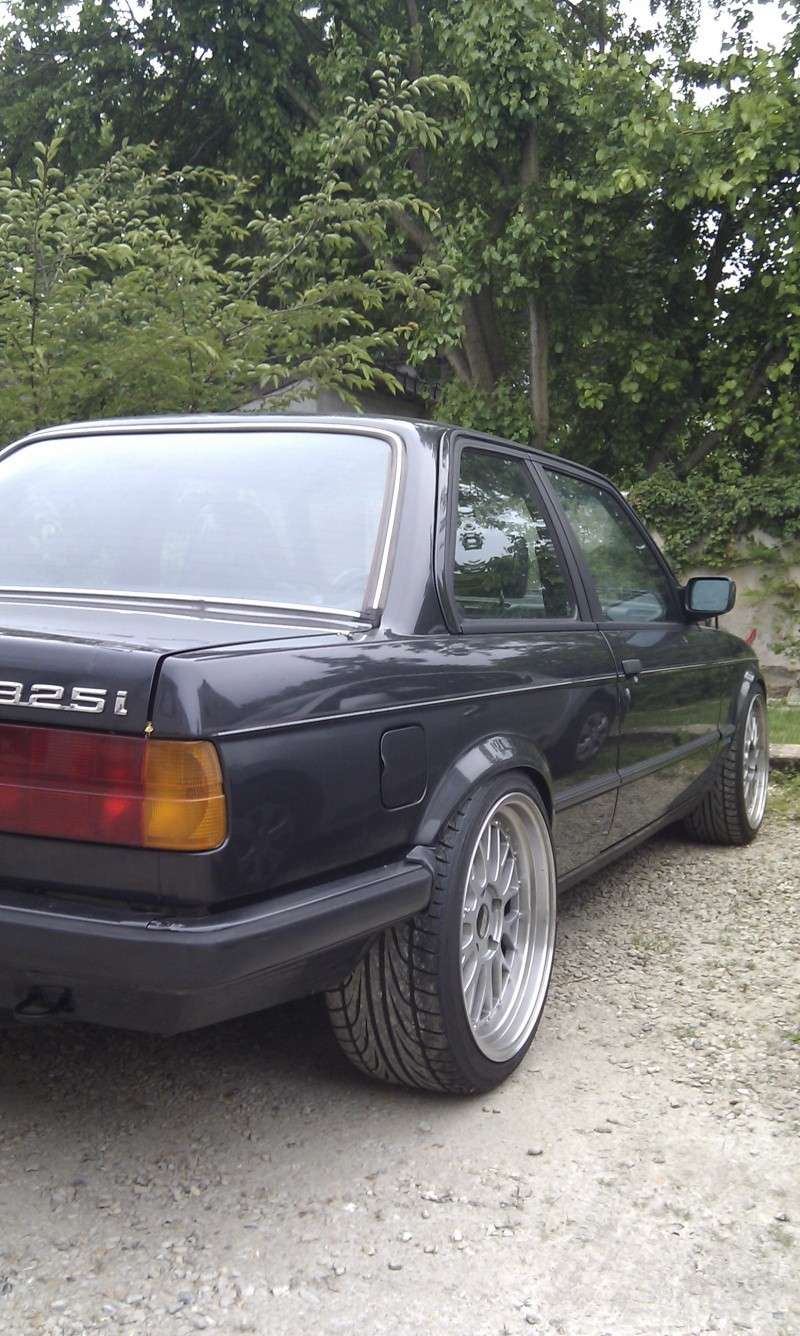

Quelques petites vues d'ensemble :
Ca démarre, et ça tourne plutot bien pour un bloc qui reviens de l'enfer...

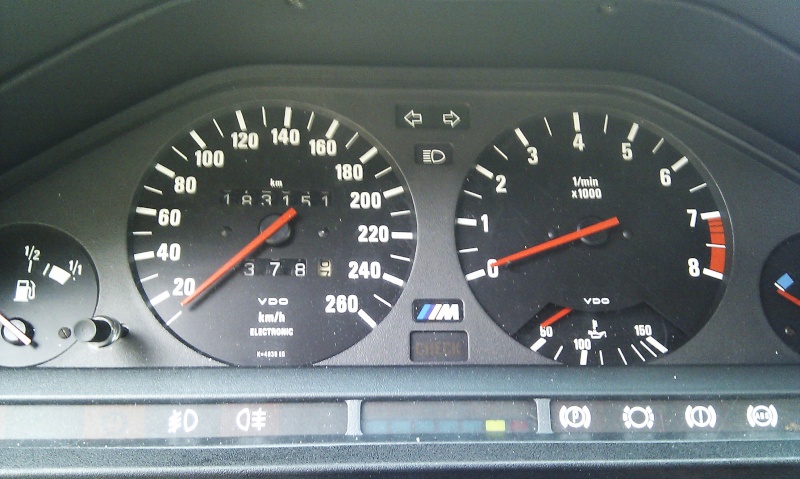

Compteur M3 E30 en place
Boitier info vitesse passé dans le tableau de bord

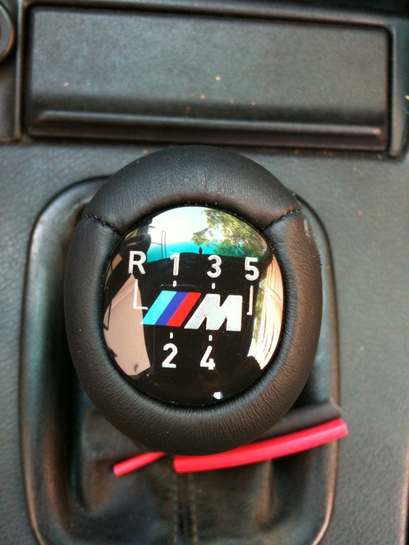

Pommeau ///M

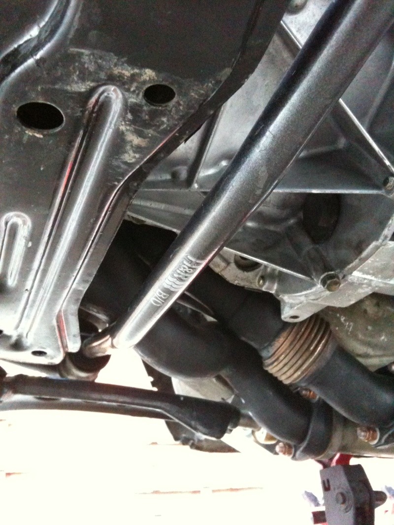

Bon après les photos j'ai commencé à monter la barre stab...c'est une vraie merde à faire couché sous la caisse...mais ça va y aller...j'vais pas me laisser faire par une pauv' barre en feraille :love:

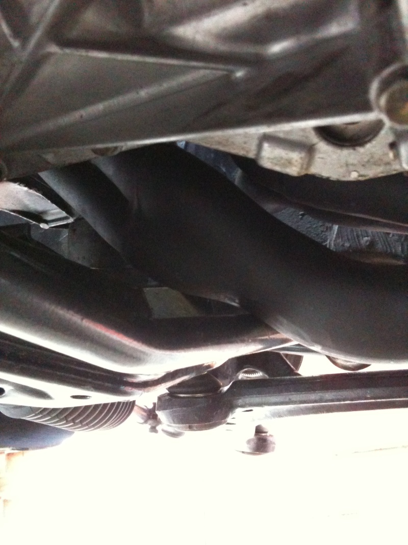

Bon sinon ça y est, la barre stab est montée!!
J'en ai un peu chier à la monter, glissé sous la caisse...mais bon, c'est fait, c'est le principal!

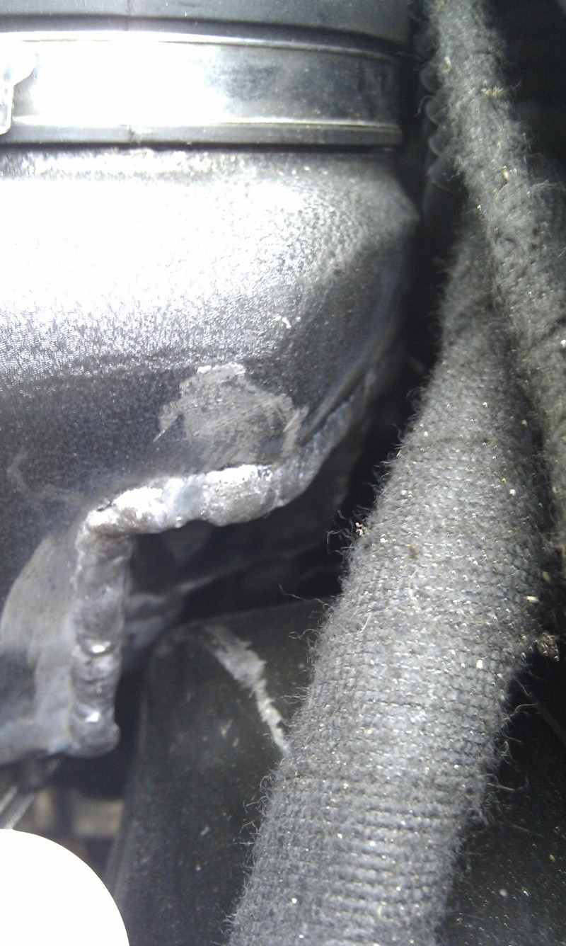

Pas de surprise, ça touche le collecteur, mais très légèrement, je pense qu'il faut la descendre à peine d'un centimètre.

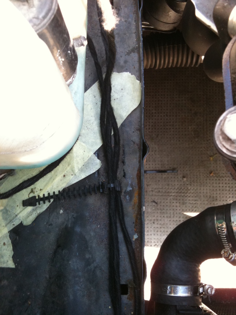

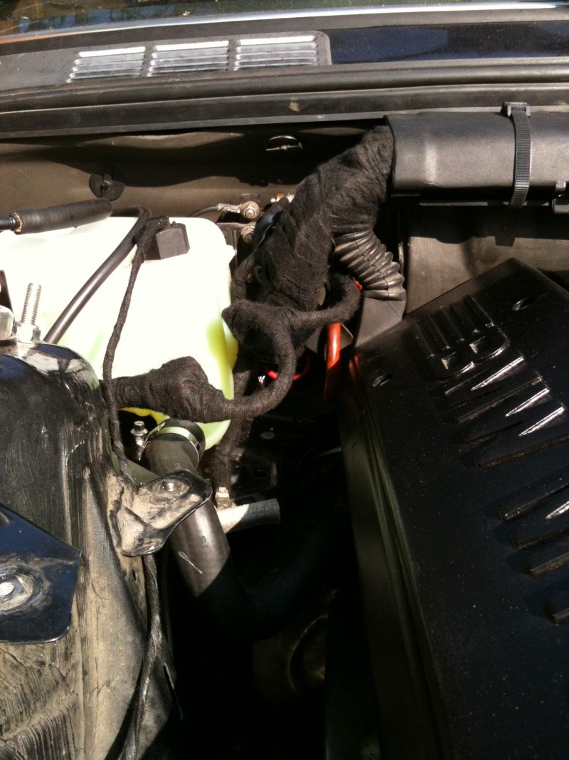

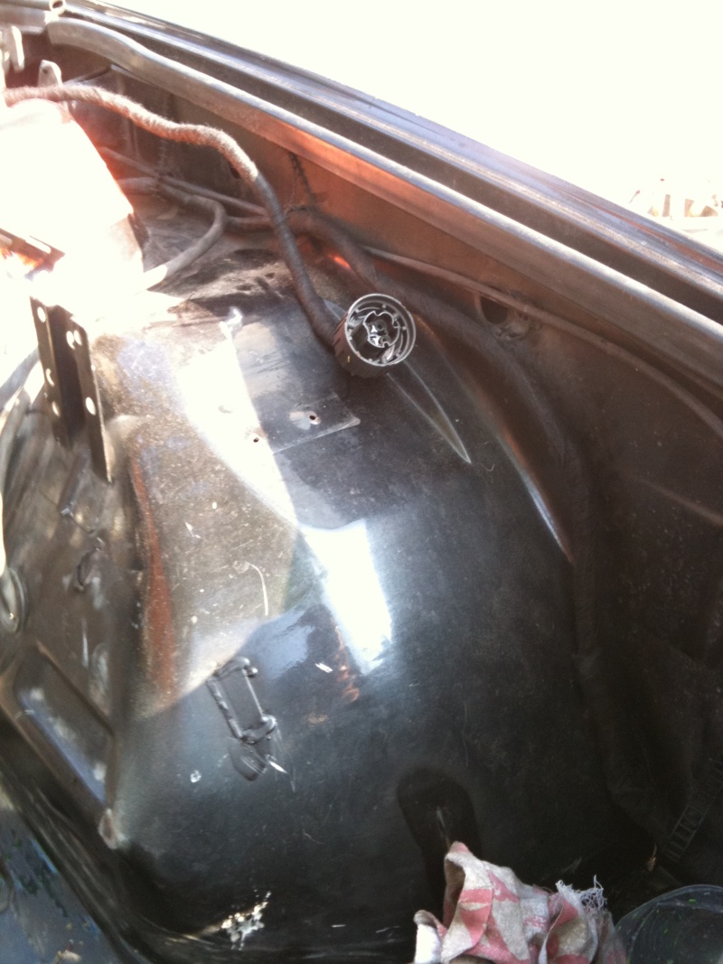

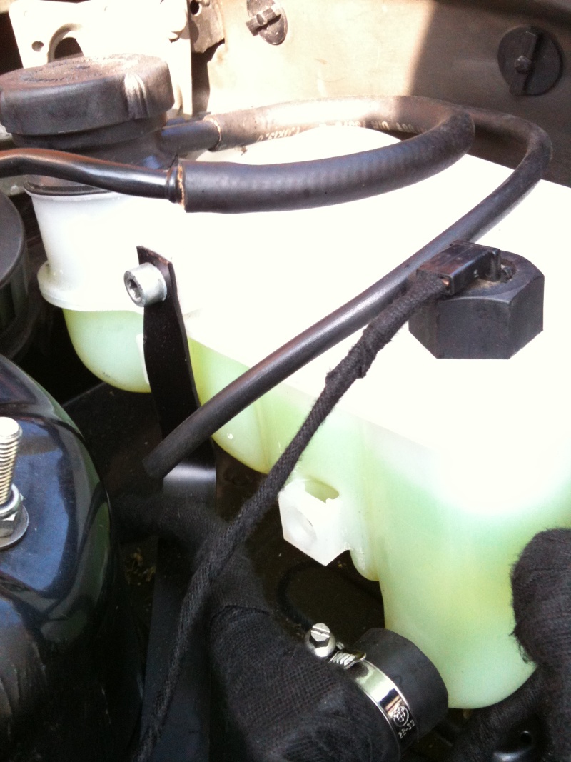

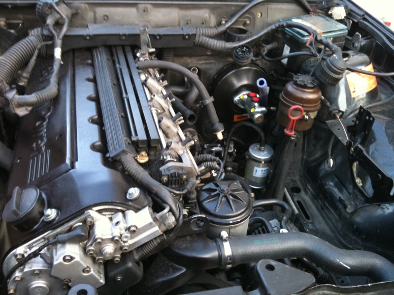

J'ai attaqué tout le faisceau visible du compartiment moteur, j'ai tout bien isolé proprement avec du scotch tissu BMW.
Y a pu un fil qui traine, je suis content du résultat, ça commence à être propre.
Lors du montage du ventilo et donc la face avant tombée, je finirais l'isolation de la partie non visible du faisceau.
Voilà d'autres photos demain du compartiment moteur.
Je dois aussi récuperer mes freins demain soir...j'espere avoir le temps de les monter avant vendredi, et attaquer les purges et vidanges ce week end pour essayer de rouler...sauf si je vais au Ring...

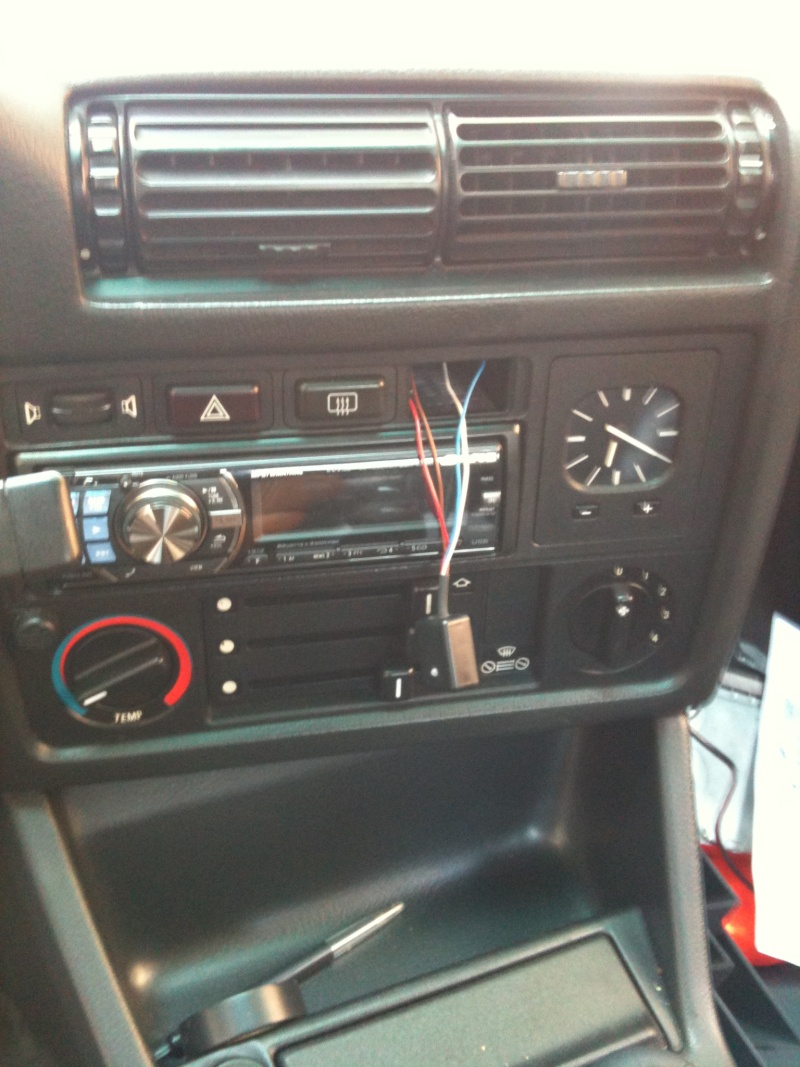

Bon j'ai testé pas mal de config avec les fils derière le compteur.
Donc c'était bien branché comme il fallait, le + sur le + le - sur l'info tempé d'huile, le G sur la masse.
J'ai essayé plusieurs branchements différents, rien n'y fait...
Faudra encore que j'essaye avce un fil directement branché sur la sonde pour voir.
Sinon, il me faudra tester avec une autre sonde, et un autre mani de tempé d'huile pour voir d'ou viens le soucis...j'espere que c'est un mauvais branchement ou la sonde et pas le compteur...
Bref du coup j'ai pris des photos de mon taf sur le faisceau d'hier soir...
Bon c'est moins joli que de nuit :love:
Voilà!!

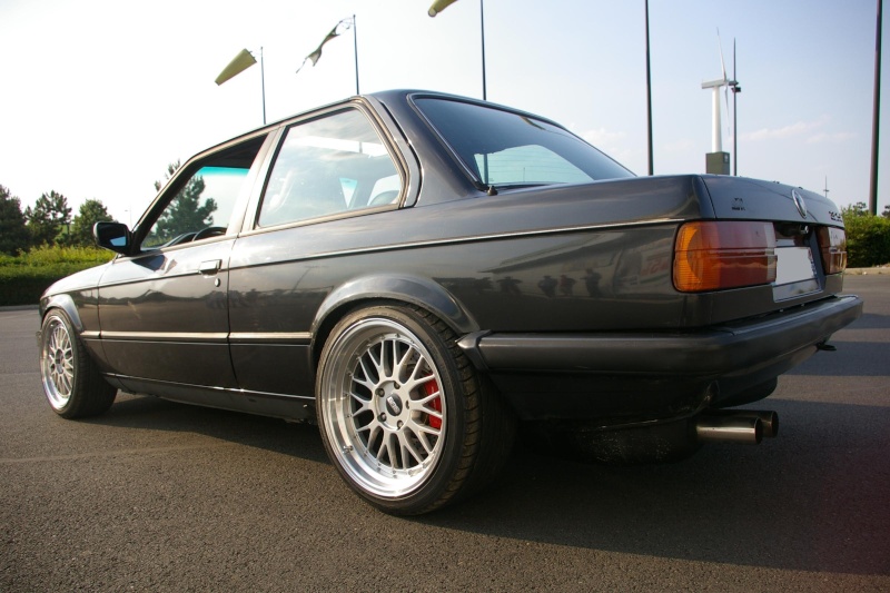

Une photo du jour...
Ca butte :ptdr::ptdr:;)
Une autre petite fournée alors, rien que pour toi MAx, vu que ça à l'air de te plaire. :D
Pardonnez l'état général, c'est toujours en chantier :o
Bah oui ca me plait elle vraiment stylée 8) et moi qui kiff particulièrement les E30 :D
Eles sont pas mal tes photos ca résume une partie de tes modifications :o
Et du coup ca marche ou quoi ? 8) hates de la "croiser" sur une piste 8)
