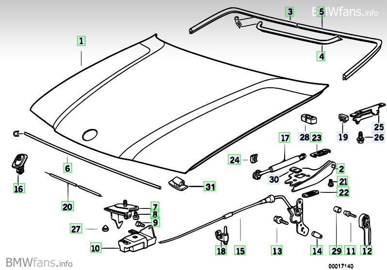

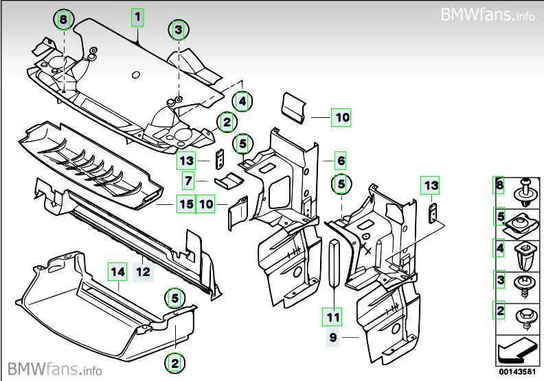

Alors, tu fais tomber le pare-choc, tu accèdes au derrière de la calandre
Tu dois aussi casser une pièce plastique numéro 6 il me semble
Et tu as accès au crochets de déverrouillage.
Ça m'aie arrivé deux fois en remontant mon 325tds
La raison est le mauvais placement de ces deux pièces numéro 10 :
voilà, n'oublie pas de biens les graisser au remontage et de bien les centrer.

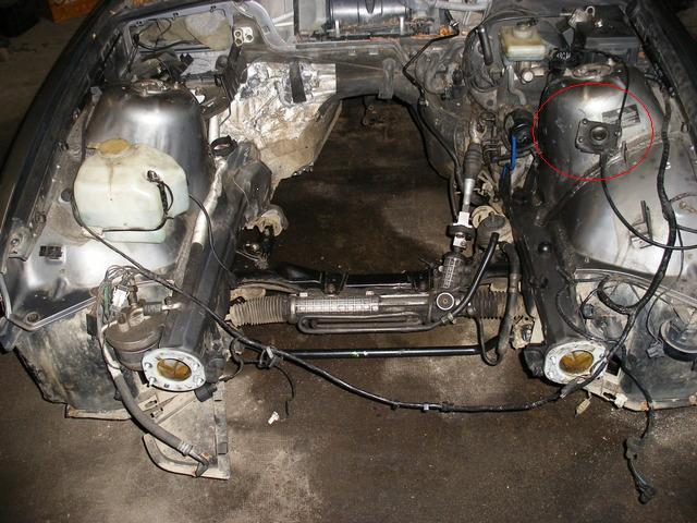

Comment ca y a pas de câble, si il doit y en avoir un ! Il est relié au premier crochet !
Oui y'en a un au premier crochet, mais coté passager y'a rien
Regarde bien sur la photo, il y a la fixation conducteur.
Un câble arrive et un autre repart.
Celui qui repart c'est celui qui va vers le deuxième crochet.
Bon courage
Le premier cable est OK, apres celui qui repart on dirait que c'est au niveau de la fixation sur le 2 ieme crochet que c'est cassé.
Bon finalement j'ai reussi en 5mn, j'ai viré un haricot, ca laisse accès au cable qui part au deuxieme crochet, pour le premier crochet coté conducteur j'ai devissé l'embout qui vient dans le crochet, et j'ai pu ouvrir mon capot
