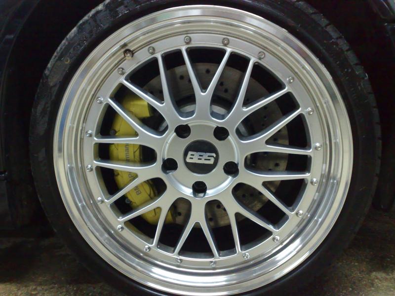

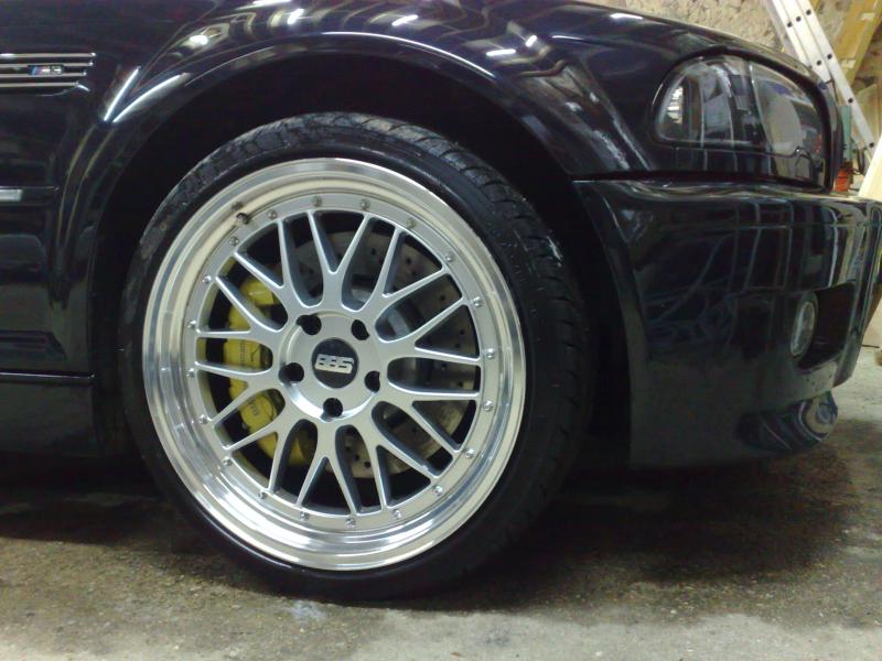

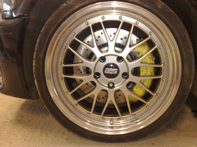

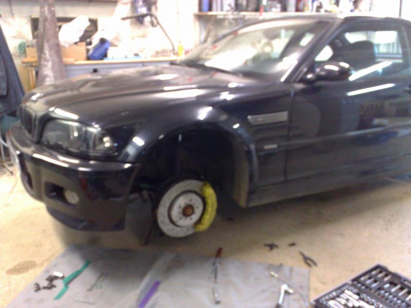

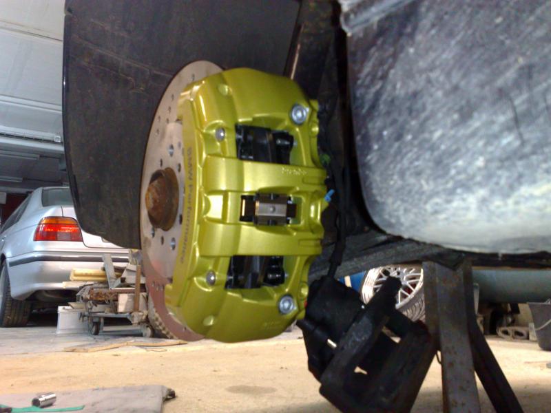

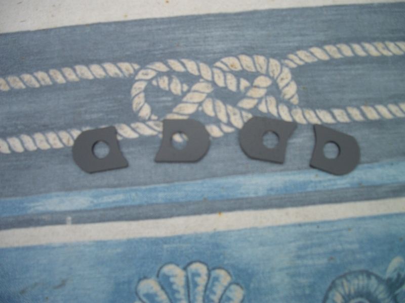

Salut,
oui il te faut évidement des cales pour le montage sur E46 mais c'est une cale banale juste pour l'épaisseur.
tu n'as pas du beaucoup chercher sur le forum car il y a déjà pas mal de M3 E46 équipées de la sorte :mrgreen:

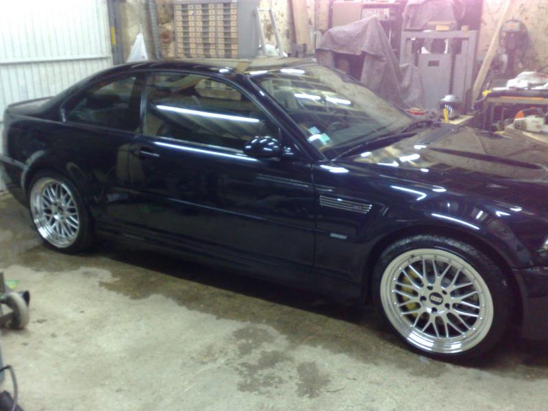

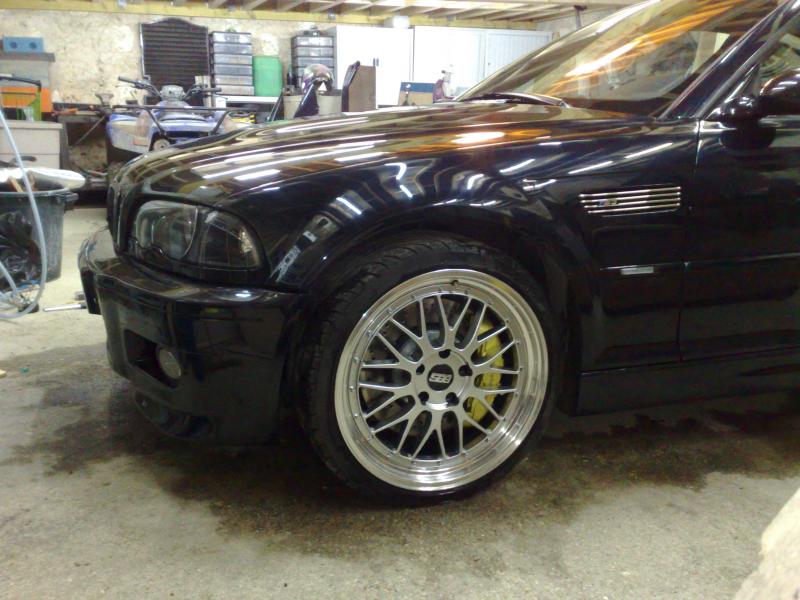

Merci pour les photo !!!
Je t'avoue que j'ai regardé les quelque premier topic et c'est tout :mrgreen:
Sinon super montage !!!

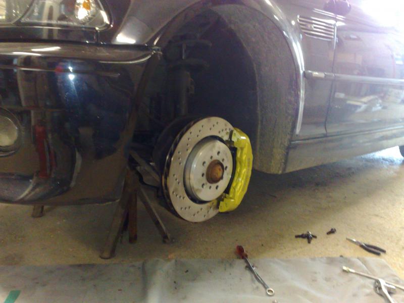

Les disques utilisé sont ceux de la CSL ou ceux compris dans le pack avec les disques en 338x28 mm ?

aucun des deux vu que ceux de la CSL sont en 345/28 :lover:
aucun des deux vu que ceux de la CSL sont en 345/28 :ptdr:

Donc si je suis bien , tu peut monté ces étrier avec les disque de la CSL ???
Mais peut on posé les disques prévue dans le kit BMW performance ???
Car vue qu'il y'aura des disques neuf dans le pack autant mieux les posé .
Mes disques de CSL ne sont pas neuf donc sa me dérangerais de racheté des disque en plus
Je ne sais pas si les disques du kit se montent sur nos E46, mais pour l'instant j'ai toujours entendu que ce sont les disques de la csl qui sont montées sur E46 avec le kit bmw performance.
En plus les disques du kit sont en 26 d'épaisseur au lieu des 28 des diques d'origines ou des csl, donc encore plus de risques de voilage, donc bof bof....

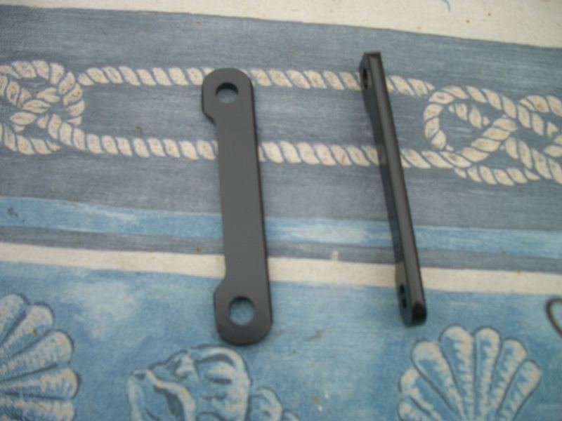

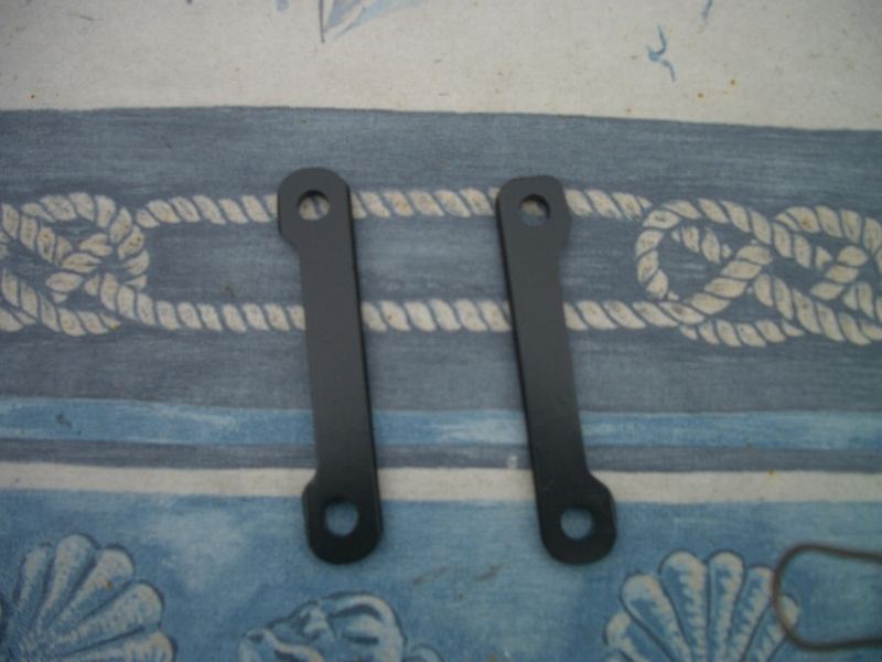

Moi ce qui me dérrange c'est que les étriers ont besoin de cales pour être installés sur les E46, et je n'arrive pas à en trouver en vente :wink:
Pour ce qui est des cales,je peux te les faire faire elles sont basiques.
Pour les cales moi sa m'intéresse !!! Je pense commander le kit avant la fin du mois ou au mois de Juillet .
Merci Kalinou, c'est très sympa :wink:
Histoire d'être bien sûr, les cales que tu pourrais me procurer sont lesquelles car j'ai trouver qu'il en fallait de 3 sortes:
cales pour centrer les étriers avec les disques
cales pour décaler les étriers des disques
cales pour fixer les étriers, soit disant fournis avec les étriers, mais la j'ai un doute car rien dans l'etk

Je crois que c'est ceux de la csl...!! :wink::wink:
