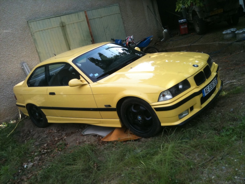

Bonjour bonjour, je me décide à faire une présentation de ma voiture.
Donc c'est une m3 d'avril 1994 qui totalise 155000km, la voiture est d'origine belge, à son importation une expertise complète à été faite, elle notifie un petit choc arrière droit (malle de coffre très bien réparé)
La voiture est jaune (267u) mais je ne sais pas à quoi ca correspond, si il y à des personnes plus éclairé que moi sur ce forum...

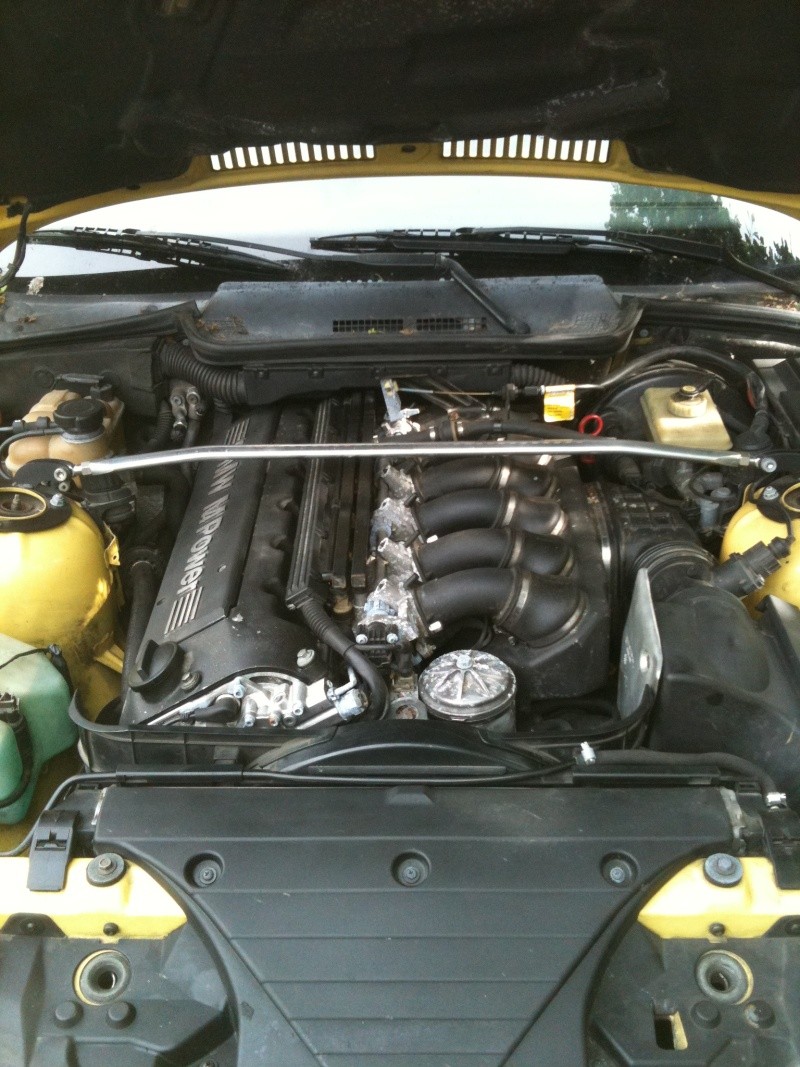

J'ai acheté la voiture avec un bruit moteur (axe de piston ou coussinet) je pensais plus à un coussinet
Donc déja chez moi je n'ai pas de place, donc la voiture est posé dehors ce qui à été très pratique pour bougé la chèvre :wink: ...
une fois le moteur déposé j'ai commencé à démonter le carter d'huile, pompe à huile puis chapeau de bielle, c'est vrai que les premier coussinets n'était pas très beau mais j'ai fini par les cylindre 4 et la c'était un carnage, vous verrez sur les photos qui suivent il reste plus grand chose.
résultat des courses une bielle HS, le vilebrequin je le démonte demain mais a première vue c'est juste de a la matière qui c'est collé au vilebrequin, en tous cas j'espère parce que je n'ai pas l'intention de faire rectifié mon vilebrequin.

Je n'aime pas trop les jantes qui rentrent dans les ailes...
Le moteur avant démontage
