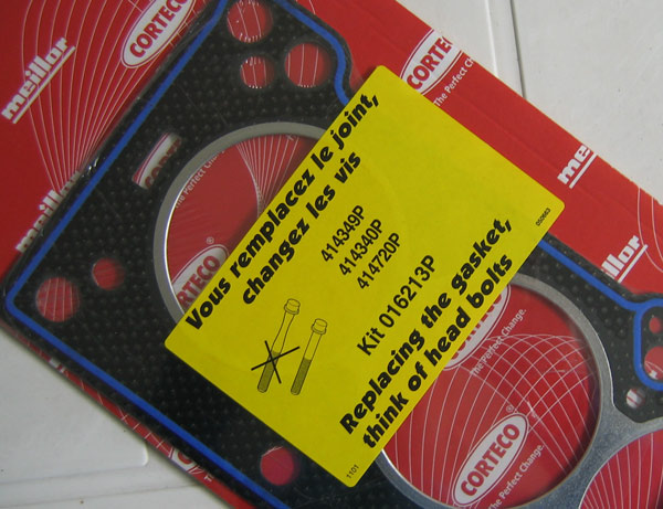

Quand tu serre tes vis de culasse, ces dernières s'allongent.
Il faut donc les changer systématiquement.
Pour imager
Il faut imperativement changer les vis du moment qui il a serrage angulaire
une vis serre angulaire ne reviens pas a sa longueur initiale et le risque de casse et de probleme d etancheite sont important
Franchement a faire les choses autant bien les faires car si c est pour y revenir ce te coutera 2 fois
tout a fait , il est imperatif de changer les vis , :love:

et en plus si une vis casse lors du serrage ça peut etre une vrai misère à retirer.... changes tes vis!

je confirme pour les vis de culasse, faut les changer, et puis çà coute 30€...
Un serrage à 30Nm et 2 fois 90° c'est ENORME pour une vis, même une vis Motorsport :love:
:love: Je sous tous à fait daccord avec le fait qu'elle s'allonge mais souvent dans les RTA les vis peuvent être utilisé 2 fois, quand on remonte des vis d'occasion le couple reste e même mais je serrage angulaire devient plus important pour compenser l'allongement de cette dernière, fin bref si ca coute 30€ je les commanderais quand je commanderais mes coussinets.
