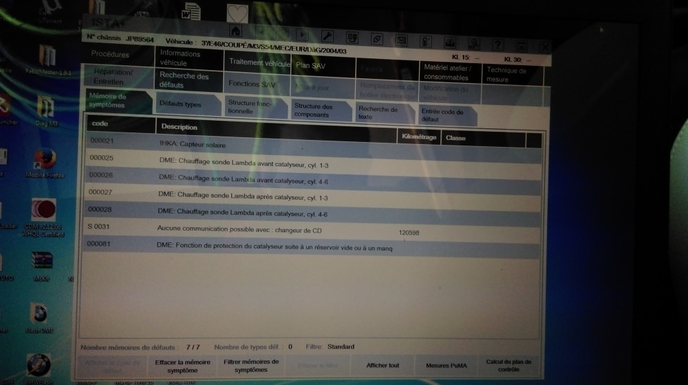

Je suis aller chez BMW pour la passer a la valise,ce qu'ils ont fait,et voici les codes défaults:
81 DME:fonction de protection du catalyseur suite a un réservoir vide ou a un manque de carburant
25 DME:chauffage sonde lambda avant catalyseur cyl 1-3
26 DME:chauffage sonde lambda avant catalyseur cyl 4-6
Alors en effet,je suis tombé en réserve,a peine 10kms,mais le voyant s'est allumé 200 kilomètres après..
Du coup ils ont changés le filtre a essence,même code défault.
Ils ont essayé un autre débimètre,même code défault
Et pour finir,on a fait le plein au cas ou il y aurait un probleme ds le réservoir et même code default!!!

J'ai exactement le même pb, d'autres ont-ils eu le même soucis?

Pas possible que ce soit les Lambda avant cata? On a changé les post Cata mais même après changement ils apparaissent encore en défaut

Pas possible de tester les sondes lambda avec Rheingold? Je vois pas cmt les protocoles de réparation peuvent t'aider à cibler la panne.

Ok Thierry, faudra que je vois ça. C'est censé donner les valeurs de chaque sonde?
Ce qui me met le doute sur le fait que ça soit une sonde Lambda en défaut, c'est que sur le diag c'est écrit Chauffage sonde lambda et sonde lambda tout court...

Il me semble que quand je cliquais sur "calcul du plan de contrôle" ça me mettait "aucune description pour ce code défaut" ou un truc du genre
