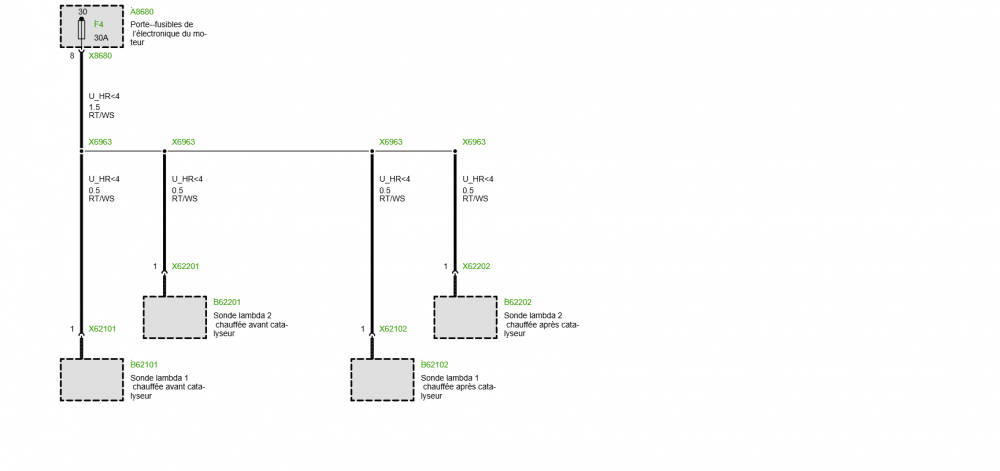

du coup, ca sent le cable blessé plus loin qui fait court circuit et crame ton fusible.... c'est quel fusible (ligne) qui a cramé?
Lié au changement de boite peut être ce cable blessé?!..
C'est le fusible 4 sur ce lien http://www.chitownm.com/forums/showthread.php?p=56970
(oxygen sensor). En clair si un cable est blessé en amont, on aura beau refaire le faisceau, le pb reviendra. Franchement, j'accuse un peu le coup là.

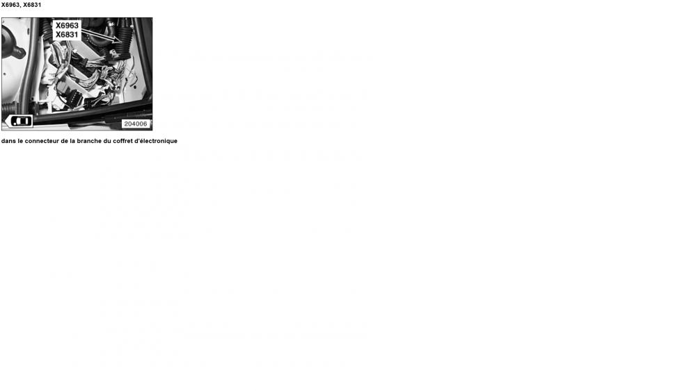

Avec un multimetre et en testant les continuité et court circuit tu devrais trouver le fil coupable.
Via rheingold tu dois avoir le schema elec de tes lambda. Sinon demain j'essaie de te l'envoyer.
Modifié par lien-mi
Il y a 9 heures, lien-mi a dit :
Oui ça peut etre ça.
En y repensant pas sur que le teste lambda debranché t'aide. Vu que c'est le DME qui les alimentes, possible qu'il n'envoi pas le + si elles sont debranchées.
Oui, si t'arrives à trouver ça. Ça m'intéresse. Quelle galère quand on l'électricité déconne.
Apres avoir revu le schéma, je commencerai à faire le test lambda débranchées. Au moins tu sera sur que le court circuit ne vient pas d'une lambda. Il y a bien un +12 en permanence et le DME pilote par la masse (j'édite le msg au dessus pour que ce soit plus clair).
Donc je résume toute lambda débranchées:
si ton fusible crame: court circuit sur le fil rouge et blanc, reste plus qu'a trouver où...
si ton fusible crame pas: une lambda est en court circuit.
