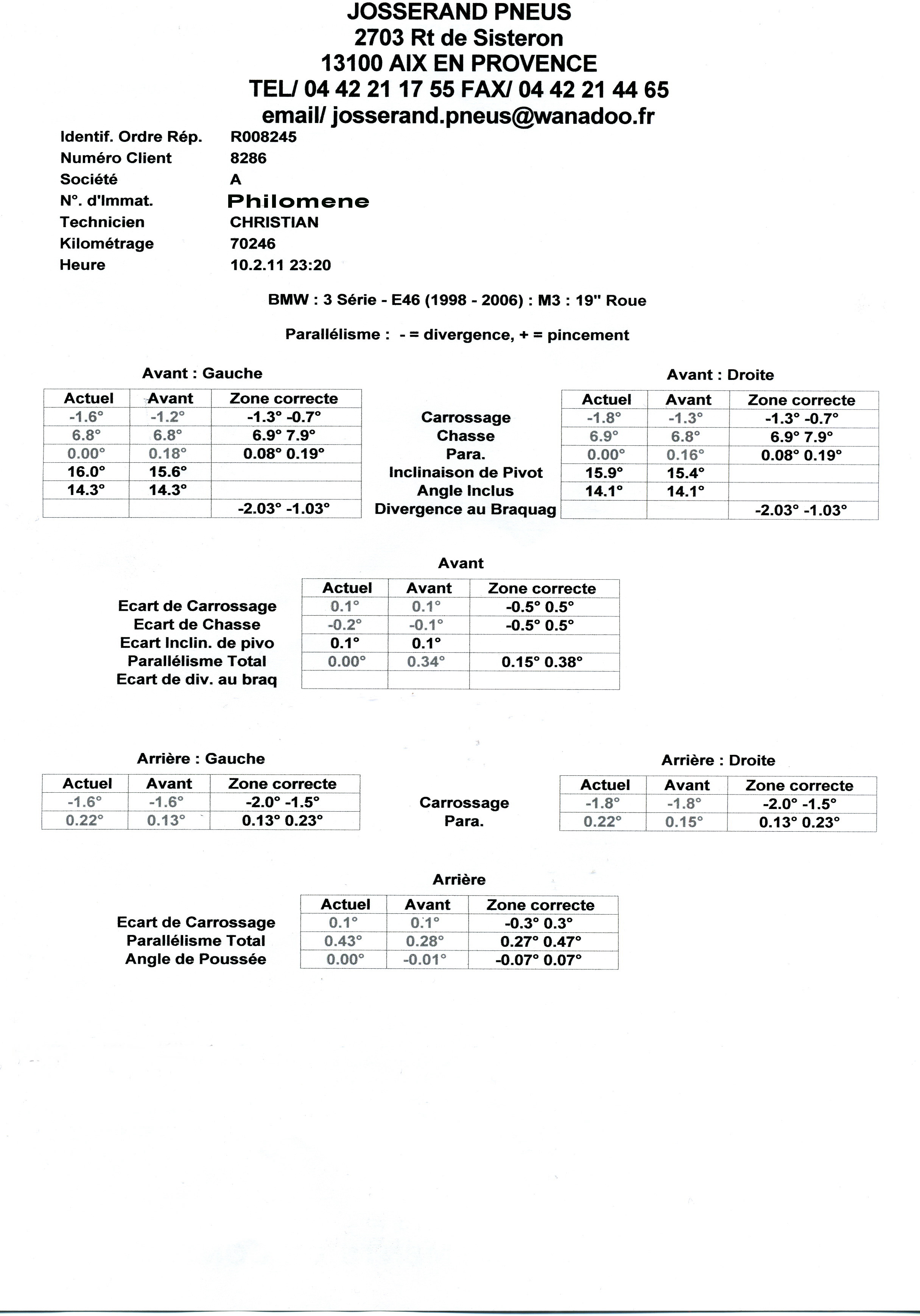

c y est geometrie faite !!
resultat ...faut trouver des coupelles reglables ! :mrgreen:
la je suis carrossé au maxi ! :malade:

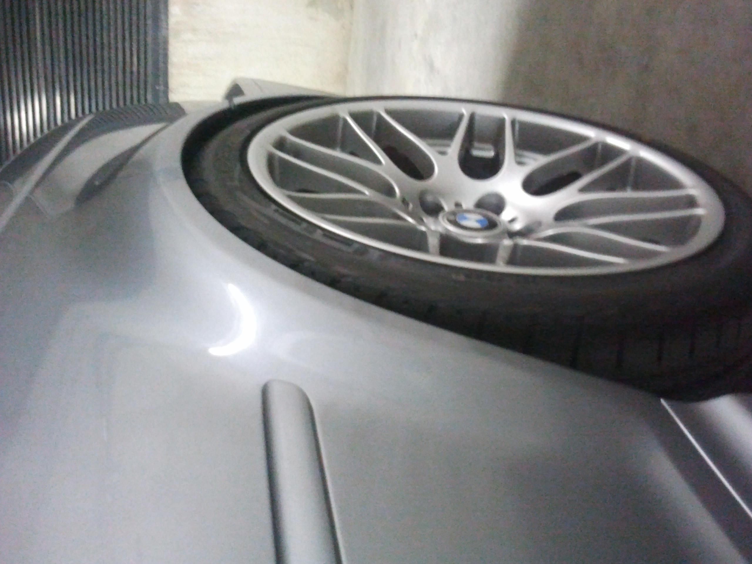

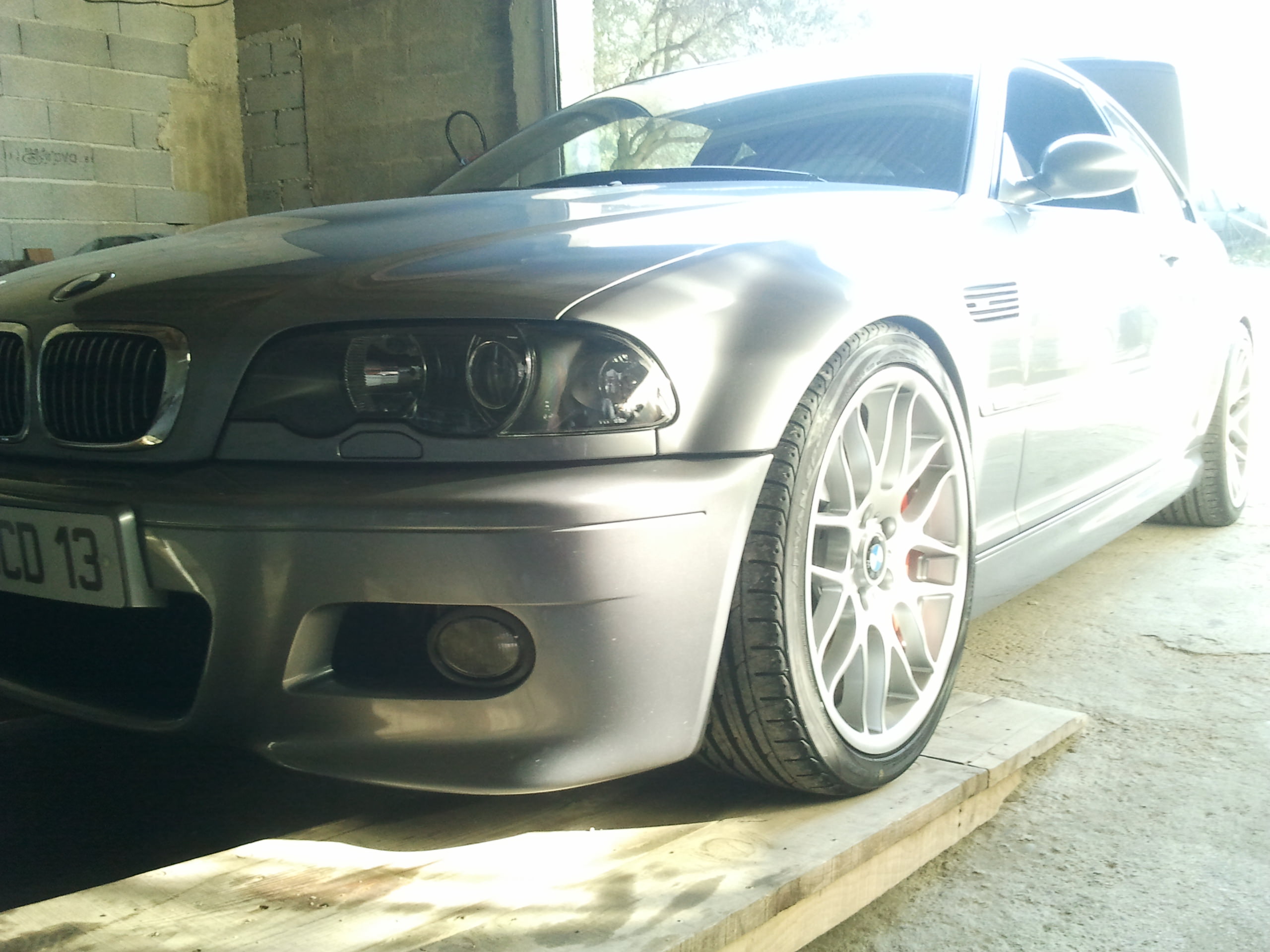

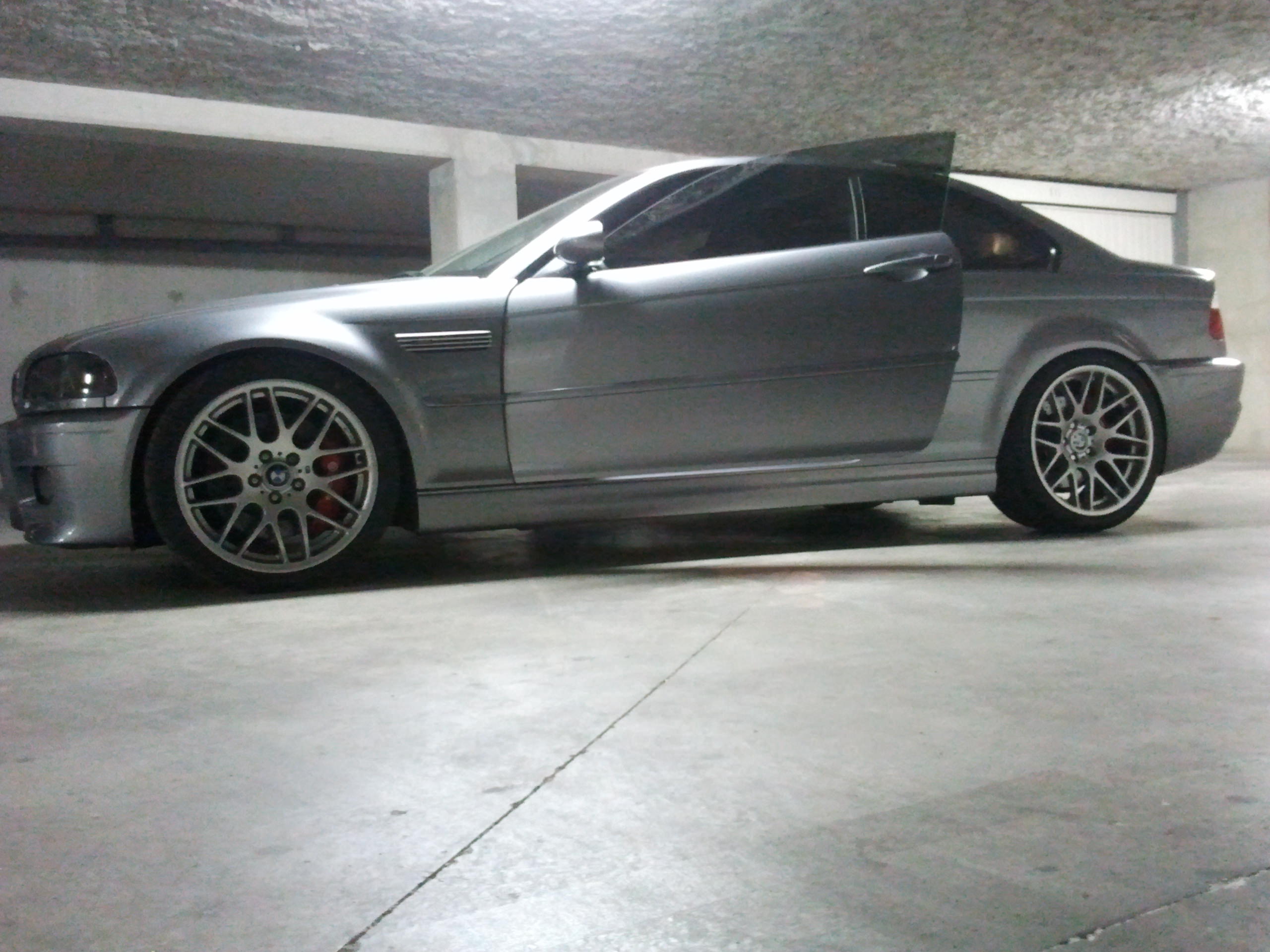

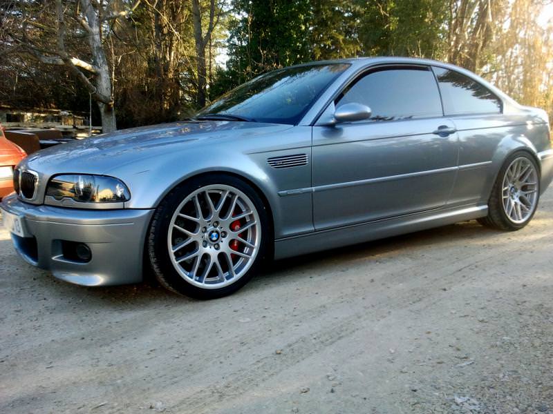

dans ce cas la il a fallu que je remonte ! je pouvais même pas braquer ! lol

la a l'arriere apres mis la pince au maxi c'est bon !0.22 degres
