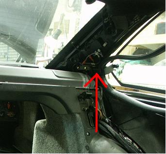

sachant que l'antenne est dans le par brise arrière, je crois me souvenir qu'il y as un petit boitier sur un des montants latéraux à l'arrière, mais c'est vraiment un petit souvenir. donc je ne pourrais pas dire quel coté. je pense qu'il faudrait dégarnir c'est le montant avec la petite lumière d'habitacle arrière, et vérifier le branchement au pare brise et la position de ce petit boitier.
comment_298995
je viens de retrouver une photo qui date du démontage de mon intérieur. on voit bien le boitier dont je parlais et ma mémoire était bonne :oops: il se trouve dans le montant arrière gauche.
vérifie la bonne alimentation de ce boitier ainsi que le branchement du fil d'antenne.
voici la photo:
comment_299302
c'est bon j'ai trouvé
c'etait simplement le fil de l'alim antenne qui n'etais pas branché et comme ça a été bidouille j'ai eut du mal a trouver
Pour info c'est le fil blanc.
