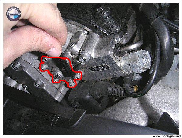

fuite d'huile sur vanos
bonjour à tous
voilà, j'ai une fuite d'huile sur mon 3,0l, qui se situe à droite des electrovannes du vanos, là :

moi je ne vois pas d'utilité a changer les vis,par contre tu dois bien remplacer le joint numéro 6.
pour le serrage tu vis toutes les vis au contact et tu rajoute un quart de tour cela devrait allé. si jamais lorsque tu redémarre tu constate une fuite ressert un peut mais pas trop non plus.
pour tout les joints d'étanchéité il est conseillé de lubrifié le joint avec le liquide qui le traverse en fonctionnement.
je te conseil donc de mettre un peut d'huile sur ton joint avant de le mettre en place afin que celui-ci se mette bien en place et ne vienne pas se coincer ou se tordre.

j'ai donc juste commandé le joint n°6 chez bmw, démonté le cache, bien nettoyé, changé le joint, et voilà :nickel:
temps d'intervention 5 minutes :mrgreen:
