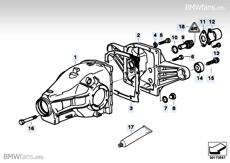

Si je ne me trompe pas il n'y a pas de souci avec un pont court sur m3 E36 3l :nickel: ,exemple concret avec un membre du fofo qui s'appel deurf :mad: ,pas de capteur info/vitesse sur le pont contrairement a la 3.2l :nickel: ....!!
Si je ne me trompe pas il n'y a pas de souci avec un pont court sur m3 E36 3l :nickel: ,exemple concret avec un membre du fofo qui s'appel deurf :eek: ,pas de capteur info/vitesse sur le pont contrairement a la 3.2l :nickel: ....!!
faux : la 3.0 a un capteur de vitesse sur le pont , mais la gestion du moteur et celle du vanos étant dans deux boitiers séparées , il faut croire que cette info n'a pas influence sur la puissance du moteur ou tout du moins une bien moindre importance , la 3.2 est une évolution de la 3.0 , les ingénieurs ont bien du entendre le reproche fait par certains clients (moteur creux à bas régime ) , et l'électronique évoluant , ils ont pu mettre au point une gestion prenant en compte la vitesse du véhicule ... croisant plus ou moins les AAC afin de donner au moteur un caractère plus coupleux :mad:
capteur = piece 9
Ok merci pour cette précission,mais donc a titre d'info,pourquoi bmw ont carrément supprimer ce capteur d'info vitesse sur le pont de la m3 E46,ils ont procéder comment pour la gestion,sans info vitesse ou il l'ont prit autre part....?? :nickel:
Je pense que le boitier qui gére le vanos du 3.0l, c'est un peu ON/OFF en fonction du régime moteur et pas grand chose de plus (un peu comme la gestion des premiers VETECH chez Honda).
Pour E46, je sais pas mais en général maintenant sur les voiture récentes, l'info vitesse est donnée par le système ABS.
C'est donc pris sur les capteurs de roues.
merci pour vos réponses! :nickel:
Ok je pensais faire ma gestion chez Evolve en Uk justement car eux reprogramment justement le vanos même sur 3L2.
Donc probleme réglé dans mon cas a priori.
Je recois mon pont 3,62 cette semaine logiquement.
exact , sur E46 l'info vitesse n'est pas prise directement sur un capteur dédié , mais est obtenue par truchement des infos des 4 capteurs ABS , puis mixé avec les infos du capteur inertiel du DSC, de là une mesure très précise est redirigé vers le DME pour la gestion moteur/Vanos qui lui même gere en fonction du mode sport engagé ou pas , et pour la boite SMG2 du mode choisi , et aussi enfin vers le compteur ...
