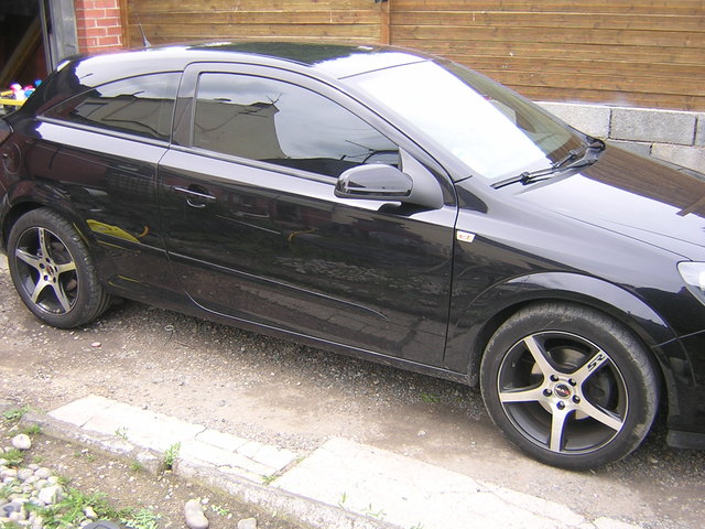

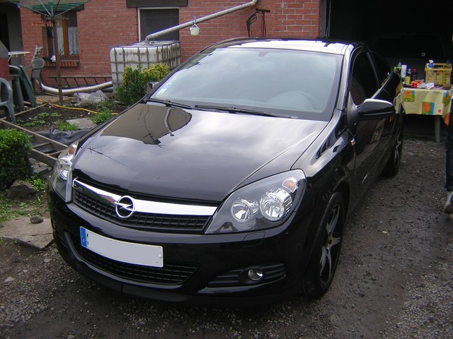

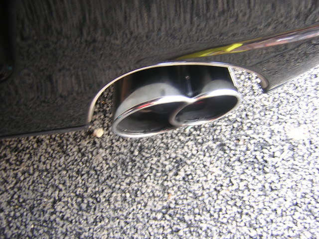

Voila maintenant on passe au détailing d'une opel astra ( produit utilisé: AUTOGLYM )
- Lavage
- séchage
- passage de la clay
- re lavage
- renovateur peinture
- efface rayure ( sur quelque rayure difficile a ravoir )
- polish
- lustrage
- Dipe shine ( effet miroir )
- cire de protection
place aux photos

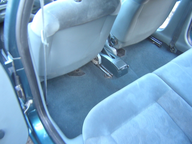

INTERIEUR AVANT
INTERIEUR APRES

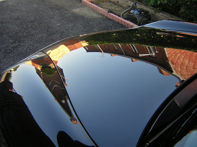

EXTERIEUR AVANT
Le capot terne sans reflet rien :(

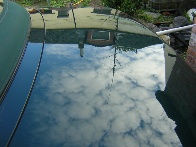

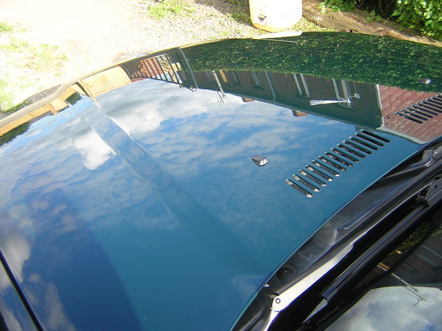

EXTERIEUR APRES
Voila le capot à retrouvé ses reflets :nickel:

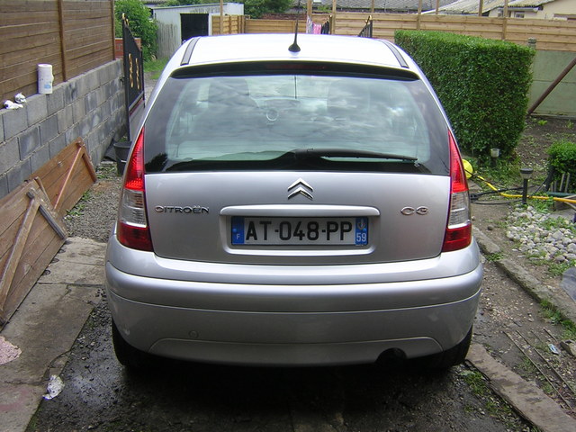

Voici une rénovation de C3 je n'ai pas de photo avant après :( mais l'interieur avait plein de poils de chien
Voici les photos de la C3

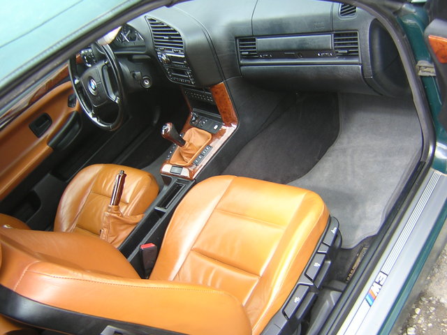

Voici un autre petit lavage

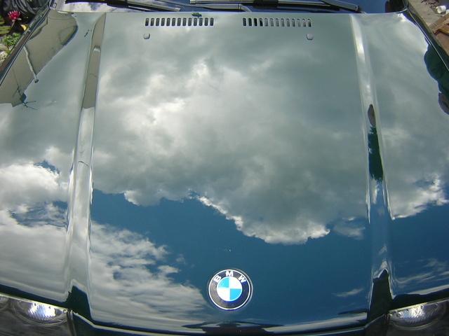

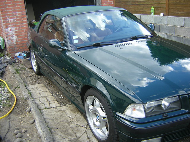

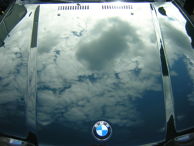

une 328i E36 cabriolet
je n'ai pas fait de avant après mais place au photos :D

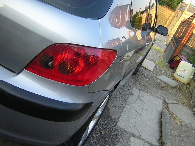

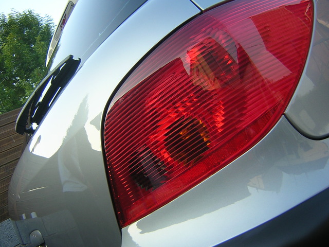

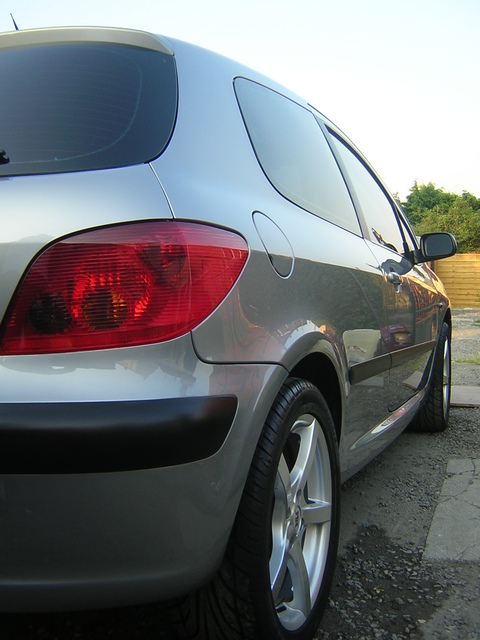

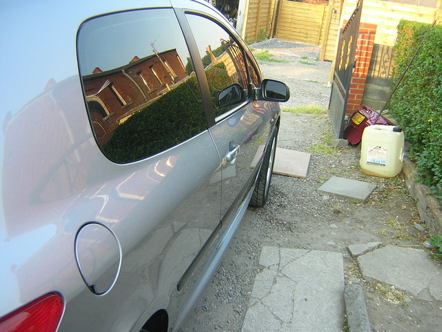

Voici ue rénovation d'une 307 hdi
le lavage:
LAVAGE ET DECONTAMINATION
lavage, schampoing, rincage, sechage

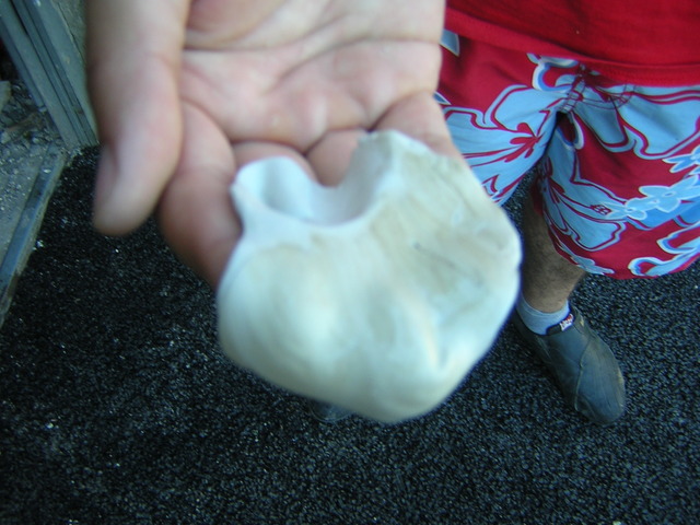

Passage à la clay
re lavage puis séchage pour enlever les résidus de produits
Traitement de peinture et protection
Renovateur peinture
Polish
Dipe shine
cire

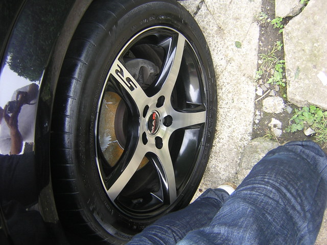

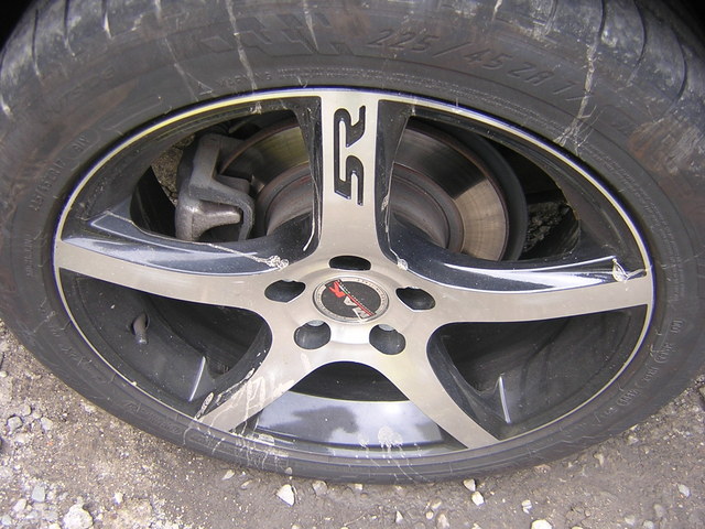

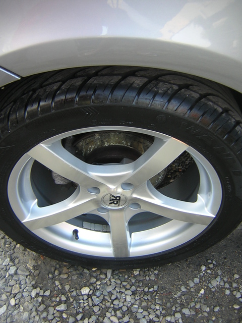

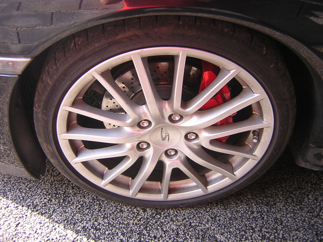

Traitement jantes
Nettyage jante avec wlean wheels Autoglym
rincage séchage et pose d'une cire

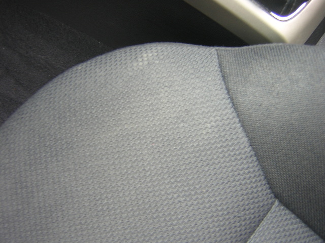

Interieur, plastique, et vitre
Lavage des vitres a l'ajax, puis passage du Glass Polish autoglym
Dégraissage des plastique au shampoing autoglym puis brillant plastique autoglym
Voila place aux photos final

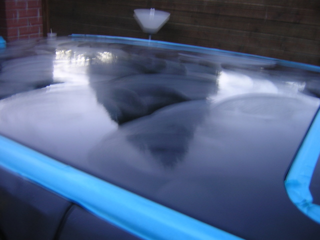

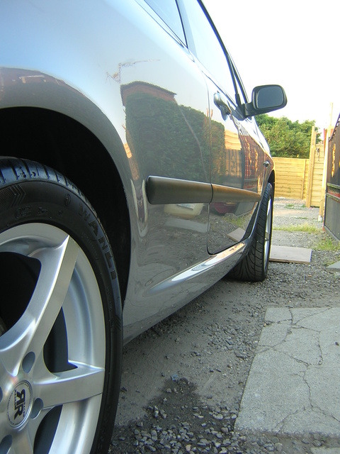

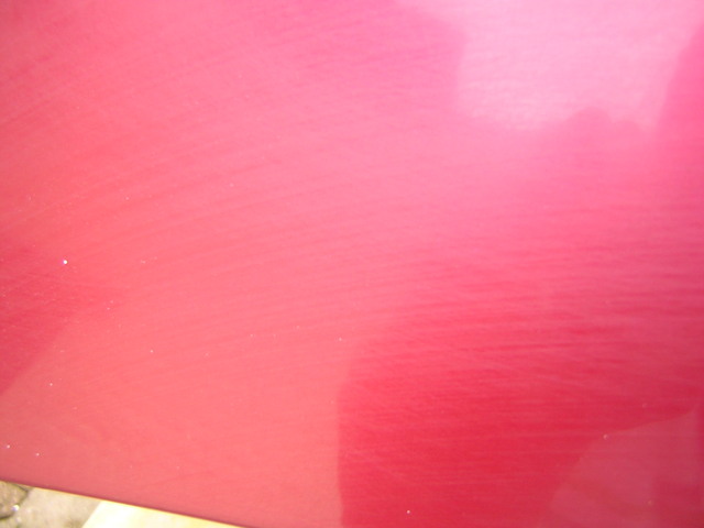

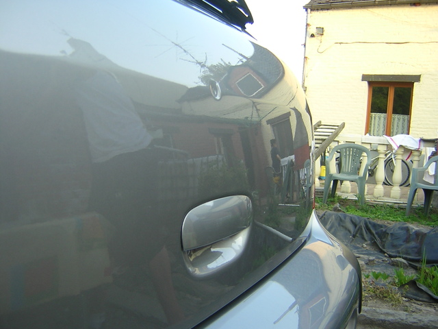

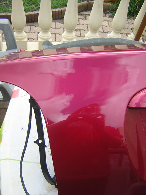

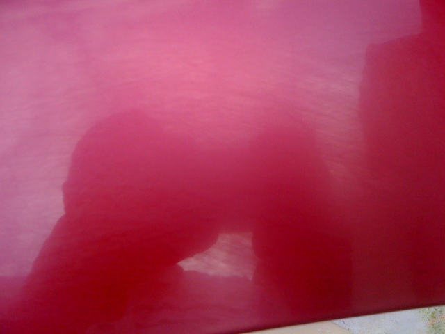

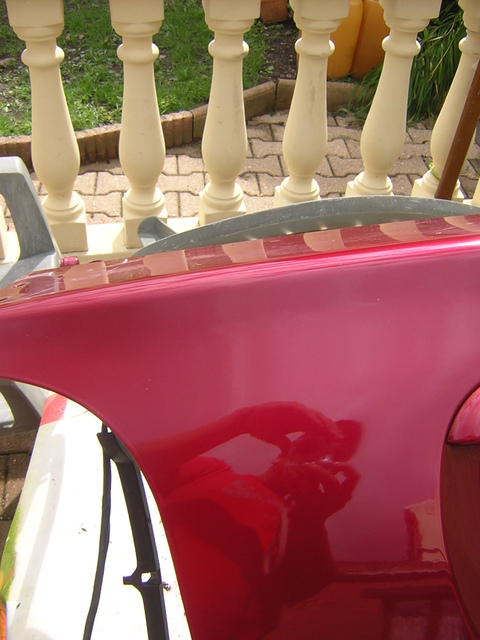

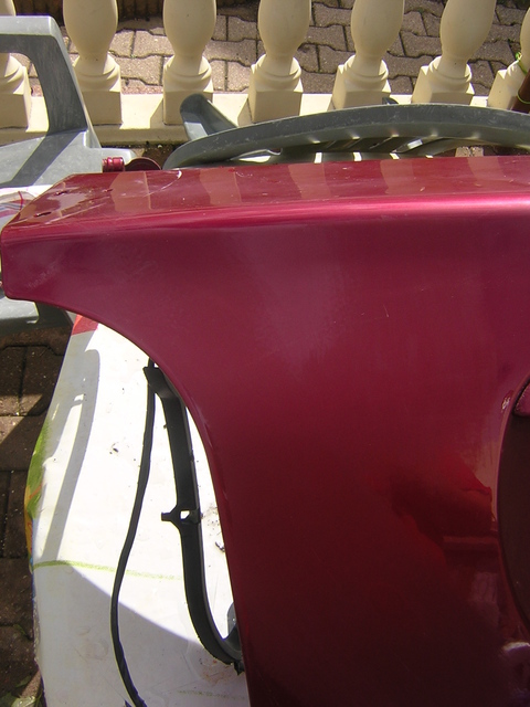

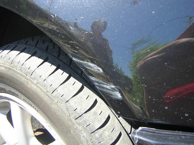

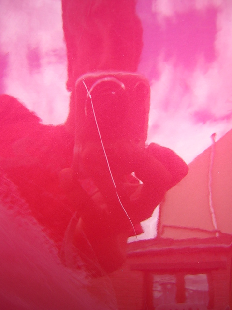

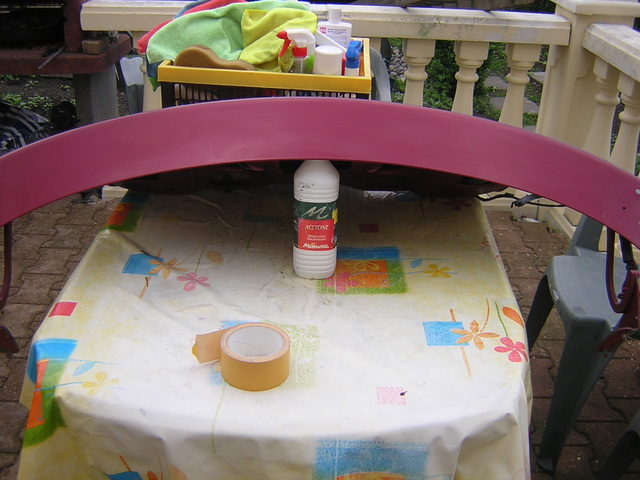

je vais vous montrer un Wetsanding sur le coffre d'une mégane.
Le wetsanding conciste à enlever une griffe plus ou moin profonde en utilisant du papier abrasif et un polish
Les griffes sont pas mal ici (heureusement elles n'ont pas percés le vernis)
Une fois poncer
et voila le final :(
AVANT :
APRES :

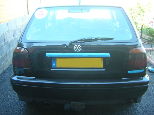

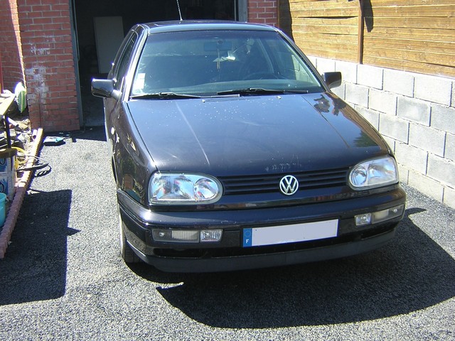

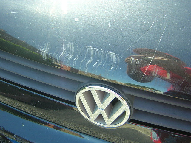

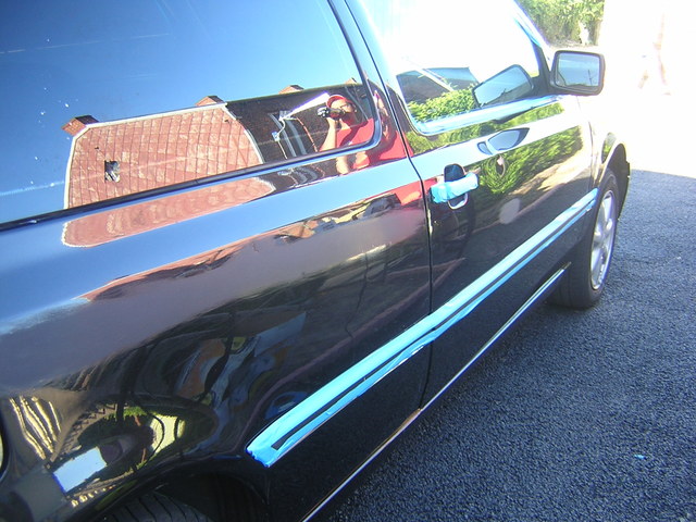

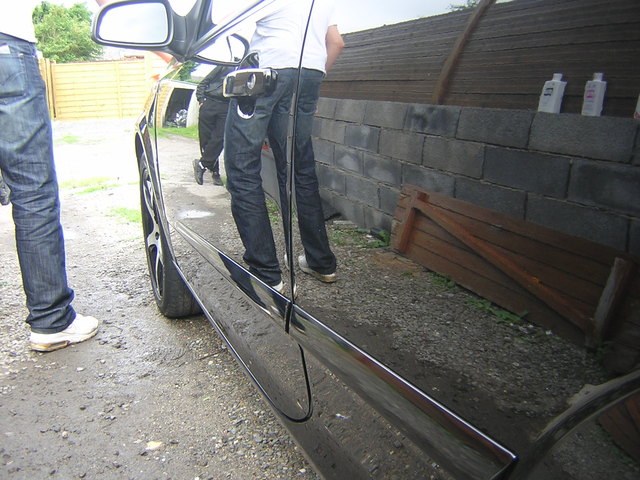

Voici un détailing sur une Golf 3
voici la golf à son arrivé
Uploaded with ImageShack.us
Pendant la rénovation
j'ai laver schampoing rincage sechage.

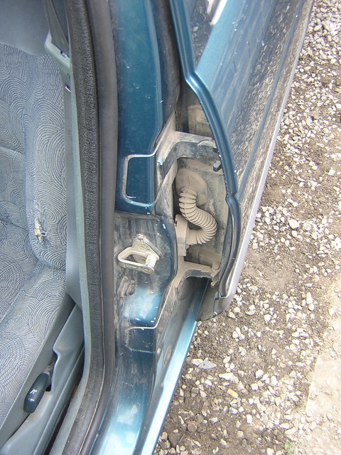

passage de la Clay sur les bas de caisse, j'ai jamais vu une contamination aussi forte (la voiture à quand même 14 ans)
après un second passage
Re lavage

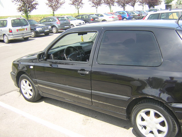

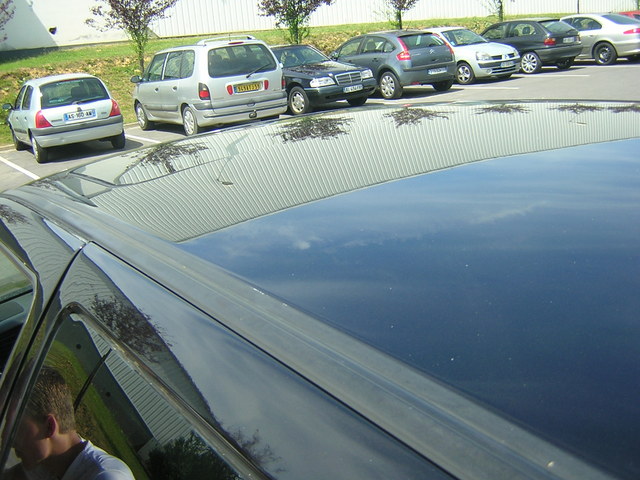

Maintenant on protége on ponce les plus grosses griffes, on polish le tous (3 passe de polish sur tous le véhicule car pas mal de micro rayure) ensuite un deep shine, un glass, puis la cire de protection
Au final (photos prise 1 semaine après)

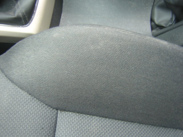

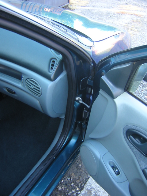

Voici une rénovation intérieur d'une mégane

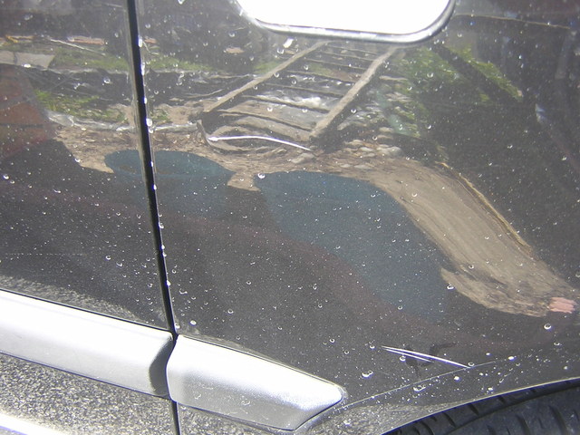

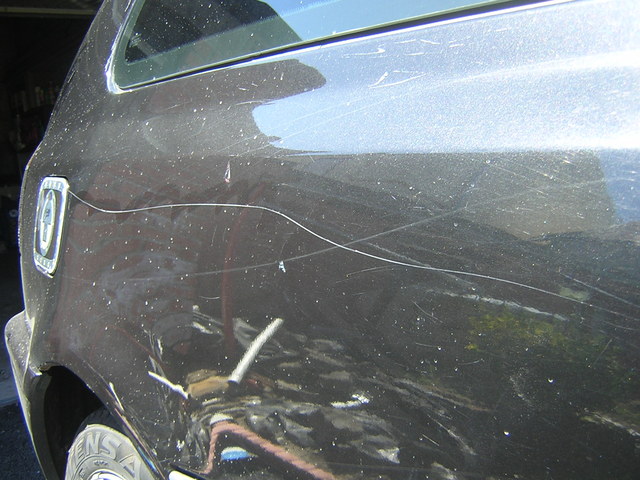

sur ma M j'ai des micro rayure est rayure j'ai éssayé de l'efface rayure en tube sa marche pas, elle sont pas si profonde que sa !
est-ce que tu aurais une petit astuce, puis un traitement pour la carrosserie car elle brille plus trop

Ne vous embétez pas avec les effaces rayures Norauto ou autres se sont des trompe l'oeil le produit n'est pas éfficasse même en mettant le tube entier et après un lavage tous part la griffe revien
la meilleur solution est le polissage ou la technique du wetsanding (ce qui consiste à poncer légérement la griffe puis polisher pour attnuer la griffe ou la faire disparaitre, attention si vous poncez trop le vernis vous allez le percer et la vous êtes bon pour la peinture)

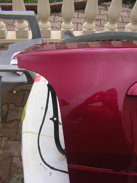

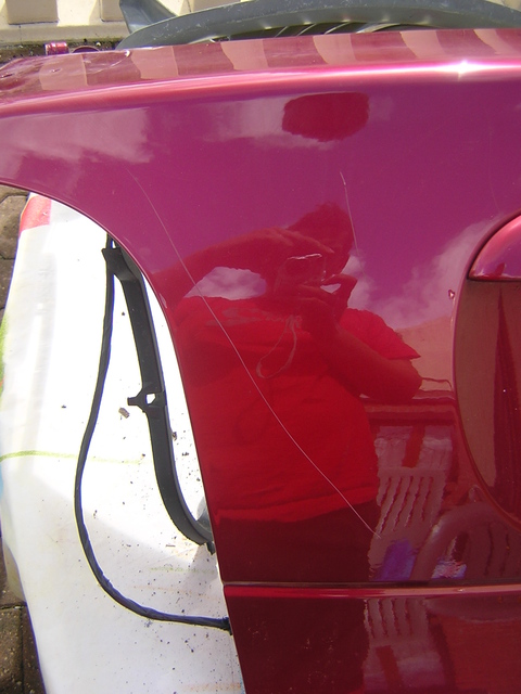

Coucou , tu ponce au combien pour virer les rayures ?
Pour le ponçage je le fais au 2000 si c'est un griffe profonde 2500 puis 3000
à tu un descriptif en photo du procédé pour le ponçage ???
Non je n'ai pas mais je peux vous faire sa prochainement
ponce au 400 tu ne verras plus la rayure, mais la peinture non plus :nickel:

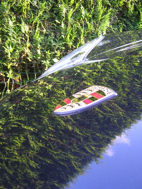

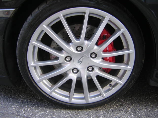

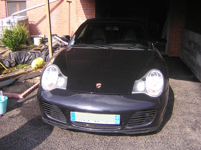

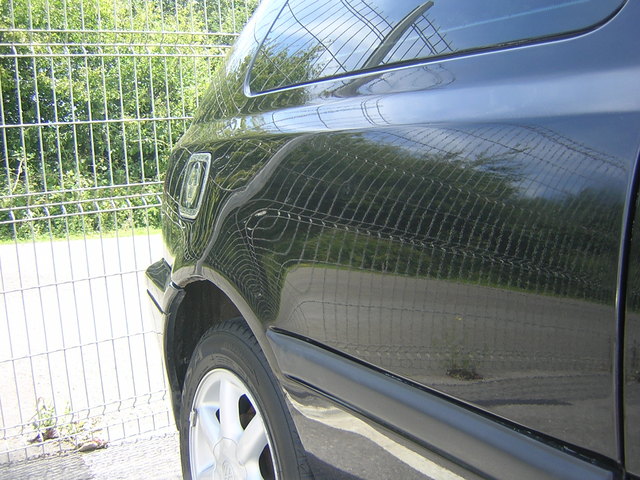

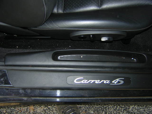

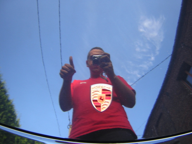

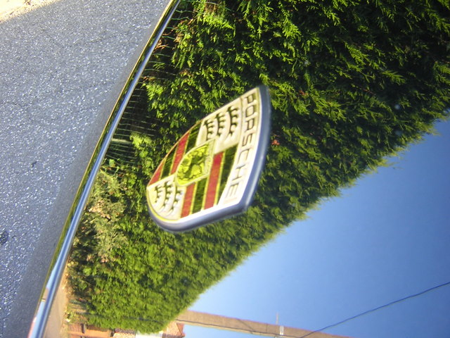

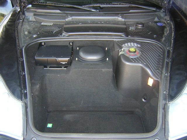

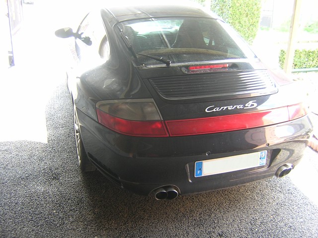

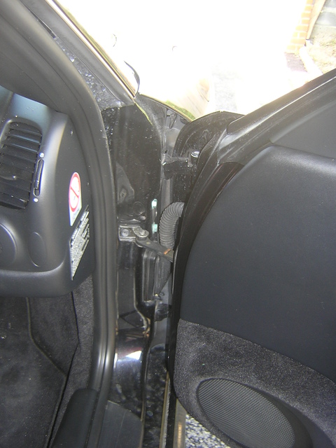

Bonjour,

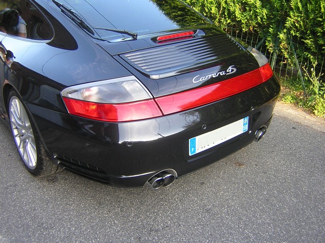

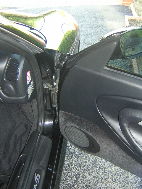

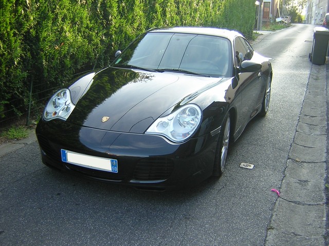

Un client ma laissé sa voiture pour une rénovation, j'ai eu le plaisir de rénover ma première Porsche, une 996 4s :malade:
Je laisse place aux photos avant après :
Voici des petites photos diverses de cette merveille, un vrai miroir :wink:

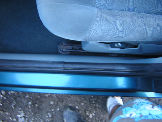

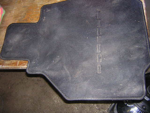

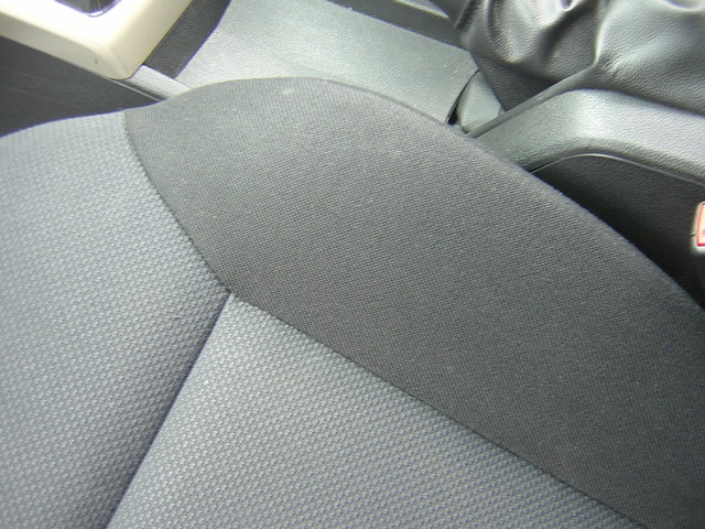

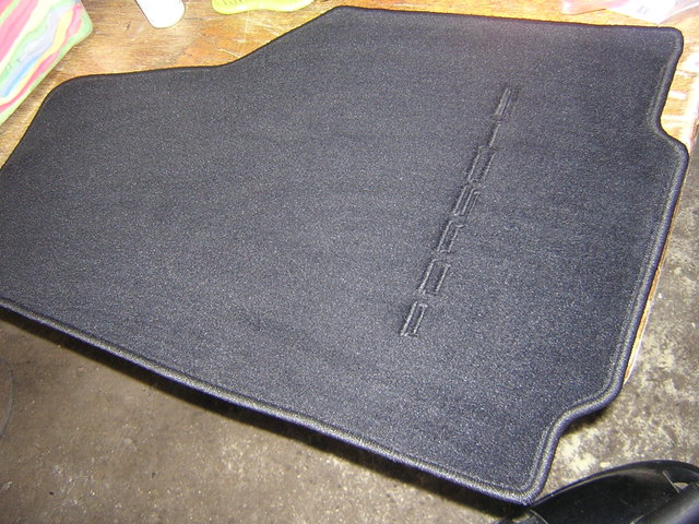

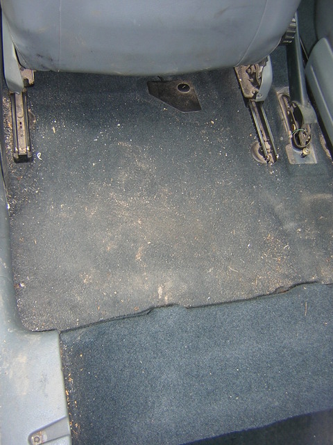

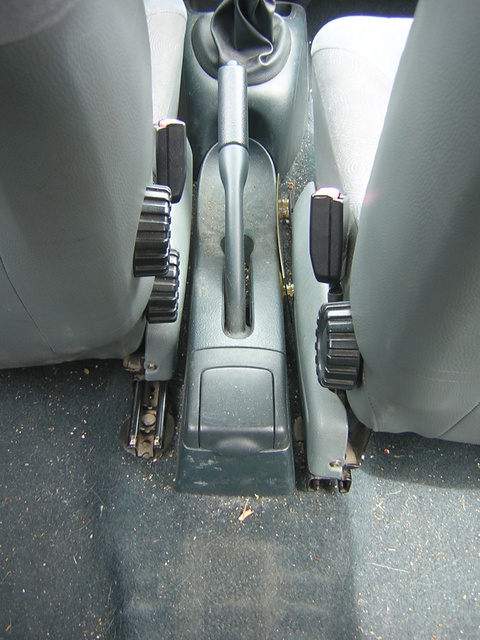

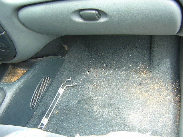

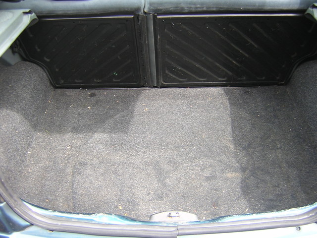

Petite question comment tu fait quand tu as une moquette bien grade et que l aspirateur n aspire pas tous et qu il reste encore de la saleté du style des grain de sable?
As tu une astuce mis a part la brosse
aspirateur
brosse
aspirateur
injecteur / extracteur
voila pour moi :malade:
What is it injecteur extracteur
