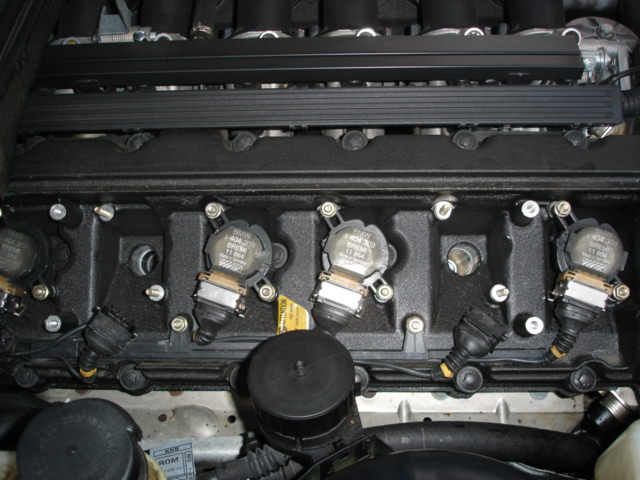

Mais la ou il y a le cache culbuteur, il n'y a que les bougies ?
voici la photo.

la bobine c'est le truc qui est sur ta bougie ... sur les M il y en a une pas cylindre !
c'est pas plus compliqué !

oui c'est innovant comme technologie d'en avoir uine par cylindre.

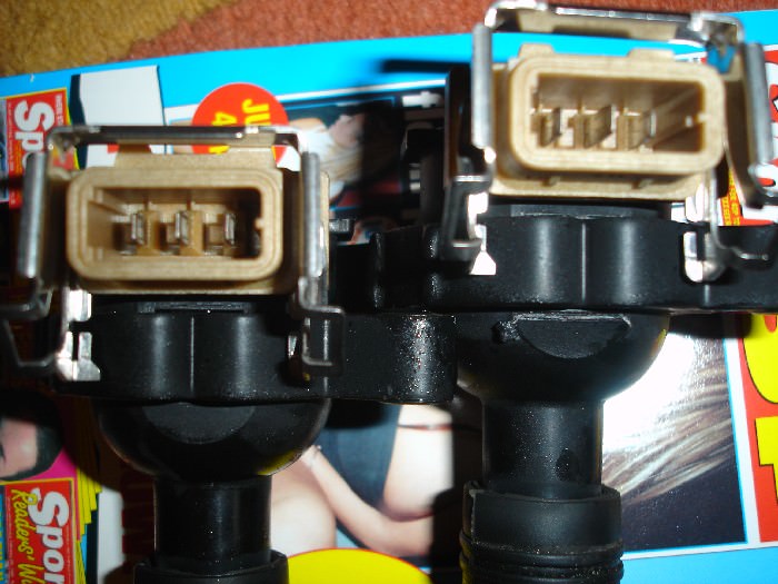

Et bien voila, j'ai demonte et photographie.
A gauche la bobine saine et a droite celle du numero 5. On voit clairement qu'il manque de la matiere, celle precisemment que j'avais grattee du fait qu'elle eut cramee. On voit encore du crame que je n'ai pas enleve.
Je vais essayer de reparer au briquet, de façon a reboucher cette fente, car je pense que le pb vient de la ?
Sur ta photo c'est difficile à voir. Prends juste la bobine concernée et pour nous aider si possible le moins flou possible. A mon avis ce Skar parlait, c'était le tube en caoutchouc en bout de la bobine qui pourrait être endommagé pour x raison. Là sur la photo on voit pas tout.
exactement je pensais au bout de tuyau en dessous de tes bobines..il isole bien..
par contre si sur la tete tu as aussi une "fente" (j'entends le mot fente au sens d'un trou dans la longueur ou l'etincelle pourrait se barrer) tu peux en effet penser a changer la tete;;;(plus chere)
mais essaye de les inverser tes deux bobines..(si tu peux encore passer au DIS gratuit il te dira si le probleme vient du cylindre 4 maintenant)..
disons que quand tu perds ton etincelle ta voiture broute..mais pas tout le temps ou bien le signale est pas assez puissant..
dans ce cas inversé les bobine ne se ressentira pas trop sur ta voiture ..
si vraiment elle a une fente...ca vient de là..

Et bien j'ai fait une reparation de fortune et je vais aller remonter le tout.

Sinon la fente ou trou en question, vient bien de la tete de la bobine, la ou la bobine saine presente une bonne gueule et cette fente fermee, l'autre, il manque clairement de la matiere.
Je pense que je dois perdre par la....
