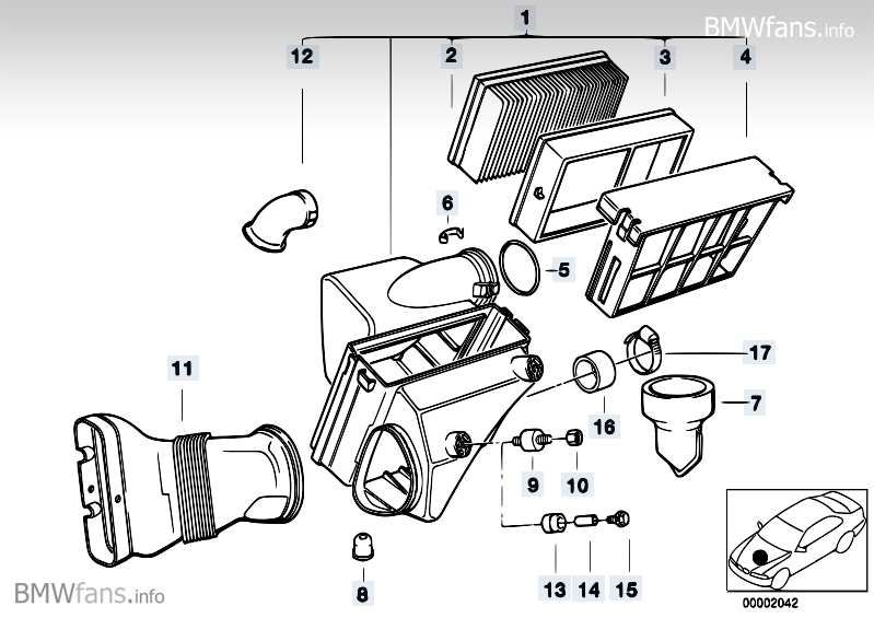

Posté(e) le 10 août 201016 a comment_301584 sur la boite ou il y a le filtre, il me semble qu'il y a deux modeles, avec orificice ou sans en dessous de la boite pour aspirer l'air frais...ACS3 confirmera Signaler
Posté(e) le 11 août 201016 a comment_301595 deux modèles effectivement , mais un seul type de filtre la différence se fait au niveau de l'arrivée d'air dans la boite ; la fixation de la pièce 11 est inclinée sur les 3.2 (pour faciliter la dépose de celle-ci ) alors qu'elle est bien verticale sur la 3.0 (même si les vu de l'ETK ne le montre pas ) Signaler
Posté(e) le 11 août 201016 a Auteur comment_301665 okok, merci bien donc si on veux mettre la boite du filtre a air d'un 3,0L sur 3,2L c'est possible cela ne change rien mécaniquement il faut juste la pièce 11 qui va avec. Signaler

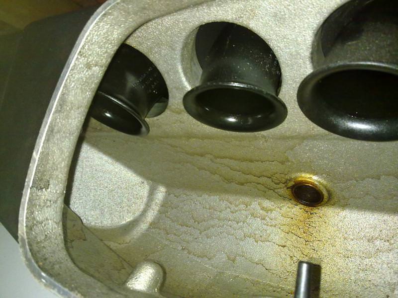

Posté(e) le 20 septembre 201016 a comment_305915 Heuu tu est sur que c'est celui du 3.0l qui sont pus court (cornets) car je viens de faire la modification sur ma 3.0l j'ai mis ceux du 3.2l les cornet sont plus court sur le 3.2l. je parle de ce qui entre dans la boite les cornet du 3.2l sont bien ajuster a la boite tandis que ceux du 3.0l sont plus long et vont plus profond. dommage que je n'est pas fait de photo pour vous montrer pasque c'est galère a expliquer Signaler
Posté(e) le 20 septembre 201016 a comment_305917 Heuu tu est sur que c'est celui du 3.0l qui sont pus court (cornets) car je viens de faire la modification sur ma 3.0l j'ai mis ceux du 3.2l les cornet sont plus court sur le 3.2l. je parle de ce qui entre dans la boite les cornet du 3.2l sont bien ajuster a la boite tandis que ceux du 3.0l sont plus long et vont plus profond. dommage que je n'est pas fait de photo pour vous montrer pasque c'est galère a expliquer il est possible que je me trompe , c'est pourtant ce que j'avais lu ... des photos auraient effectivement été les bienvenu pour lever le doute Signaler
Posté(e) le 20 septembre 201016 a comment_305921 il est possible que je me trompe , c'est pourtant ce que j'avais lu ... des photos auraient effectivement été les bienvenu pour lever le doute je prendrai une photo de celle du 3.0l vu de l'intérieur pour vous montrer comment c'est et si j'ai le temps je démonterai le manchon et le débitmètre sur mon M pour vous montrer celui du 3.2l mais dés demain je vous met celui du 3.0l si quelqu'un en n'a une du 3.2l ou qui a le temps de démonter juste le manchon et prendre la photo ce serait cool Signaler
Posté(e) le 20 septembre 201016 a comment_305938 LES CORNETS SONT PLUS COURT SUR LES 3.2l c'est sur certains Signaler
Posté(e) le 22 septembre 201016 a comment_306213 Oui Fabis a raison plus court sur 3.2l j'en suis également sur puisque j'ai fait la modification mais je vous met tou de même la photo de l'intérieur de la boite du 3.0l juste pour la curiosité de certain lol les cornets du 3.2l sont ajuster au trou de la boite ou sont placer les cornets voila Signaler

Posté(e) le 19 mars 201115 a comment_329114 deux modèles effectivement , mais un seul type de filtre la différence se fait au niveau de l'arrivée d'air dans la boite ; la fixation de la pièce 11 est inclinée sur les 3.2 (pour faciliter la dépose de celle-ci ) alors qu'elle est bien verticale sur la 3.0 (même si les vu de l'ETK ne le montre pas ) Bonjour a tous , je vient de commander une boite a aire comme sel si a un gars pour la remètre sur mon véhicule ( m3e36 3.2l ) et je vois qu'elle ne sont pas identique ? Sel que j'ai choisi provient d'une 3l , je devrait donc juste racheter chez bmw la pièce indiquer n°11 si j'ai bien compris. qui correspondra elle au modèle 3.2l ? C'est tout se qui se trouve après le debimétre qui est différend sur les deux modèle 3l et 3.2l ? Merci d'éclairer ma lanterne SVP. Signaler
