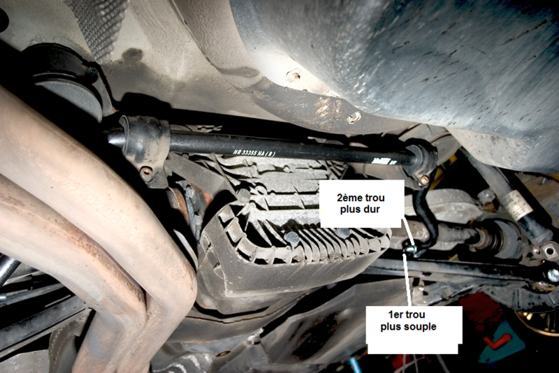

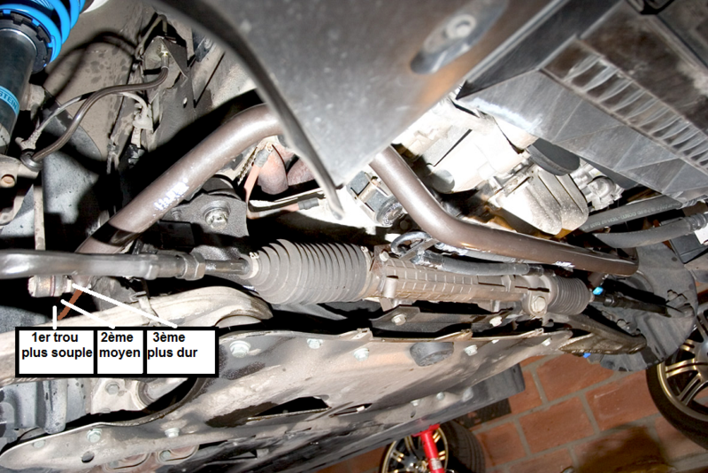

c'est la position la plus proche de la barre qui est la plus dure, question de bras de levier.. La poignée d'une porte est toujours située la plus éloignée des charnières, question de facilité d'ouverture. Mets la poignée d'une porte tout près des charnières et tu verras, ça s'ouvre mais avec beaucoup plus de force à mettre dans le mouvement, bah pour les barres, c'est un peu le même principe. Plus tu mets l'attache loin, plus ça sera souple, plus tu la rapprocheras plus ça sera dur
en image
train arrière au plus dur
train avant au plus dur
:correct: reponse on ne peut plus precise !
en image
