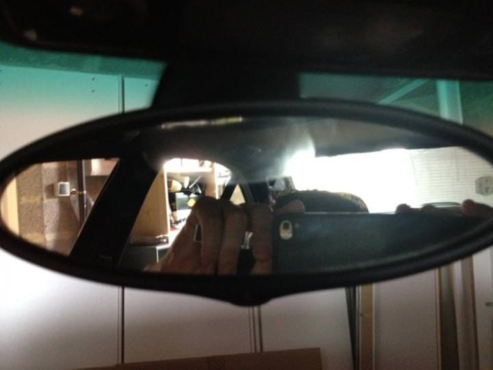

Hello les gars, bon beh j'ai mon rétro sur ma M5 qui viens d'avoir une tâche !!! je suis vert ..
post-1386-0-79118200-1340566031_thumb.jp
est ce que ce sont les mêmes sur M3 E46 ?

J'ai une astuce,mes âpres le système electrochrome ne fonctionne plus!
je suis preneur ! explique moi stp
Je l'ai fai sur la mienne,tu démonte le rétro,tu declips le cache noir autour de la glace ensuite avec une lame de cuter tu sépare les deux glaces,sa vien très facilement ,le liquide va tombé
Après tu nettoie bien les deux glaces et tu remet en place sans colle et sa ce vois même pas
Ok et petite question, comment demontes tu le retro du pare brise ?
Merci fred
Tu tourne l'axe sur la droite
Ok je vais essayer ta technique ! ca fera toujours plus propre le temps d'en retrouver un qui fonctionne !
Mis à part que tu te retrouve san electrochrome,sa ce voi plus,pour moi sa me pose pas de problème avec les vitres teinté
Pas besoin de les recollé,quant tu reclips le tour noir sa tien le tous
oui c'est clair, et est ce qu'il faut recoller les vitres entre elles ou juste les posé l'une sur l'autre ?
bon j'ai regardé ce midi et j'ai l'impression qu'il faut enlever un cache pour demonter le rétroviseur du pare brise (c'est une M5 E39)
Affaire à suivre !
Oui tu a un cache au tour du bras du rétro,tu le declips en 2 et âpre tu tourne ce bras vers la droite,et tu débranche la prise
Surtout,ouvre pas le rétro dans la voiture le liquide tâche et très corrosif !
