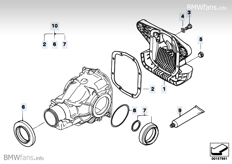

bon alors après confirmation la pièce a changer (photo début de sujet) est la pièce numero 8 avec la Ref 33 17 2 282 484
Du coup je ne vois pas de quelle pièce tu parles arnaud62...la pièce a 110 euros ????
piece 1 , ref 33 11 2 282 482
il parle de la pièce 1
Ah 110 euros moi je vais pas hésiter...!!
Merci....

J'ai ce genre de bruit sur ma ///M, et je pense que cela vient des silents bloc de pont, donc a priori il y a celui qui est sur le berceau arriere et les deux petits.
Les deux petit silent bloc du carter de pont ne se détail pas ? On est obligé de changer le carter complet?
silenblocs non vendus au detail B)
Merci ACS3 :nickel:
pour info, j'avais fait faire tous les silents bloc arriére (les bras arriere,berceau le n°2 et n°9 ainsi que le n°8 et les deux du carter(c'est toute la piéce) avec bien sûr la vidange du pont et le réglage complet du train arriere puisque tout a été démonté, une journée de boulot chez BMW = 1350€ ttc
moi qui ne suis pas équipé et suffissament bon mécanicien pour le faire moi même , je trouve ça correct.
D'accord merci pour l'info mais en faite y en a trois des silents bloc sur le pont,
Il y a les deux qui sont sur le carter qui ne se detail pas, celui qui est sur le berceau donc le n°8 et c'est tout.
Les autres c'est berceau n° 2 et n°5 sur l'eclaté, et apres c'est au niveaux des bras arriere?
Dites moi si je fais fausse route ...
Pieces commandé chez BMW cette aprés midi,
Apparament y a des modifications sur le support qui va sur le berceau, a suivre!
exact j'avais fait faire les 2 et 5 aussi
enfin tout ce qui est en caoutchou! elle se balladait du cul c'etait une horreur!
