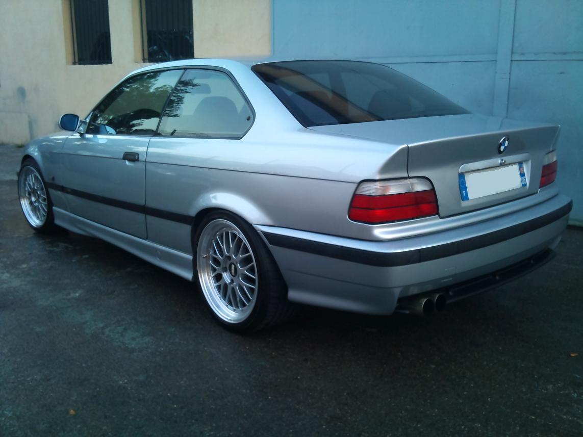

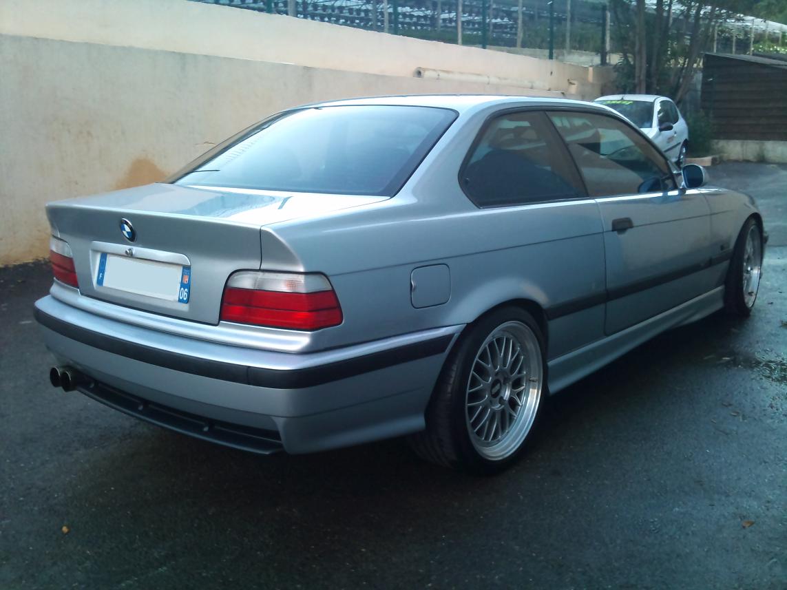

Je trouve ma voiture superbe , vraiment jolie et très éfficasse
barres anti rapprochement , barres anti roulie, silent block renforcés, bras arriere réglable, freins AP Racing 330mm, suspension Bilstein B6 ou B8 chez plus, ressort Eibach, semi slick ...
Mais voila, je trouve la voiture TROP HAUTE (c'est surtout une question d'esthétique ! ! !):
Donc déjà je sais pas si j'ai du B6 ou du B8,
es ce que les PSS9 rabaisse plus la voiture ? ? ?
Combien je peux vendre mes Bilstein Eibach actuelle ? ? ?
Et combien coute des PSS9 ? ? ?

//miste, tu trouves qua ca rabaisse pas a mort, d'apres tes photos de ta voiture, je trouve qu'elle est a mort rabaissée :wink: , apres tu racles la piste.
