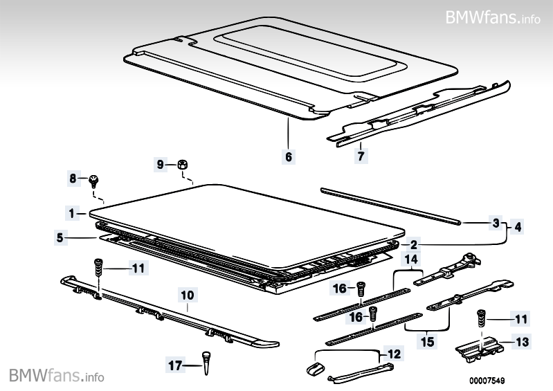

Posté(e) le 7 mars 201114 a comment_326652 un marteau , un clou piece 16 ou 17 je pense ... http://bmwfans.info/parts/catalog/E46/Coupe/Europe/M3-S54/LHD/N/2002/browse/sliding_roof_folding_top/slid_lift_roof_cover_ceiling_frame/
Posté(e) le 7 mars 201114 a comment_326661 J'avais le même problème que toi et j'ai changer la pièce numéro 16
Posté(e) le 7 mars 201114 a Auteur comment_326675 te sur que c'est le schema du toit ouvrant d une M3 E36 j'ai l impression que ce pour une E46 ce schema !!!!!!
Posté(e) le 8 mars 201114 a comment_326936 J'ai même pas vu que t'avais une E36 Moi je te parle pour E46.

Posté(e) le 30 mai 201114 a comment_346095 salut bonsoir, je voulais illustrer mon souci, mais là également, quelle est la bonne pièce? je cherche à débloquer le ciel de toit mobile qui cache le toit ouvrant. Est-ce la pièce n°6? sachant que le toit ouvrant électrique ne s'ouvre qu'à moitié, comment réparer tout ça? merci
Posté(e) le 2 juin 201114 a comment_346685 Si je vois bien la chose ,tu n'as pas d'autres choix que de passer tes mains entre le toit et le plafonnier , tu attrapes le volet et tu le rammenes . moi j'ai eu le même probleme que toi ,t'en que ce n'est pas reparé fait attention de ne pas ouvrir ton toit ouvrant a fond.(comme ça tu evites que le volet reparte et ce rebloque).
Posté(e) le 2 juin 201114 a comment_346686 je reviens avec le ciel de toit mobile (sauf chez moi!!). En fait, le rideau ne reste pas sur la glissière, mais remonte en même temps que le TO, du coup comme cela se fait des 2 côtés, il est coincé. Impossible de le manœuvrer, que ce soit en avant ou en arrière pour le remettre sur les bons rails. Que faut-il démonter pour que cela refonctionne? Merci. Si j'ai bien compris ton volet est de biais. IL faut que tu forces sur le volet pour le remettre en place ensuite tu ouvres le toit ouvrant et tu rammenes le volet en position fermés. de la ,tu voit le dessus du volet et tu vois les quatres petites pattes reparties de chaque coté qui supporte le volet. piéce n°16 changement de la piéce et quelques gouttes de graisses sur les rails. tiens moi au courant,bon courage.

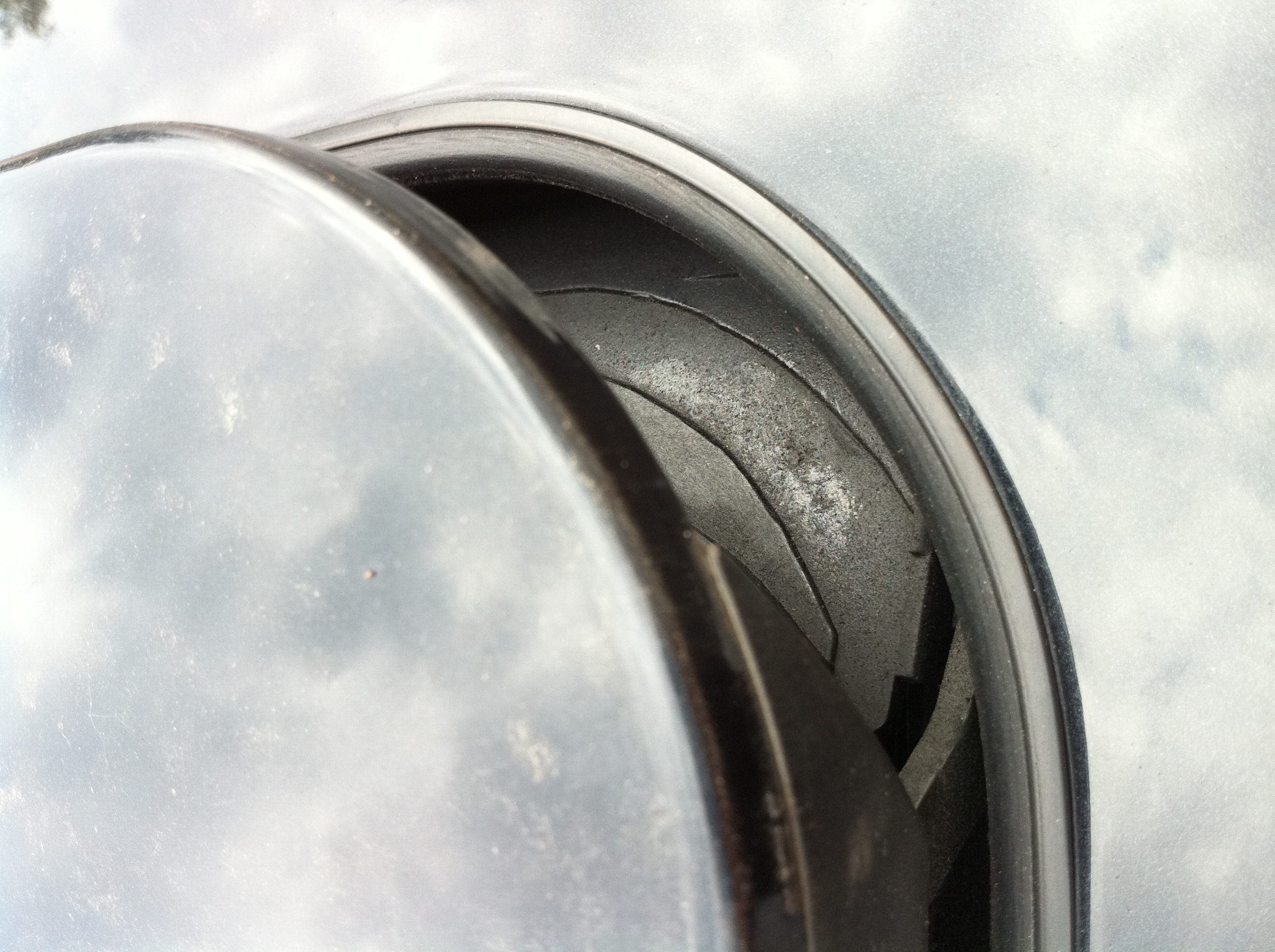

Posté(e) le 2 juin 201114 a comment_346907 Merci de ta réponse Micka! En fait, ce couillon de rideau est bloqué bien droit. Il est à priori sorti de son rail sur l'avant. Il monte en même temps que le reste quand je mets en position "entrebaillement". Il faudrait que je puisse le repousser pour le sortir de ces ornières. Je crois que je vais faire une petite vidéo pour expliquer, ce sera plus simple! je m'y colle entre demain et samedi. A suivre donc.
Posté(e) le 2 juin 201114 a comment_346924 Merci de ta réponse Micka! En fait, ce couillon de rideau est bloqué bien droit. Il est à priori sorti de son rail sur l'avant. Il monte en même temps que le reste quand je mets en position "entrebaillement". Il faudrait que je puisse le repousser pour le sortir de ces ornières. Je crois que je vais faire une petite vidéo pour expliquer, ce sera plus simple! je m'y colle entre demain et samedi. A suivre donc. Tu tord un peu le volet, n'est pas peur pas non plus comme une brute. j'attend ta video.
Posté(e) le 3 juin 201114 a comment_347060 Allez, je poste photo et 2 'tites ouidéos! IMG_05531.MOV IMG_05541.MOV j'espère que ce sera assez explicite! C'est la pièce arrondie qui est coincée. Et comme je ne peux ouvrir le toit qu'à moitié, je ne peux démonter le rail complet. Cela le fait des 2 côtés! Merci A+
