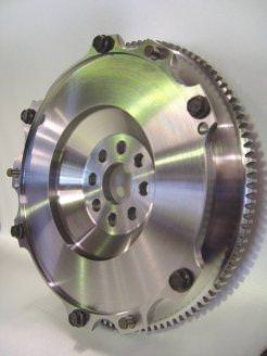

par contre je voudrai bien avoir ton avis sur ton volant moteur alléger, Prix, Marque, efficacité, bruyant ou pas ...

Je te dirait sa bientot si tout va bien,car pour le moment il n'est pas encore monté,mais apparament c'est sur que cela va faire du bruit au régime de ralentit,et pour le gain des montées en régime on verra bien le résultat,pour le poids du volant alu,j'e n'en est pas pris un trop léger car mon équipage mobile ne sera pas équilibré avec,son poids est de 5,5/6kgs(j'ai déja vu 4,5kgs),celui d'origine pèse 11/12kgs je crois,pour le prix il me semble que je l'avait payer 450/500 euros livré a la maison provenance Allemagne...!!
C'est ça qui m'intéresse surtout, car juste le fait de mettre un disque d'embrayage rigide ça a tendance a faire un peu de bruit alors avec un volant j'aimerai bien avoir un avis
Si tu as un lien ça serai cool :wink:
Salut,non je n'est pas de lien,mais des personnes du forum pourront te répondre sa c'est sur,car certains l'ont déja fait,et le bruit était bien présent,donc pour moi aussi je vais l'avoir ce bruit de vibration au ralentit...!!
L'ancien propriétaire de ma ///M avait mis un volant moteur allégé. Il l'a enlevé car trop de bruit au ralenti si tu utilise encore ta voiture de façon réguliere sur route.
Pour info,il me semble que d'origine le disque d'embrayage est déja rigide et en organique pour la m3 E46 :?: :!: ....!!
