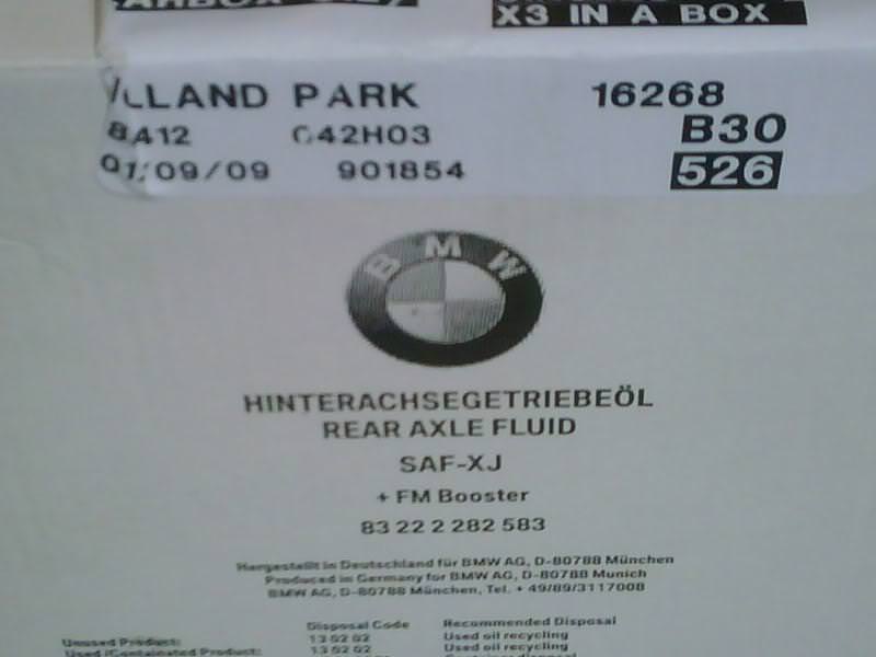

salut,
il te faut ça :post-1771-099423300 1284403803_thumb.jpg
a+
Romain
salut! merci de vos réponses!
Je vois que la réference de l'huile n'est pas la même indiquer sur mon devis et celle indiquer sur la photo! avec un peu de chance la vidange règlera mon probleme.

salut,
la photo que j'ai c'est l'huile de base avec un additif conçu pour limiter/ supprimer les grincement du pont, tu peut tenter une vidange avec de l'huile classique ça ne coute pas bien cher, apres si tu as toujours du bruit prends celle de la photo.IL existait même une note interne BMW de prise en charge avec cette huile, j'avais poster déjà à ce sujet mais je ne trouve plus.
BMW te fait un devis avec un pont neuf, ils mettent donc l'huile standard c'est normal.

Salut
Tu à le choix de vidanger ton pont à la castrol SAF XJ 75w140 qui est autour de 22€ le litre ou soit l'huile recommandé par BMW pour ce genre de problème la SAF XJ + FM booster qui est à 48€ les 0,5 litre
Il te faut 3 X 0,5l pour la vidange car le pont contient 1,2l.
Pour ma part j'ai vidangé avec l'huile BMW (SAF XJ + FM booster) et depuis plus aucun bruit.
Vu l'écart de prix entre les 2 vidanges des question ce posent, certain te diront que de vidanger le pont avec cette huile c'est de faire pigeonner par BMW et d'autre te dirons que cette huile à été développé avec des additifs spécialement pour les autobloquant à glissement variable. A voir.

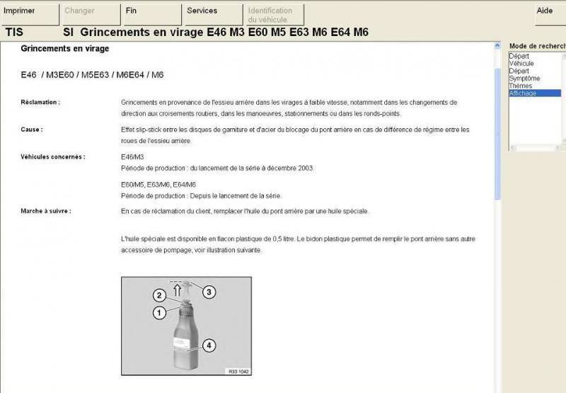

Pour compléter le sujet voici un extrait du TIS BMW concernant les problèmes de grincement de pont:
