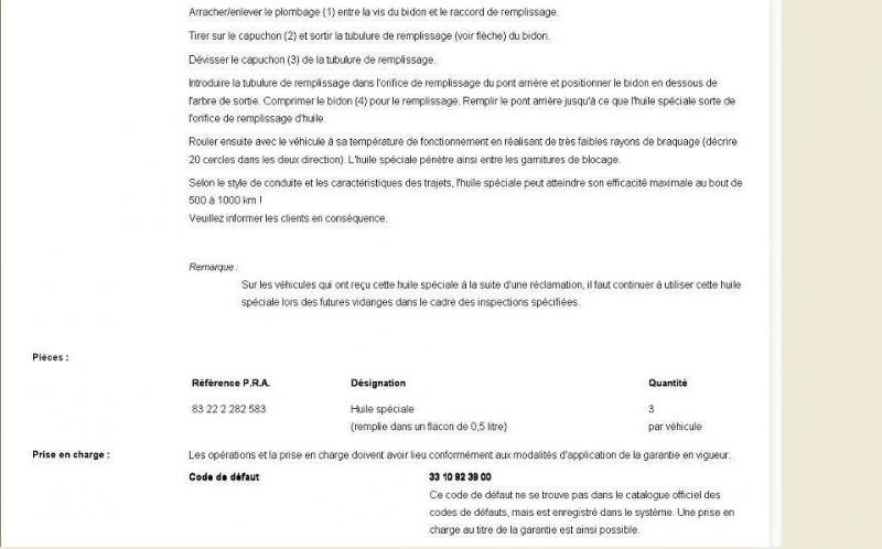

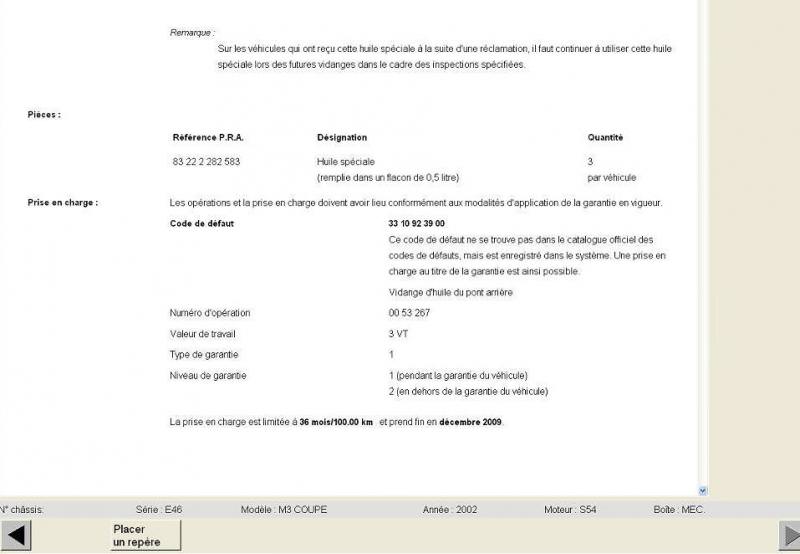

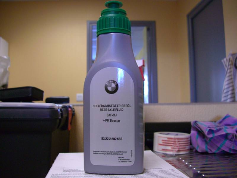

Il y a une huile recommandée depuis des années pour ces ponts la SAF-XJ 75W140+FM booster devenu Syntrax limited slip
si d'autres mettent autre chose c'est à leurs risques déjà qu'en respectant les preconnisations il est capricieux ce pont...l'info ici
un coup de cric, 2 chandelles,une clé 6 pans male de 12 ou 14 (à priori il y a les 2 montages) 2 bidons d'huile et 30 min plus tard c'est reglé, que dire de plus?
