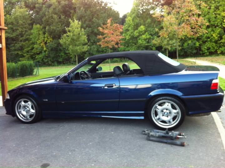

Posté(e) le 20 octobre 201115 a comment_382079 Je viens seulement de la voir mais merci pour ta réponse gtt ! Par contre j'avais acheté les ressorts d'occase, quasi neufs mais d'occase. De mémoire ce sont des ressorts de 3,0L mais vendu comme identiques et compatibles pour 3,2L. Est-ce que ce détail pourrait faire qu'elle soit plus basse que prévu...? Et surtout est-ce mauvais sur le plan dynamique !? C'est vrai qu'entre ce rabaissement un peu trop important à l'arrière et le fait que je trouve ça presque trop ferme, j'hésite à remettre les ressorts d'origine ! La seule chose qui me retient un peu c'est que je ne sais pas jauger l'usure de mes ressorts d'origine (110 MKms) et en plus ça m'impose de repasser en géo... Ci-joint une photo de la voiture avec les Bilstein B6 fraichement montés, mais en ressorts d'origines. J'ai monté les Eibach après coup (je sais c'est idiot de faire deux fois la manip mais j'étais pas sûr de vouloir le faire et maintenant que c'est je suis pas sûr d'avoir bien fait !!! ) [EDIT] Je viens de regarder sur Eurofac et la ref est pas la même entre 3,0L et 3,2L... 2041-140 pour 3,0L et 2059-140 pour 3,2L... Faut que je vérifie avec le vendeur, mais je crois que j'ai fait le boulet...!!! Quelqu'un sait si ce sont les avants et/ou les arrières qui sont différents ? Et quelle est la différence...? Merci Modifié le 20 octobre 201115 a par ¤MaX¤ Signaler
Posté(e) le 20 octobre 201115 a comment_382126 les ressorts avant sont differents et pour remonter l'arriere si tu veux ,tu peux changer les semmelles en caoutchou superieure des ressort il y a 3 hauteurs differentes Signaler
Posté(e) le 20 octobre 201115 a comment_382150 Bon j'suis plutôt satisfait de l'avant alors ça me rassure merci ! Pas de contre indications particulières à les laisser en place...? Pour le semelles c'est bon à savoir en effet. Où est-ce que je peux trouver ça, chez BMW ? Signaler
