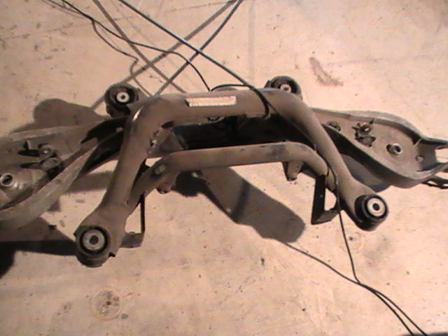

voilà je voudrai savoir si qq1 a une idée pour résoudre mon problème. Suite a un accident j ai changé le cardan arrière gauche, il a cassé vers la partie haute, au niveau des billes.

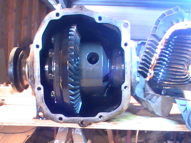

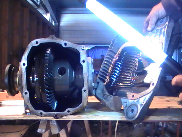

Je l ai remplacé par un cardan d occasion, j ai fais roulé titine, un petit tour a 10-15kmh, pas de probleme. En donnant un petit coup d accélérateur, "CLAC", il a recassé au même endroit! La roue arriere gauche ne tournait plus et la voiture etait entrainée par la roue arriere droite. J ai démonté le pont, je l ai ouvert, rien a signalé! je ne sais pas d ou ca peut venir, auriez vous une idée? j ai racheté un cardan mais je n ai pas envi de le remplacé et qu il re re casse... Je suis dans une impasse là...

bizarre ton histoire, t'as retiré le carter de pont, ok, mais dans quel état sont les planetaires et satelites à l'interieur?

Et bien, en vidangeant le pont, j ai bien regardé, et pas de limaille ni de morceaux... Sur la photo on peut voir que j ai remis la tulipe, j ai tourné a la main en regardant l intérieur du pont, ca a l air de fonctionner comme une horloge Suisse. A très faible vitesse, (voiture sur ses roupettes)pas de problèmes, mais c est en accélèrent que ca pète, du coup, je ne suis pas mécanicien mais je pense que le différentiel fait son boulot et transfère la puissance sur la roue droite.

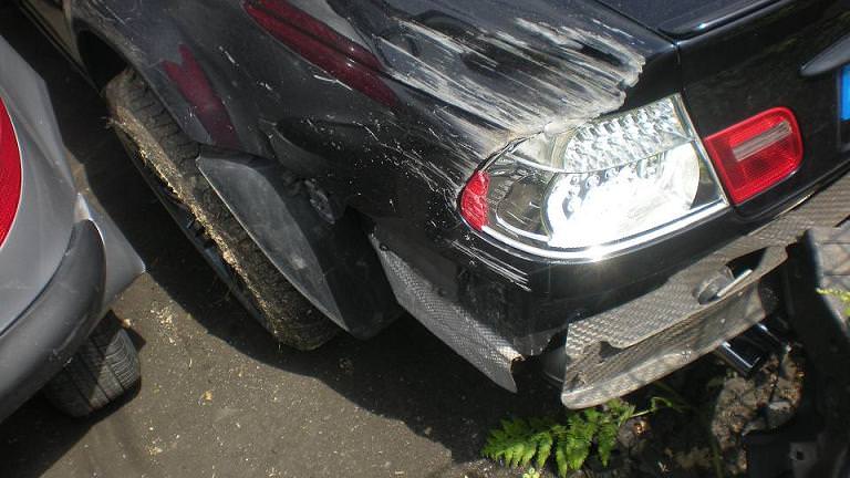

Voici une photo juste après la sortie de route, vue que j ai glissé dans un fossé pendant au moins 50m, la roue arrière gauche a l air de s être un peu couché comme on peut le voir. (ps depuis, a l arriere j ai changé les amortisseurs et le tirant de chasse qui avait un peut plié, a savoir qu il n'y a pas de marbre, cela a été vu par un pro, par contre la géométrie n a pas encore ete faite.)

Sinon son histoire est très bizarre, la Roue AR gauche c'est couché sous la voiture, le cardan a donc rentrée un peu plus dans le pont mais tous est nikel dedans seul le cardan a souffert au niveau du différentiel... :shock:

ton pont est sur l'etabli si j'ai bien compris, remets les 2 tulipes en place bloques en une en remetant 2 vis et une barre en travers fait pareil de l'autre cote sauf qu'avec ta barre tu fais tourner la tulipe, tu doit avoir une resistance, normal c'est un autobloc, mais ça doit tourner, si ça tourne pas il y a un probleme interne...
