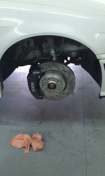

:up::up: disque ar m3 E46+etrier performance ce monte sur E36 c est ce que j ai monter sur mon m3 avec frein a main hydraulique bien sur y a juste la porter de la plaquette qui et legerement decaler du au diametre superieur de l m3 par rapport au 135i cela ce monte sans cale a+

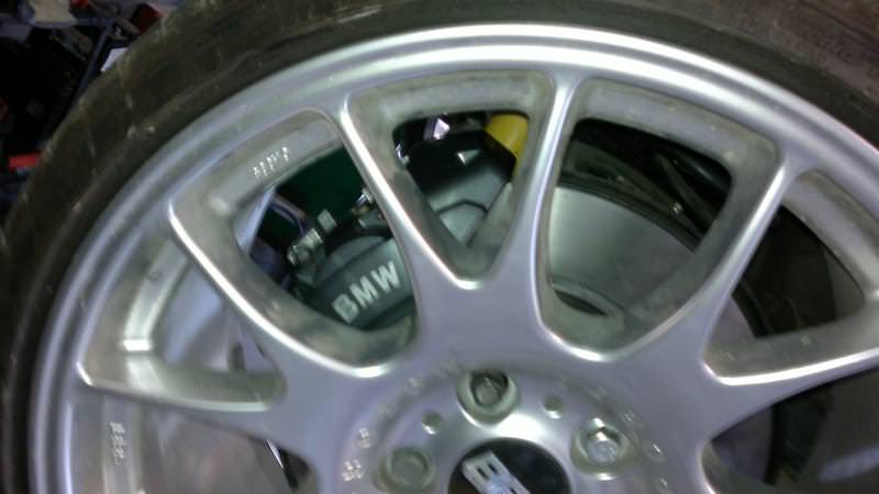

  • allez voilà deux photos!

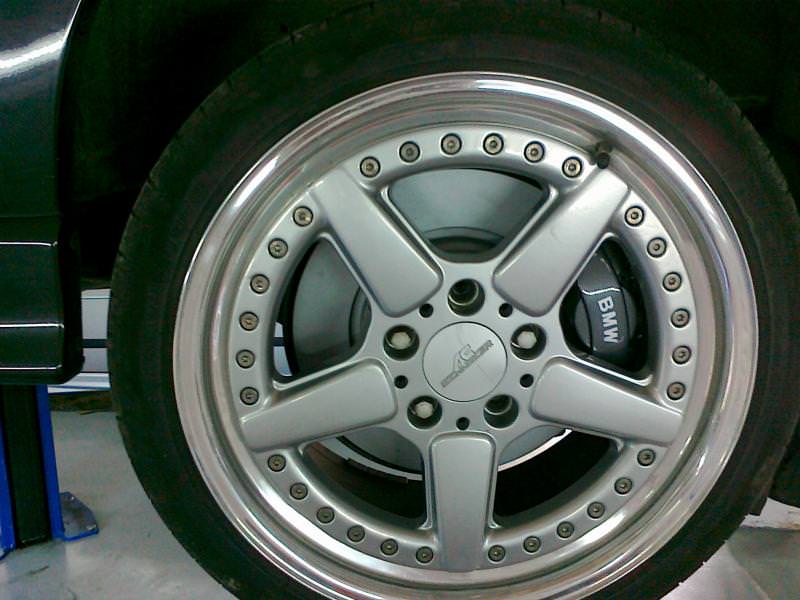

  • Salut a tous! ça y est malgres ce temps de merde j'ai monte mon kit de frein ce matin, 2,5° c'etait pas chaud! voilà 2 photos apres montage, c'est superbe!

voila les photo ce sont des disque bendix pour le moment par origine bmw donc pas precer je ferai un photo roue demonter mais elle est en peinture en ce moment post-7747-013681200 1304340463_thumb.jpgpost-7747-030210100 1304340496_thumb.jpg

pas mal le montage possible de voir de plus pret la tete de la calle d'adaptation?

y a pas de cale l etrier est du même entraxe fallait juste chercher le disque qui avait le bon deport je poserait des photos de plus pret

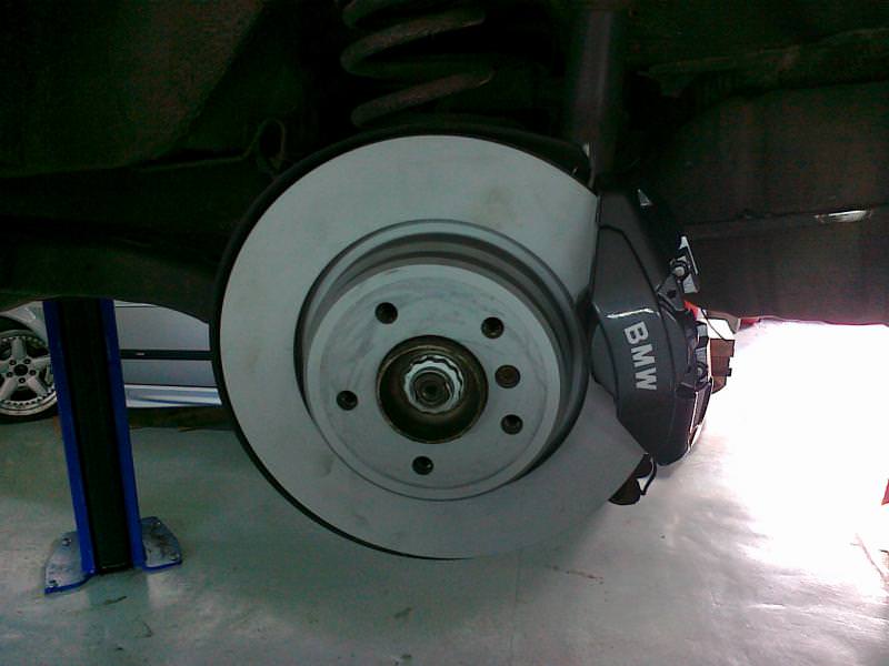

J'ai reçu les disques (top secret) et les plaquettes bmw perf ...
les disques montent parfaitement , le frein à main est fonctionnel comme à l'origine et les plaquettes se positionnent pile poil sur la piste ...
il n'est même pas nécessaire de modifier la tôle derrière le disque :mrgreen:
je vais chercher aujourd'hui même mon jeu d’étriers brembo 2 pistons BMW Perf pour finaliser le montage :cool:

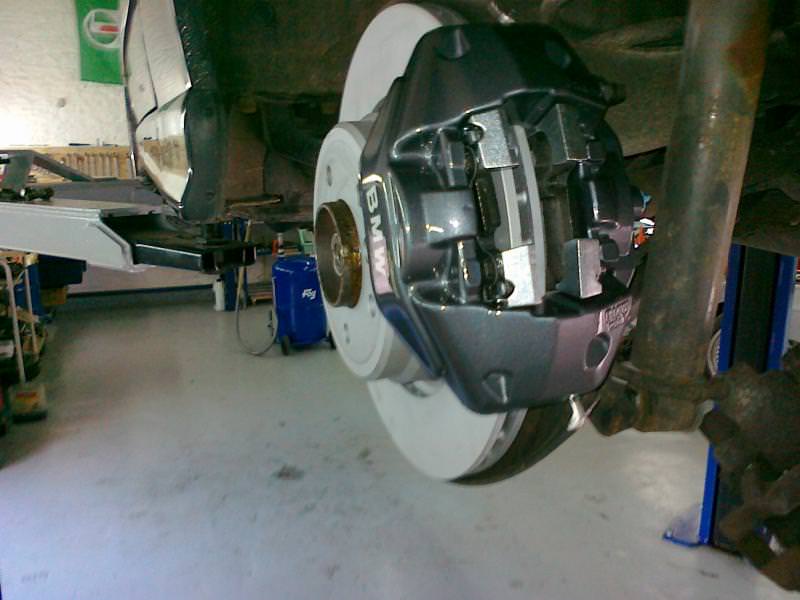

Bon, comme d'hab petites photos du montage à blanc, et un tarif indicatif :wink:
Trop bon ce Jean Phi :mrgreen:
Une tite photo de mon montage dans tes locaux pour agrémenter le post :cool:
