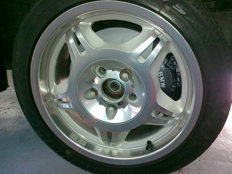

  • Salut a tous! ça y est malgres ce temps de merde j'ai monte mon kit de frein ce matin, 2,5° c'etait pas chaud! voilà 2 photos apres montage, c'est superbe!
et en plus pouvant faire croire que c'est du oem... pour nos amis les experts! :ptdr:

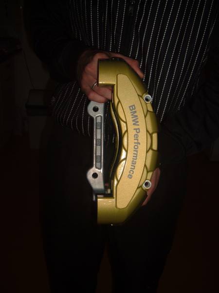

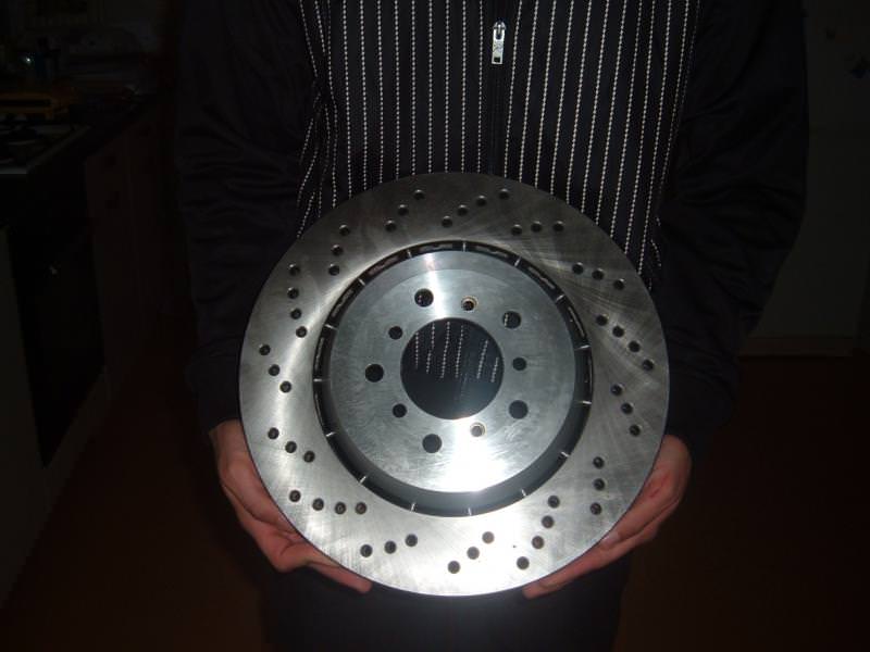

Salut a tous! je viens de rentre du boulot et deux colis etaient arrives pour moi
je me suis empresse de les ouvrir et là :shock:
enorme du big matos c'est impressionnant la taille des etriers et des disques, je suis vraiment tres content d'avoir achète ce kit, merci ACS3!!!! de plus les etriers sont sigles brembo donc pas du pipi de chat.
j'espere juste que demain il fait beau histoire de monter tout cela et d'essayer pour voir le changement.
bravo ACS3 pour ce kit superbe! :cool:
il est vrai que sur une E46 , ça se pose déjà niveau taille , mais sur une E36 , c'est encore plus impressionnant :nickel:

Par contre, j'ai vu que les disques de 135i font 26mm d'épaisseur contre 28 pour les CSL. Cela ne pose pas de problèmes ?
On ne peut pas monter les disques de 135i ?
Wouahh super ce kit freinage :love: ,tres beau et bon produit :nickel: ....!!
Et oui ce kit freinage la n'as rien avoir avec des copies du genre xyz :wink: ....!!
Super montage qui reste très discret !
1 , non , les disques ça ne pose pas de problème
2 , pourquoi mettre du 338/26 quand on peut mettre du 345/28
3 , le déport donné par le moyeu de 135i est beaucoup plus important que celui des M3 , le montage pourrait théoriquement être possible , mais il faudrait une cale entre le moyeu et le disque ... faisable mais plus couteux , pour en plus que 26 d'épaisseur ...
