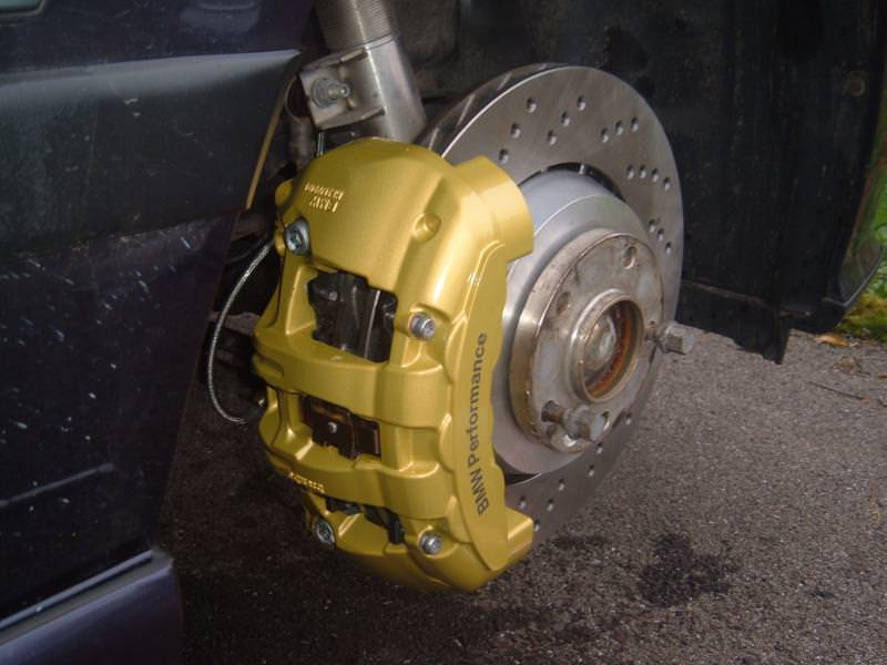

  • Salut a tous! ça y est malgres ce temps de merde j'ai monte mon kit de frein ce matin, 2,5° c'etait pas chaud! voilà 2 photos apres montage, c'est superbe!

Salut a tous!
voilà 2 photos apres montage, c'est superbe! :oops:

Comment c'est passer le montage mis apart le froid?..
Tu a mis longtemps?
mis a part le froid j'ai mis 3heures sans me presse en rentrant me chauffer assez souvent. sinon le matos est super tout rentre pil poil!

heuuuu !!!!
faudrait déjà monter les disques a l'endroit , enfin je dit ça comme ça mais je me trompe peut etre , sur les
photos on voit que les ailettes dans le disque vont tourner dans le mauvais sens , ce qui va emmagasiner la
chaleur au lieu de la disiper :oui:
tu ne te trompe pas en effet ils sont inversé gauche/droite cela va rapatrier la chaleur au centre du disque (mode hivernal? :ptdr: )
