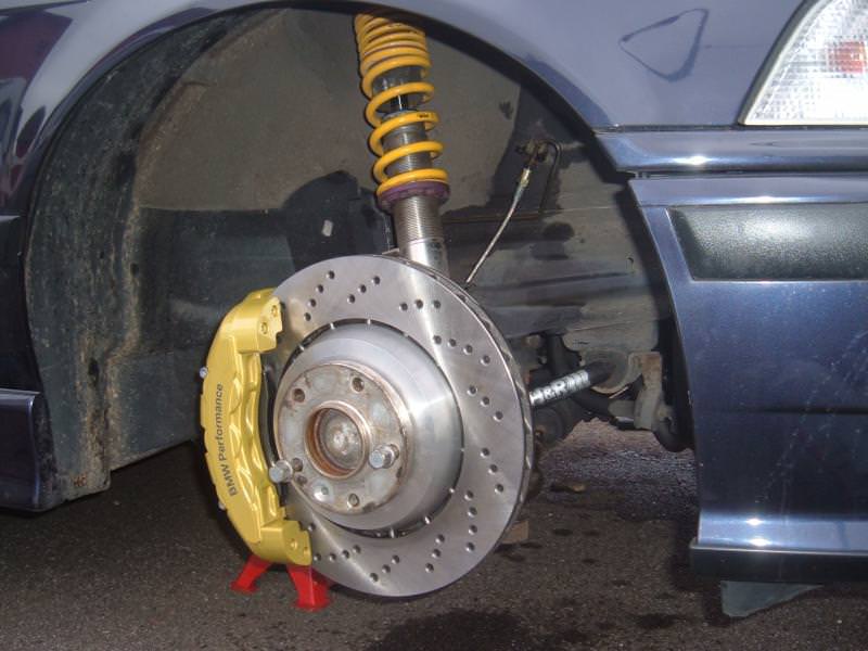

  • allez voilà deux photos!
  • Salut a tous! ça y est malgres ce temps de merde j'ai monte mon kit de frein ce matin, 2,5° c'etait pas chaud! voilà 2 photos apres montage, c'est superbe!

ACS3 m'a telephone quant il a vu les photos pour me prevenir et que si je suis leve a cette heure, c'est que je vais tout remettre en place malgres les -4° de temperature dehors. de plus sachez que j'ai mis les disques exactement comme les disques d'origine etaient montes.
merci de votre comprehension car mon metier est tout autre que la mécanique. sur ce encore merci ACS3 :nickel:

faudrait déjà monter les disques a l'endroit , enfin je dit ça comme ça mais je me trompe peut etre , sur les
photos on voit que les ailettes dans le disque vont tourner dans le mauvais sens , ce qui va emmagasiner la
chaleur au lieu de la disiper :oui:

j'ai déjà remercie ACS3 qui lui m'as prevenu gentillement, et comme j'ai precise j'ai monte les disques exactement commes les origines etaient montes. sur ce bonne journee
merci Lediscret de m'avoir fait aussi remarquer cette erreur :nickel:
1/les disque d'origine étaient montée d'une certaine façon c'est une chose, là en l'occurrence un membre te manifeste son aide pour te dire qu'il y a erreur,

Sur cette photo le sens du disque me parait correct ,
le refroidissement se fait de la sorte , l'air rentre par l'intérieur du bol puis est évacué par les ailettes....
Tout à fait !
Sauf que on voit bien que le disque est à l'envers, en effet les ailettes doivent être orienté pour "suivre" le sens de rotation, la elles sont opposées !

Tout à fait !
:wink:
La roue présente est la roue avant droite ( ou alors je suis mal réveillé ) et les ailettes suivent bien le sens de rotation de la roue :-?

Selon moi, si les ailettes suivent le sens de rotation de la roue, comme sur la photo, le disque est à l'envers !

Ailettes incurvées dans les disque, comme une sorte de virgule, en l'occurence les virgules sont à l'opposées du sens de rotation, l'écoulement de l'air de l'intérieur vers l'extérieur ne pourra pas se faire naturelement! :nickel:
Pour moi aussi le disque est à l'envers..

Salut a tous, hier malgre le froid j'ai tout remonte a l'endroit je me suis gele mais maintenant c'est fait.
maintenant j'attend que la neige parte pour essayer sans risques la voiture, j'ai vraiment hâte d'essaye ça :D
je vous donnerai mes impressions des que ce seras fait.
