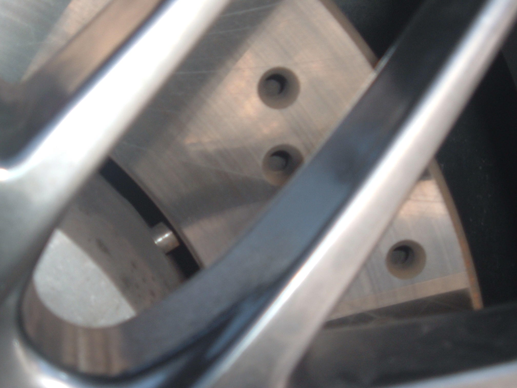

Salut je viens de tout controler repurger et j'ai vu des traits sur le disque avant droit je vous met une photo si j'arrive, je pense que c'est peut etre cela des fissures.
Cela ne ressemble pas du tout a des fissures, qui genéralement partent des perforations, ni traces de chauffe apparente d'ailleurs ... ni un caillou coincé entre le disque et la plaquettes, les rayures ne sont pas parallèle a la rotation...
As tu demonté les plaquettes pour vérifier un eventuel "glaçage" dessus ?
