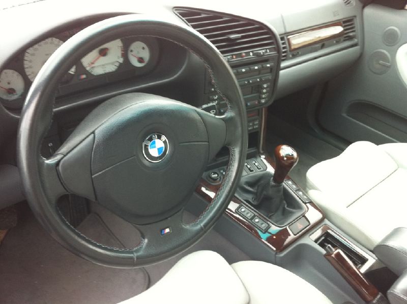

Hier matin démontage de mon volant quatre branches, pour enfin mettre le trois branches...
Pour ceux qu'ils veulent ce lancer dans ce "BRICOLAGE", c'est vraiment très simple!!! :shock:
ça change l'intérieur!(plus cas virer la ronce de noyer)
Voici une photos:
En effet ça change la vie, un petit clin d'oeil au E39 :rolleyes:

Alors très simple:
Matériel =Petit tourne vis plat,embout torx de 30, tourne vis cruciforme, douille de 16.
J'ai commencé par débrancher la batterie, ensuite démontage de airbag du volant 4 branches(2 torx).
Une fois l'airbag enlevé débranché le et dévissez l'écrou de 16 pour le retirer.
Après démontez les deux petits caches autour de la colonne(deux vis), une fois retiré, débranchez la cosse de l'airbag (orange et noir) et hop volant quatre branches viré. :cool:
Ensuite il y une grosse pièce en plastique autour de la colonne de direction.
A remplacer par la nouvelle (réf:32311162088) et virez la petite pièce blanche qui sert à faire fonctionner le klaxon(Voir ci-dessus), car avec le volant 3 branches le klaxon sera branché directement par deux petit fils.
Dans les règles il faut acheter une petite connectique bleu pour faire le branchement du klaxon personnellement j'ai branché à la gaines thermo bien propre...
Et remettez le volant 3 branches(même fonctionnement).
ça y est c'est fait!
J'ai essayé d'être le plus clair possible et c'est pas facile par ordinateur.
Bon travail
:wink:
