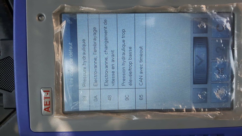

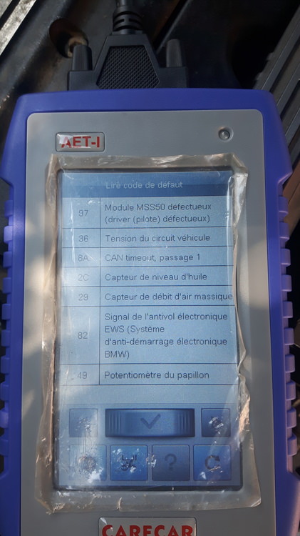

Bonjour, je suis confronté au même soucis, j'ai passé ma boite SMG en manuel c'est ok, j'ai viré le EWS au DME, j'ai shunté au niveau de la prise SMG  coté feu pour l'info point mort. La voiture démarre pas, la pompe à essence tourne, le démarreur ne se lance pas.
Du coup, l'ews mal fait ? Shunter mauvaise câbles ?
Des idées vers oû me diriger ?
Faisceaux SMG avec S50B32 dans une E36 320i. Dme les 2 en place, au niveau boitier fusible j'ai branché une des 3 grosse prise ronde et les 2 autres laissé à l'air libre...
Merci
