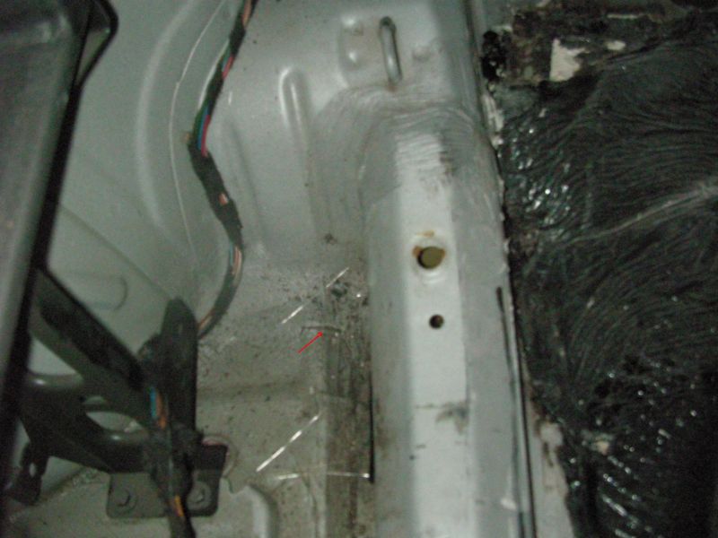

Posté(e) le 6 octobre 201016 a comment_308130 Bon comme je n'ai pas eu de réponse a ma question que j'ai posté sur le sujet de m3nicosmg2, et que je voudrais bien en avoir une rapidement vu que je vient d'acheter cette voiture...donc je fait un post avec le message que j'avais écrit ainsi que la photos en question que j'ai repris sur le post de m3nicosmg2. Salut a tous,je vient d'acheter une m3 E46, donc j'ai lu le post de m3nicosmg2 avec attention( d'ailleurs désolé pour toi !) Du coup j'ai retiré la moquette et le reste pour vérifier si il y avait des fissures et rien du tout pas de fissure ni de corrosion. Après j'ai retiré les moquettes sur les côté pour regarder vers les passages de roue et la je la vois même chose que sur la première photo ci-dessus Du coup je prend mon temps pour bien regarder partout et rien d'autre a signaler...bizarre qu'il y ai juste q'une fissure a cette endroit la... Du coup je regarde mieux cette fissure...et je voit qu'il y as du mastic mis d'origine sur les angles et a d'autre endroit. Alors pour voir les dégât je me décide d'enlever le mastic afin de mieux voir cette fissure et savoir jusqu'où elle va et la je me rend compte que en fait c'est la tôle qui vient coiffer le passage de roue car avec le mastic enlever ont voit très bien cette fissure qui est en fait l'arrête de cette tôle et non une fissure...découpe droite, sans bavure ni rouille. De plus, j'ai passé un truc très fin a l'endroit ou l'ont croit que c'est une fissure et la tôle continue bien derrière cette pseudo fissure et en plus je sent bien une autre tôle au fond... Ce qui ne serait pas le cas si c'était une fissure... Je voulais juste dire ca car si d'autre personne que moi s'inquiète et pense qu'ils ont une fissure a cette endroit je préfère les rassurer et les éviter de galèrer pour enlever ce mastic qui tient très bien !!! comme j'ai fait... Enfin je suis rassuré J'attend quand même vos avis pour me dire ce que vous en pensez ? Même si je pense avoir raison dans ce que je dit,je peut me tromper... Merci d'avance Signaler
Posté(e) le 6 octobre 201016 a comment_308142 Bon comme je n'ai pas eu de réponse a ma question que j'ai posté sur le sujet de m3nicosmg2, et que je voudrais bien en avoir une rapidement vu que je vient d'acheter cette voiture...donc je fait un post avec le message que j'avais écrit ainsi que la photos en question que j'ai repris sur le post de m3nicosmg2. Salut a tous,je vient d'acheter une m3 E46, donc j'ai lu le post de m3nicosmg2 avec attention( d'ailleurs désolé pour toi !) Du coup j'ai retiré la moquette et le reste pour vérifier si il y avait des fissures et rien du tout pas de fissure ni de corrosion. Après j'ai retiré les moquettes sur les côté pour regarder vers les passages de roue et la je la vois même chose que sur la première photo ci-dessus Du coup je prend mon temps pour bien regarder partout et rien d'autre a signaler...bizarre qu'il y ai juste q'une fissure a cette endroit la... Du coup je regarde mieux cette fissure...et je voit qu'il y as du mastic mis d'origine sur les angles et a d'autre endroit. Alors pour voir les dégât je me décide d'enlever le mastic afin de mieux voir cette fissure et savoir jusqu'où elle va et la je me rend compte que en fait c'est la tôle qui vient coiffer le passage de roue car avec le mastic enlever ont voit très bien cette fissure qui est en fait l'arrête de cette tôle et non une fissure...découpe droite, sans bavure ni rouille. De plus, j'ai passé un truc très fin a l'endroit ou l'ont croit que c'est une fissure et la tôle continue bien derrière cette pseudo fissure et en plus je sent bien une autre tôle au fond... Ce qui ne serait pas le cas si c'était une fissure... Je voulais juste dire ca car si d'autre personne que moi s'inquiète et pense qu'ils ont une fissure a cette endroit je préfère les rassurer et les éviter de galèrer pour enlever ce mastic qui tient très bien !!! comme j'ai fait... Enfin je suis rassuré J'attend quand même vos avis pour me dire ce que vous en pensez ? Même si je pense avoir raison dans ce que je dit,je peut me tromper... Merci d'avance mon avis c est que a force de lire tous les post ont devient parno et on trouve des problémes ou il en a pas enfin jsp que c est le cas pour toi Signaler

Posté(e) le 9 novembre 201015 a comment_312876 Il ne faut pas devenir parano avec ce problème de châssis qui ne touche pas un si grand nombre de véhicule que celà. De plus, ce que vous appelez à tord le "mastic" se trouve d'origine sur tous les véhicules, et ne démontre pas qu'il y a eut réparation. La mienne dispose de ce même revêtement, à la liaison entre deux parois, et ne souffre d'aucun problème de châssis. Keep cool, et arrêtez de retirer cette pélicule qui n'a sans doute pas été mise là pour faire joli. Signaler
Posté(e) le 10 novembre 201015 a Auteur comment_312988 Il ne faut pas devenir parano avec ce problème de châssis qui ne touche pas un si grand nombre de véhicule que celà. De plus, ce que vous appelez à tord le "mastic" se trouve d'origine sur tous les véhicules, et ne démontre pas qu'il y a eut réparation. La mienne dispose de ce même revêtement, à la liaison entre deux parois, et ne souffre d'aucun problème de châssis. Keep cool, et arrêtez de retirer cette pélicule qui n'a sans doute pas été mise là pour faire joli. Bien sur que ce "mastic" est d'origine, et que ce n'est en aucun un signe de réparation moi je voulais voir a un endroit douteux si la tole était déchirée ou pas, et pour vérifier pas le choix de retirer le "mastic" au niveau de la jointure douteuse car a cet endroit l'épaisseur est d'environ 5mm et après vérif ont en remet. Pour moi je préfère vérifier des point sensible comme celui la avant que ca empire si il y a déchirure c'est sur que ce phénomène est rare mais ca arrive, donc vu le peut de temps que ca prend pour vérifier autant jeter un œil Après comme tu dit il ne faut pas être parano c'est sur enfin pour ma part cette vérification m'a rassuré sur mon doute Signaler
Posté(e) le 10 novembre 201015 a comment_312991 c'est marant de lire ce topic car personne ici ne sais vraiement ou se situent ces fissures, et pour els avoir vu et réparés... sans aller sous la voiture et descendre le berceau de pont, vous ne verrez rien, ou si vous voyez la déchirure dans le coffre, c'est que le fonds de coffre complet s'est désolidarisé de la caisse... et ca devait grincer depuis longtemps... mais bon pour vous rassurer, si vous avez une boite manu, il n'y a à ma connaissance pas de problèmes... Signaler
