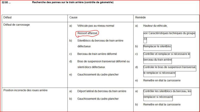

Posté(e) le 11 octobre 201016 a comment_308889 Quel réglage t'ont ils fait à l'ar ? le carro se règle grace à l'excentique rep 10.11.12 des pinces à sucres 7. La pince se règle sur la pièce 17. Si c'est le carro qu'ils n'ont pas pu régler dans un premier temps il faudrait changer juste l'excentique/rondelle écrou (10-11-12) car la rondelle excentrée 11 a un petit téton qui se glisse dans la vis 10. Ce téton se bouffe avec le temps et la rondelle excentrée ne tourne plus Signaler

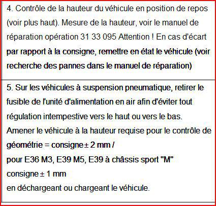

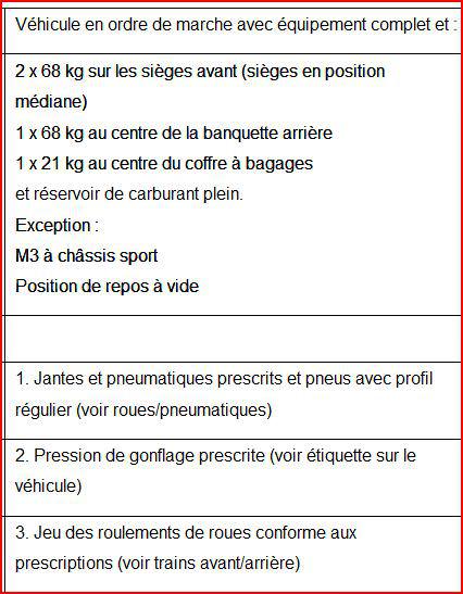

Posté(e) le 11 octobre 201016 a comment_308902 question bête ... la geo a-t-elle été faite avec les gueuzes de précontrainte ? Signaler
Posté(e) le 11 octobre 201016 a comment_308906 question bête ... la geo a-t-elle été faite avec les gueuzes de précontrainte ? Whats' that ? non sans dec, j'était la pour la géo et je n'ai rien vu ! et surtout comme dany on aurai pu mettre -1.50 a gauche...vla la différence ! du coup j'ai -1.15 des 2 coté :? Signaler
Posté(e) le 12 octobre 201016 a comment_308947 Normalement pour les géo bmw il faut disposer plein de poids à des endroits spécifiques dans la voiture. Ce sont les gueuzes dont parle ACS3 Signaler
Posté(e) le 12 octobre 201016 a comment_309011 ok tu m'as tué , je n'avais pas de gueuzes, pas de roue de secours et pas de banquette ni dossiers ar (sortie circuit le lendemain) la question est : en partant a -1.15 a vide (enfin dans les conditions citées ci dessus), en remettant du poids sur le train arrière le carrossage augmente dans quelle proportions ? j'ai vu aussi qu'il existe 2 reglages, M3 normale et M3 sport ? kesako ? merçi Signaler

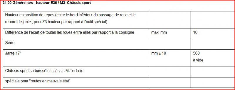

Posté(e) le 12 octobre 201016 a comment_309038 les "poids" créent l'effet dynamique produit par les contraintes aérodynamiques et statiques dues aux occupants de la voiture ... donc : si tu veux une auto réglée pour le circuit , tu fais ta geo avec les poids mais sans les éléments que tu retire habituellement pour fighter si tu veux une auto top pour tous les jours tu la règle full poids , elle sera plus survireuse une fois allégée ... concernant la spécification M3 sport , si tu avais bien lu les fiches que j'ai mis en ligne , tu aurais vu que c'est -25 mm au 4 coins , et des ressort au tarage bien plus dur puisque les lests n'induisent pas de rabaissement équivalent aux contrainte dynamiques et statiques ... ça va , tu suis t'est pas mort Signaler

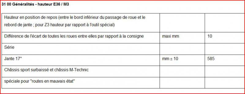

Posté(e) le 13 octobre 201016 a comment_309145 Je me suis mal exprimé, mon auto est full OEM de 12 ans d'âge, la question qui me turlupine est : y a t'il alors 2 types de suspension M3 en OEM ?? donc si c'est les cas on peut les avoir chez BMW en après vente ? et comment savoir quelle est le type sur la mienne il y a trois ou quatre type de ressorts sur l'ETK (le vrai pas celui online) , leur affectation , est fonction du poids de base de la voiture , donc directement lié aux options ... cependant , je n'ai trouvé aucune trace de ressorts "sport" il me faudrai un N° de chassis dont on est sur qu'il en est equipé Signaler
Posté(e) le 13 octobre 201016 a comment_309181 Ok, donc cette fameuse suspension Sport qui apparait sur le TIS et tous les logiciels de géo s'avère donc rarissime (si ce n'est qu'elle existe)! A se demander aussi quelles pièces sont utilisées pour le réglage du carrossage Av pour passer de -1.25 a -3.09 et de -1.55 a -2.51 pour l'ar en valeurs maximale Sinon pour faire avancer le schminblick, je vais la repasser en controle géo avec banquette et tout le reste avec les gueuz pour verifier en réel mon carrossage ar ! P.S : je viens de tomber sur le tableau de valeurs géo ///M3/5 et sur E36 3.0 et 3.2, il n'y a pas de gueuzes sur la banquette ar et seulement 14 kg dans la malle Signaler
Posté(e) le 14 octobre 201016 a comment_309233 Pour les ressorts plus courts, d'après les brochures d'époque les GT avaient droit à des tarages différents du fait du splitter avant et de l'aileron motorsport. Après savoir si c'est de la comm ou pas ? (châssis compris entre les N°EA40000 à EA40355) Sinon, pour le pb de carro si ça vient de l'excentrique c'est facile à voir. D'abord tu fais un repère sur ta vis pour revenir au même réglage et ensuite tu dessere l'excentrique avec 2 clés de 18 et tu le fais tourner : si la rondelle excentrée ne tourne pas en même temps que la vis (coté écrou)c'est qu'elle est baisée. Signaler
