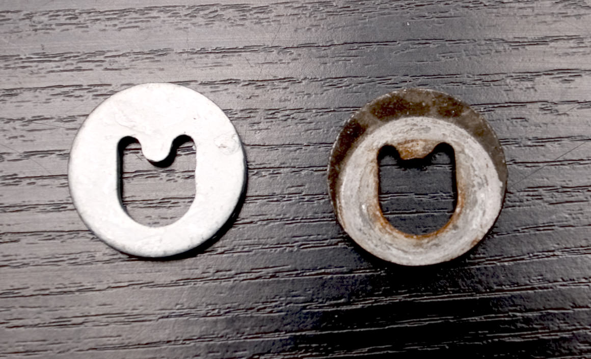

Posté(e) le 14 octobre 201016 a comment_309242 Sinon, pour le pb de carro si ça vient de l'excentrique c'est facile à voir. D'abord tu fais un repère sur ta vis pour revenir au même réglage et ensuite tu dessere l'excentrique avec 2 clés de 18 et tu le fais tourner : si la rondelle excentrée ne tourne pas en même temps que la vis (coté écrou)c'est qu'elle est baisée. Pour illustrer tes propos car j'ai connu le problème (vous l'aurez reconnue, à droite la "baisée" ) Signaler

Posté(e) le 12 mars 201115 a comment_327701 Je crois que j'ai exactement le même soucis, impossible de régler le carrossage... ça sert de fouiller partout sur le forum Bon je vais aller commander ces rondelles vis excentriques dès Lundi, merci les gars Signaler
