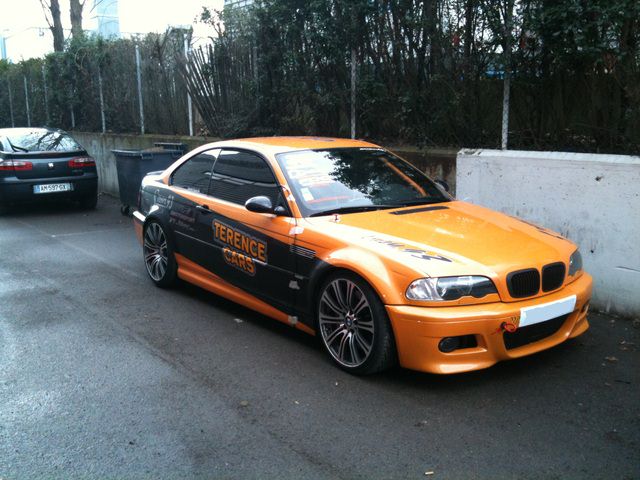

BlackCompactM Posté(e) le 3 février 2011 Auteur Signaler Posté(e) le 3 février 2011 Au top en ce moment chez PF ,avec 3 M en modifications/prépa compresseur,une Z3 M blanche,la csl grise 635 cv et la m3 E46 orange en cours de réglage en bloc forgé ...!! Bon pour les réglages de la cartographie sur banc chez ksf motorsport hier matin c'est a refaire car voiture trop pauvre,pompe a essence trop faible = coupure(normal) au dessus de 6000 tours,donc remise de la poulie d'origine avec pression a 500 grammes et remise de la cartographie adéquate a cette config car le propriétaire en a besoin pour journée(ou week end) circuit/drift a lurcy lévi ce samedi5/dimanche6...!!

BlackCompactM Posté(e) le 8 février 2011 Auteur Signaler Posté(e) le 8 février 2011 A mince j'avais pas vu ton message ludo,désolé,bin j'espère que tu as pu y allé,il y avait la m3 E46 orange(entre autre) avec bloc forgé,mais en config 500 grammes,car comme déja dit plus haut le propriétaire en avait besoin pour lurcy,donc re-réglages très prochainement sur banc par le boss de chez PF motorsport ...!!

BlackCompactM Posté(e) le 10 février 2011 Auteur Signaler Posté(e) le 10 février 2011 Tant pis c'est dommage ludo,car la orange est en config piste/drift avec bloc forgé,arbres a cames,même kit compresseur que toi,gestion AEM,petite poulie avec courroie spécifique anti-patinage,injecteurs,grosse pompe a essence,etc..,bref une belle bète ...!!
BlackCompactM Posté(e) le 13 février 2011 Auteur Signaler Posté(e) le 13 février 2011 Bon allez un peu de news chez PF motorsport,donc samedi réglages et passage au banc chez KSF motorsport avec un premier beau résultat obtenu sur la m3 E46 orange boite méca,bloc forgé avec kit compresseur:667 cv et seulement(pour l'instant) 850 grammes de pression de suralimentation et 550 Nm de couple,donc de bonne augure pour la suite ...!!

Epic Posté(e) le 14 février 2011 Signaler Posté(e) le 14 février 2011 Bon allez un peu de news chez PF motorsport,donc samedi réglages et passage au banc chez KSF motorsport avec un premier beau résultat obtenu sur la m3 E46 orange boite méca,bloc forgé avec kit compresseur:667 cv et seulement(pour l'instant) 850 grammes de pression de suralimentation et 550 Nm de couple,donc de bonne augure pour la suite ...!! Résultat obtenu avec du C16 ? VF-E annonce 710ch avec 1100g de pression dans leur Stage 3, donc ca parait cohérent

BlackCompactM Posté(e) le 14 février 2011 Auteur Signaler Posté(e) le 14 février 2011 Non guillaume je pense que le résultat obtenu n'est pas avec du C16(tu me mets le doute ...),je demanderais confirmation quand même a fifi ....!! En tous les cas j'espère que les prochains réglages seront pour bientot,déja roulé avec cette cartographie et après voir pour lui en rajouté encore ,mais de toute manière il y en a encore une autre en train de faire le rodage ,en bloc forgé également mais avec un compresseur ASA + pour les mi-régimes et je pense une plus large plage d'utilisation qu'avec le VF-E qui lui donne tous la puissance max que en haut,donc compresseur différent,toi aussi d'ailleurs guillaume ton kit HKS a l'air de marché vraiment que dans les tours ou je me trompe....?? Et j'espère que les + 700 seront atteint ,mais aparament peut etre que les compresseurs ne peuvent plus fournir au dessus de 1.1 bar ,ils sont a bloc,donc il verra bien au prochain stage/réglages jusqu'ou il pourra fournir ,et si le reste peut suivre...!!

Epic Posté(e) le 15 février 2011 Signaler Posté(e) le 15 février 2011 C'est le probleme des compresseurs centrifuge, plus tu es dans les tours plus t'as de pression, du coup t'as tout en haut et pas grand chose en bas. Les compresseurs ASA donnent un peu plus de couple mais un peu moins de PMax. Le gros soucis des ASA c'est le prix, ils sont extrêmement chere par rapport à la concurrence. D'ailleurs ESS Tuning et Active Autowerke ont laissé tomber ASA pour passer respectivement chez Vortech et HKS Pour la M3 Orange, vu la puissance atteinte pour la faible pression ils doivent jouer sur l'avance, donc je pense que soit c'était au C16, soit c'était au SP98 + injection de méthanol ps : Le C16 a un indice d'octane de 117 MON (Pour comparaison le SP98 à un indice MON de 87 ^^)
BlackCompactM Posté(e) le 15 février 2011 Auteur Signaler Posté(e) le 15 février 2011 Ok guillaume,et donc toi ton compresseur c'est plus dans les tours il me semble aussi...?? Et on verra bien avec la config de l'ASA et bloc forgé le résultat,mais je leur fais confiance ,en + c'est un membre du fofo,mais qui ne vient plus je crois...!! Pour l'essence guillaume je pense que c'est avec du 98 ,mais avec éthanol en + pas sur du tout,je te redirais sa ,et je t'ai laissé répondre sur l'indice d'octane car je ne voulais pas dire de conneries,moi j'allais dire 110,donc merci on est précis avec ta réponse ...!!
