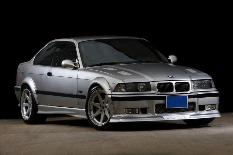

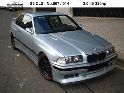

Posté(e) le 19 octobre 201016 a comment_310193 à souder , ça va etre dur a trouver , à coller , donc des ailes composite , il y a pléthore , le plus beau kit a mon gout , le CLS 1 tres typé E30 une copie plus ou moins proche existe chez Zeemax apres , y'a le Iding power , que j'aime bien aussi , typé 993 RSR et bien d'autres , plus ou moins joli ... Signaler
Posté(e) le 19 octobre 201016 a comment_310206 Le kit CLS I et II impossible à trouver hélas Signaler
Posté(e) le 23 octobre 201016 a Auteur comment_310582 J'ai trouvé ceci? : http://www.streetconcept.com/2775.html Mais comment est'ce que cela s'installe? C'est pas juste un rajout? sinom ca me sert à rien. Merci déjâ pour vos réponse Signaler
Posté(e) le 23 octobre 201016 a comment_310583 J'ai trouvé ceci? : http://www.streetconcept.com/2775.html Mais comment est'ce que cela s'installe? C'est pas juste un rajout? sinom ca me sert à rien. Merci déjâ pour vos réponse le kit que tu as trouvé, est un Zeemax , c'est un kit américain "librement inspiré" du kit AC Schnitzer CLS 1 mais en un peu plus large ... concernant les ailes avants , vu qu'elles sont démontables d origine , pas de soucis , les ailes du kit viennent en lieu et place des originales . pour les arrières , ça se complique ... comme énormément de voiture , les ailes des série 3 sont soudées sur la caisse , et ne font qu'un avec le montant de toit arrière ... ce genre de kit est donc une extension qu'il va falloir "coller sur l'aile d'origine ... afin de dégager la place nécessaire au débattement de la roue il faudra donc partiellement découper l'aile d'origine , et refaire un passage de roue ... en un mot , c'est du travail , et ça se fait pas à la légère , je te conseille de prendre contact avec un carrossier pour ce genre de travaux , car on ne peut pas "découper " l'aile AR d'origine comme ça sans prendre quelque précautions . Signaler

Posté(e) le 17 février 201115 a comment_322536 à souder , ça va etre dur a trouver , à coller , donc des ailes composite , il y a pléthore , le plus beau kit a mon gout , le CLS 1 tres typé E30 une copie plus ou moins proche existe chez Zeemax apres , y'a le Iding power , que j'aime bien aussi , typé 993 RSR et bien d'autres , plus ou moins joli ... Merci Jean phi...cela me donne des idées et celui là s'est une tuerie... Je parle de la deuxieme photo que tu as mise,je craque là... A méditer apres ma prépa.. Tu connais le prix du kit complet...est il toujours disponible en france ou à l'étrangé!!? Signaler
Posté(e) le 17 février 201115 a comment_322545 oui , moi aussi j'aime bien les extension type porsche 993 RSR Signaler
Posté(e) le 17 février 201115 a comment_322684 Oui, chez Iding Power, ca coute juste un bras et un oeil et ca vient du Japon... Signaler
