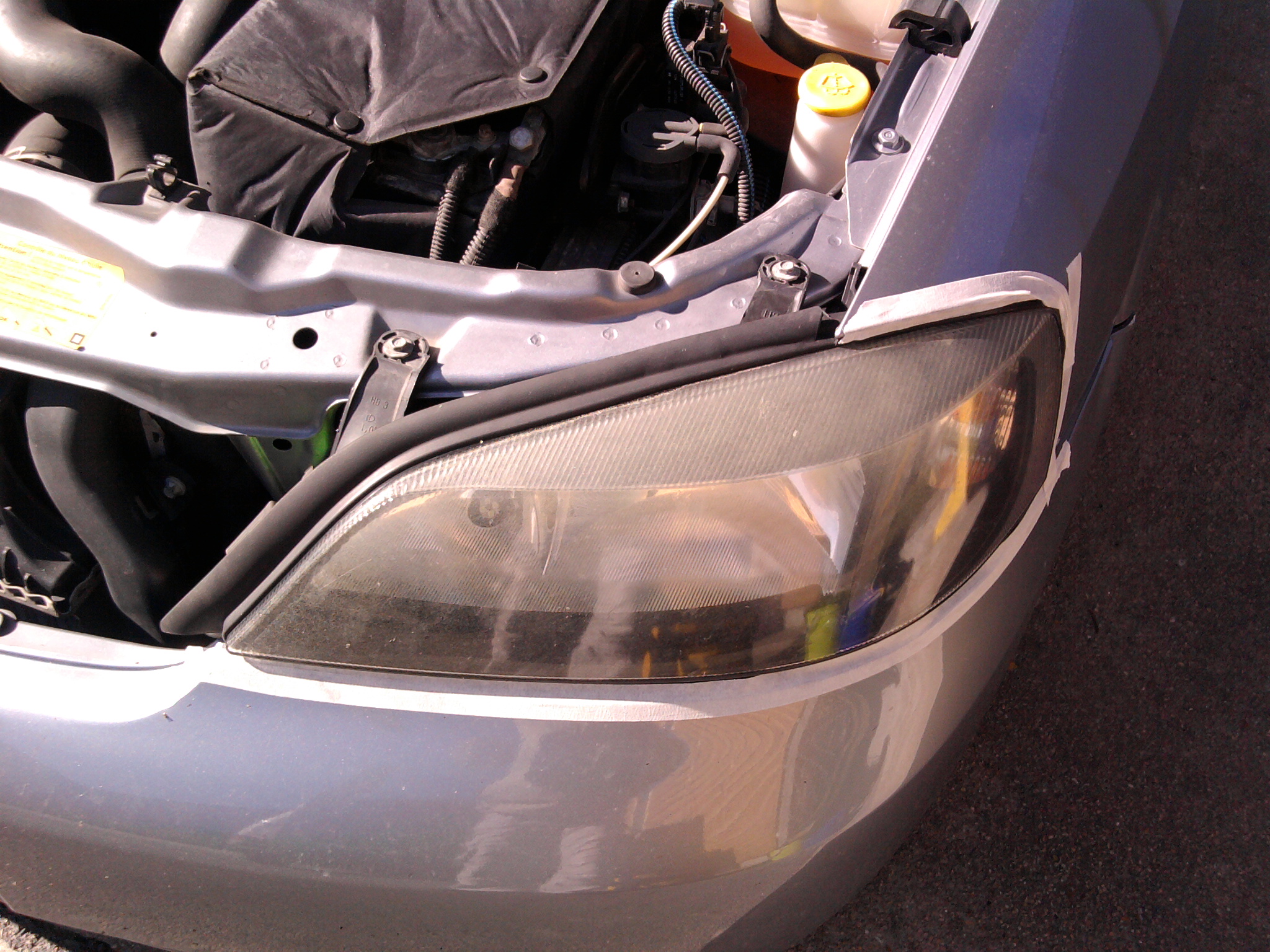

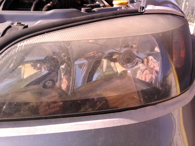

Je mets ma contribution en rénovation d'optiques, avant :

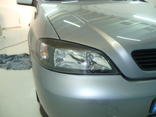

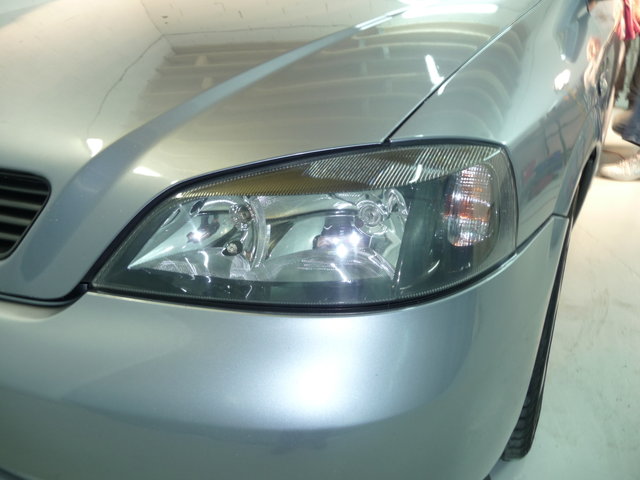

après :
moi en carrosserie les optique en plastique on les ponces
240,320,500,600,800,1000
et hope un coup de vernis
et la sa bouge pas pour de longues années
Ouais, y'en au aussi qui les récupèrent au polish...à tester.
