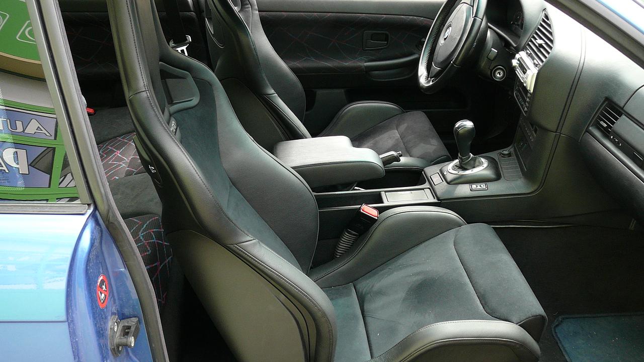

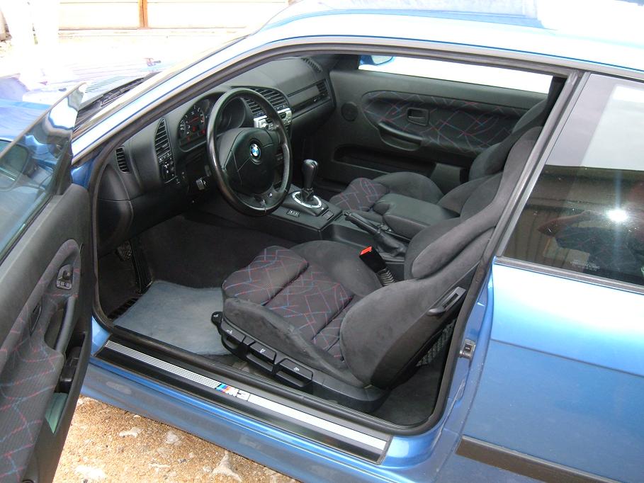

Remplacement des sièges par des recaro sportster cs :

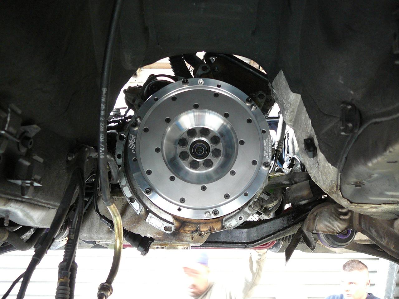

Volant moteur allégé :

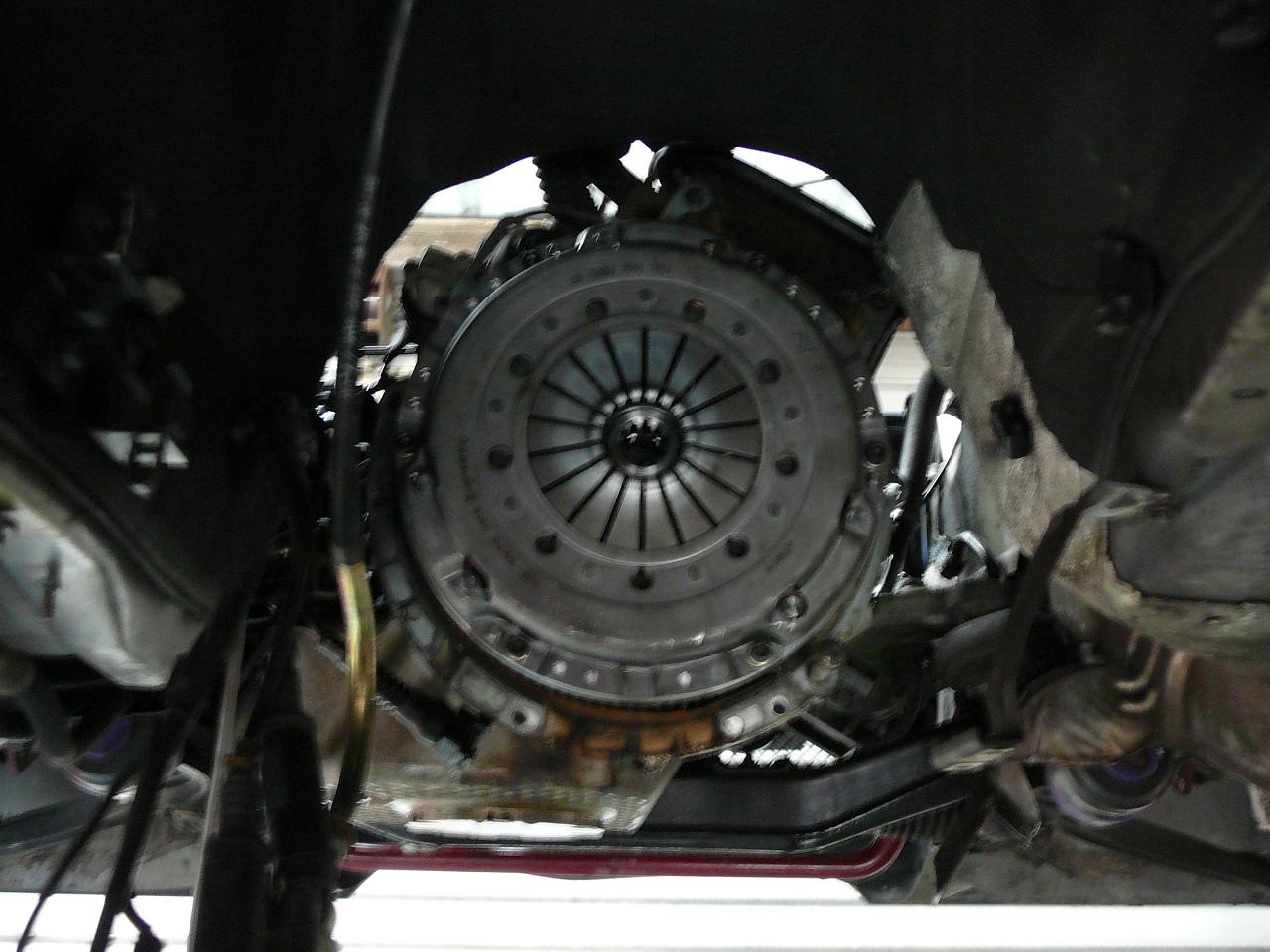

Kit d'embrayage avec disque 6 patins métal frité amorti + méca et butée renforcée :

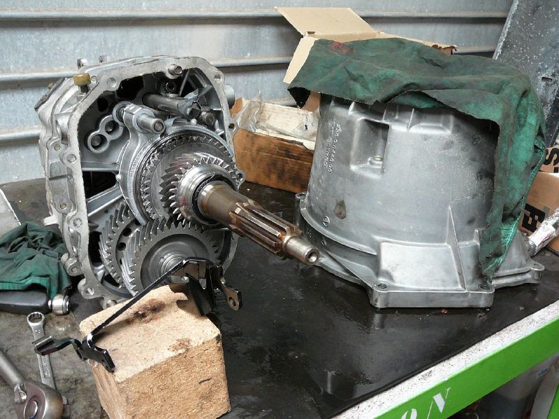

Conversion boite de vitesses SMG en boite méca :

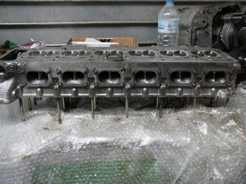

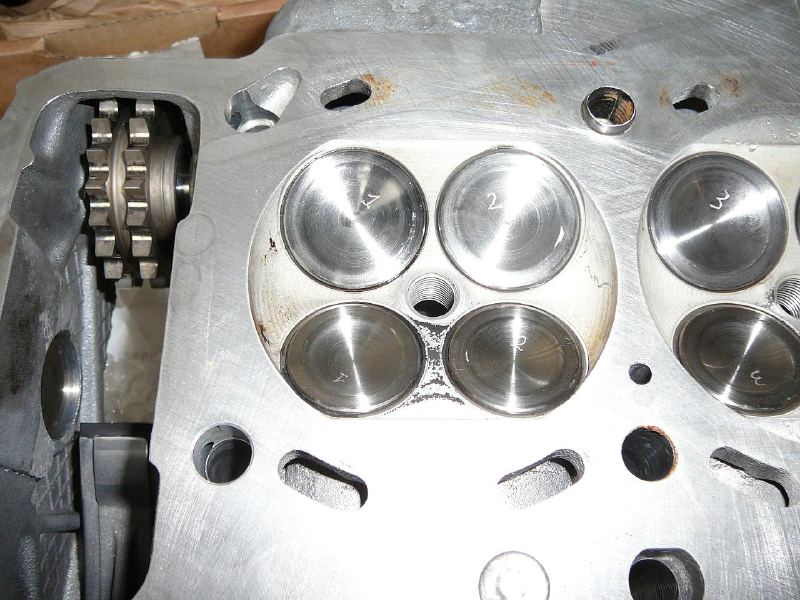

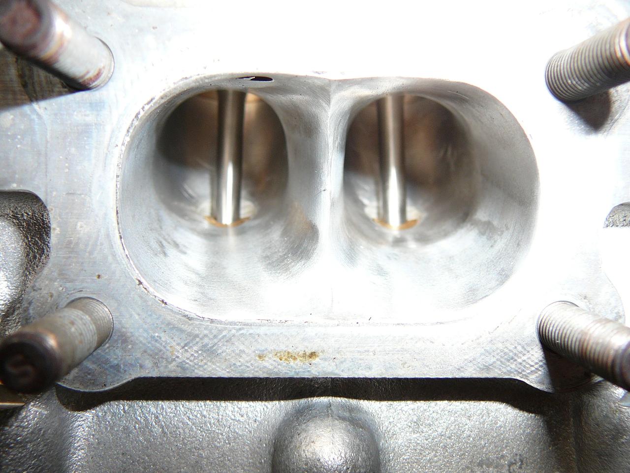

Déculassage et préparation culasse histoire de faire respirer un peu :
Joint de culasse MLS pour un RV de 10:1 :

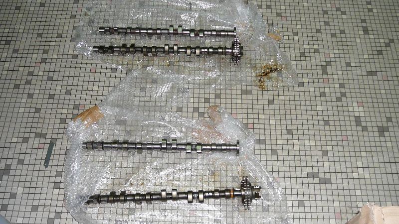

Arbres à câmes schrick 284° pour améliorer le remplissage :

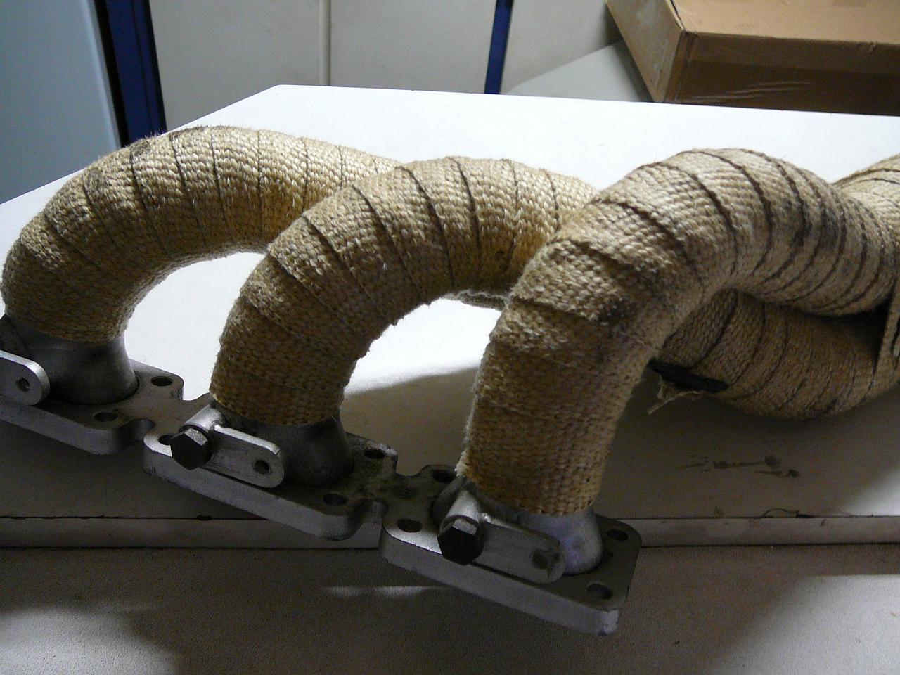

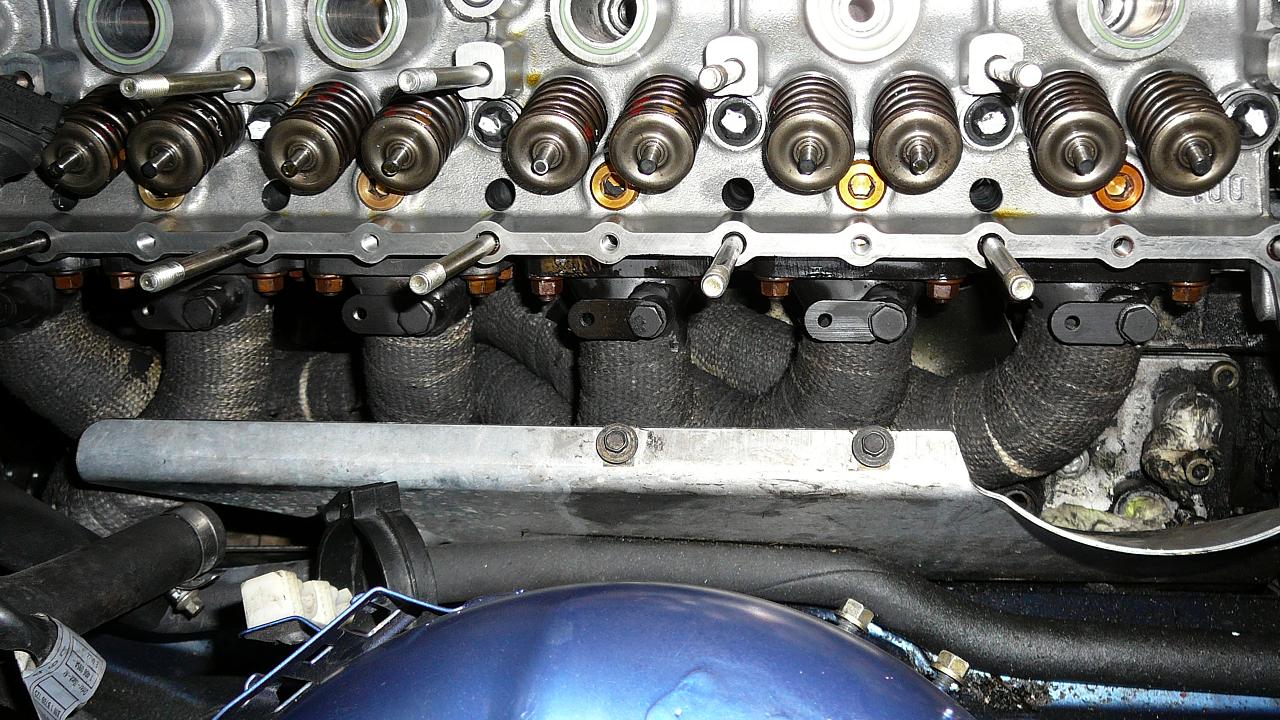

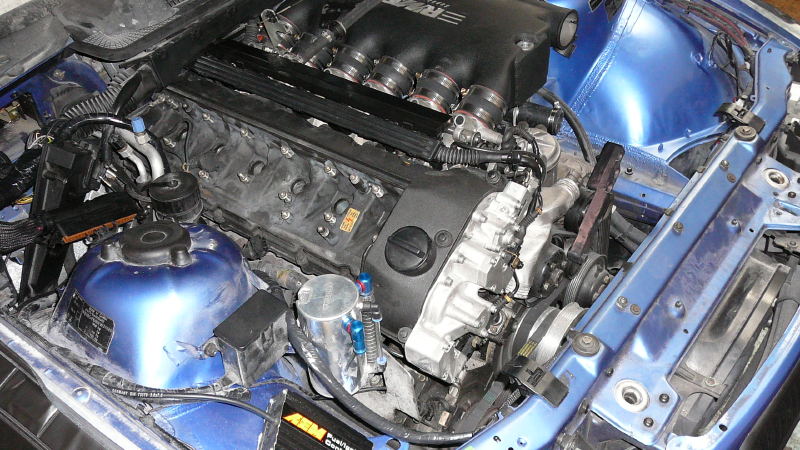

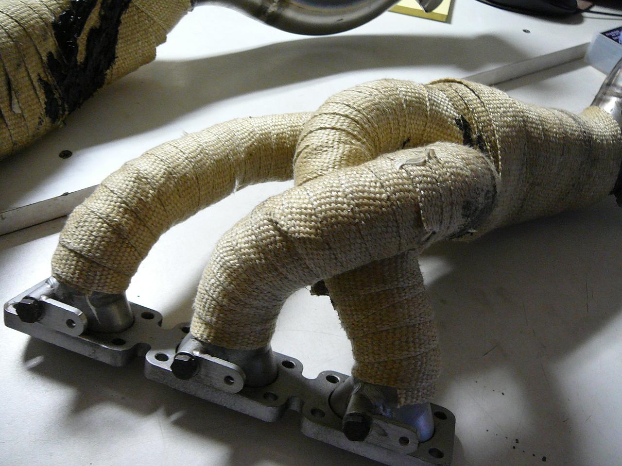

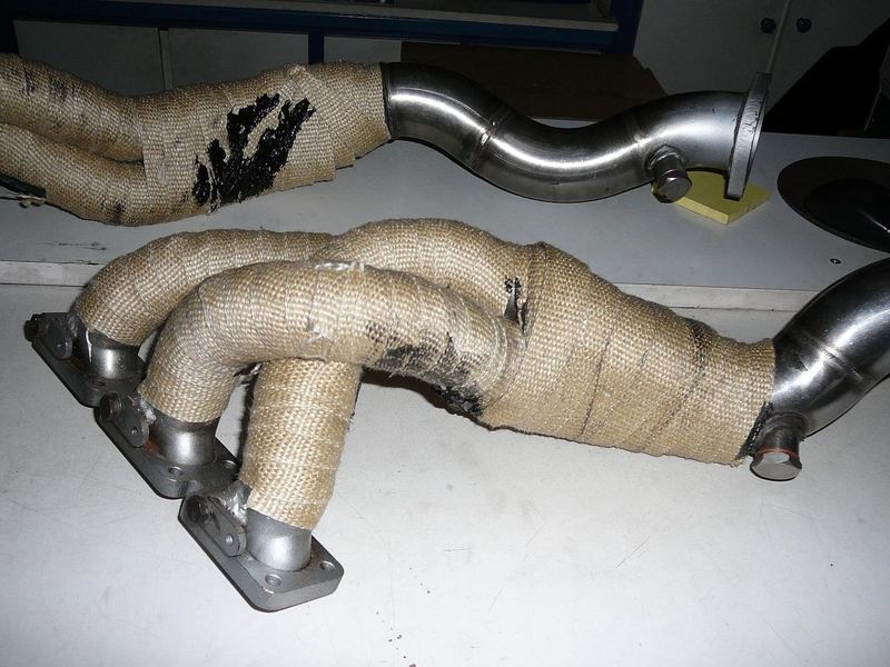

Collecteurs supersprint avec bande isolante :

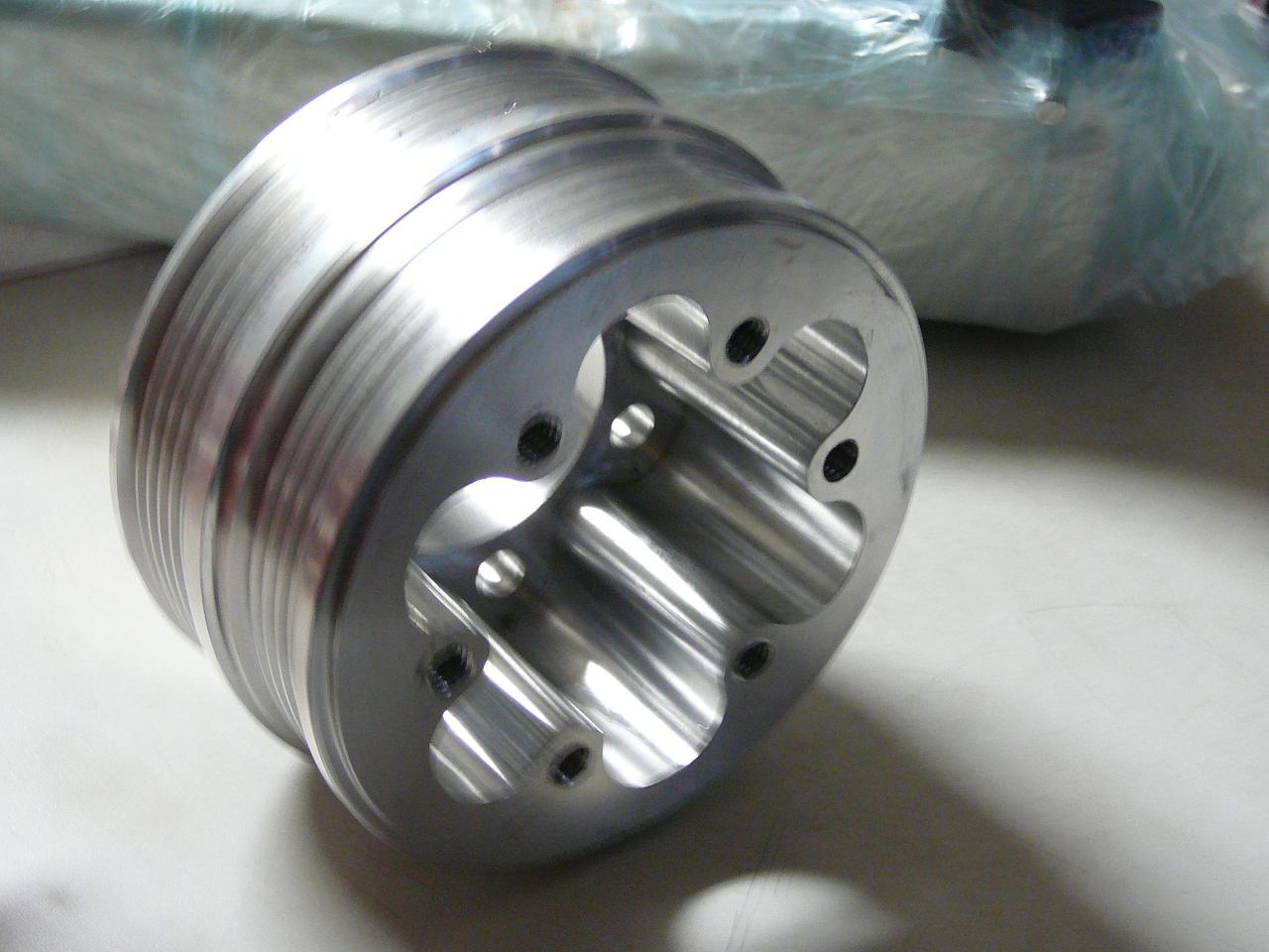

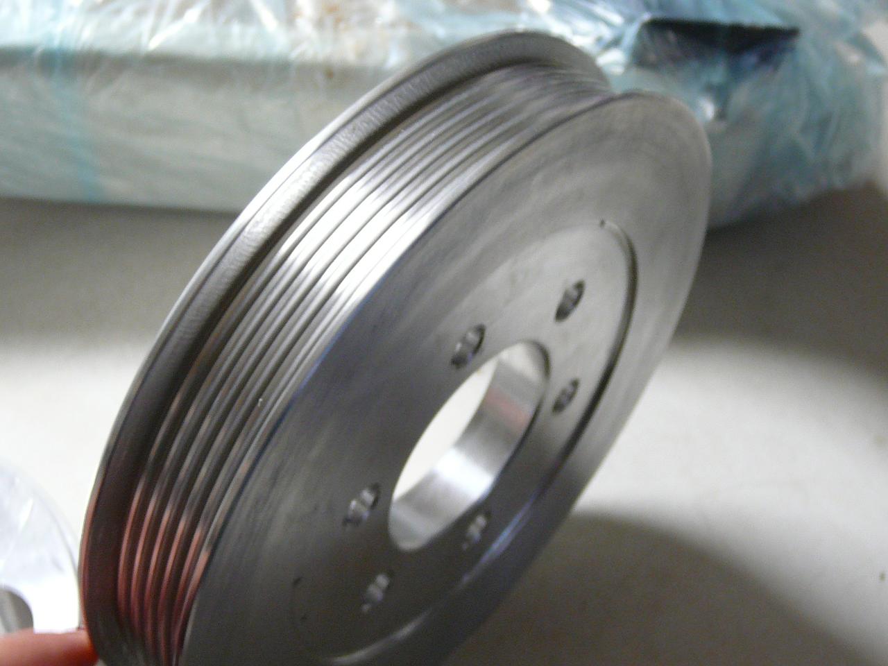

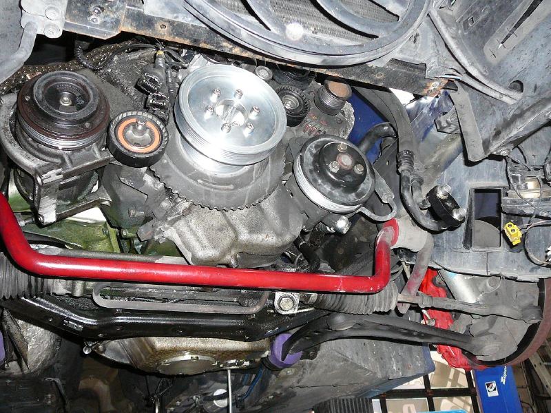

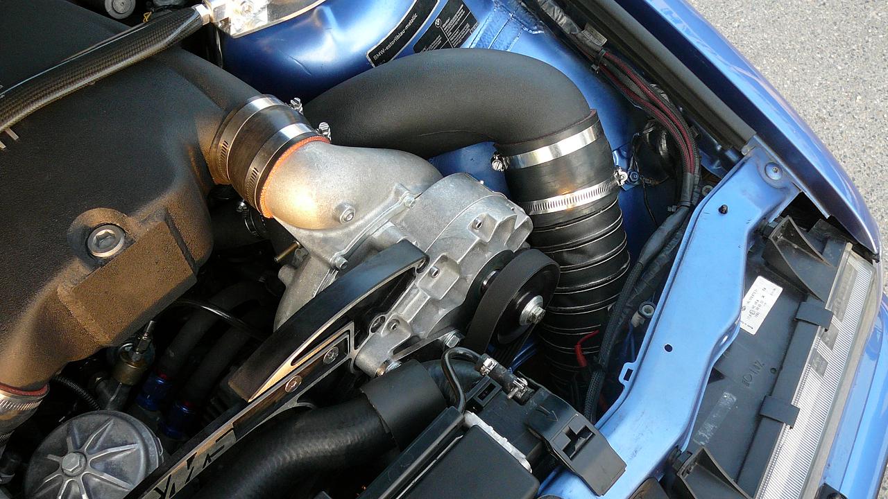

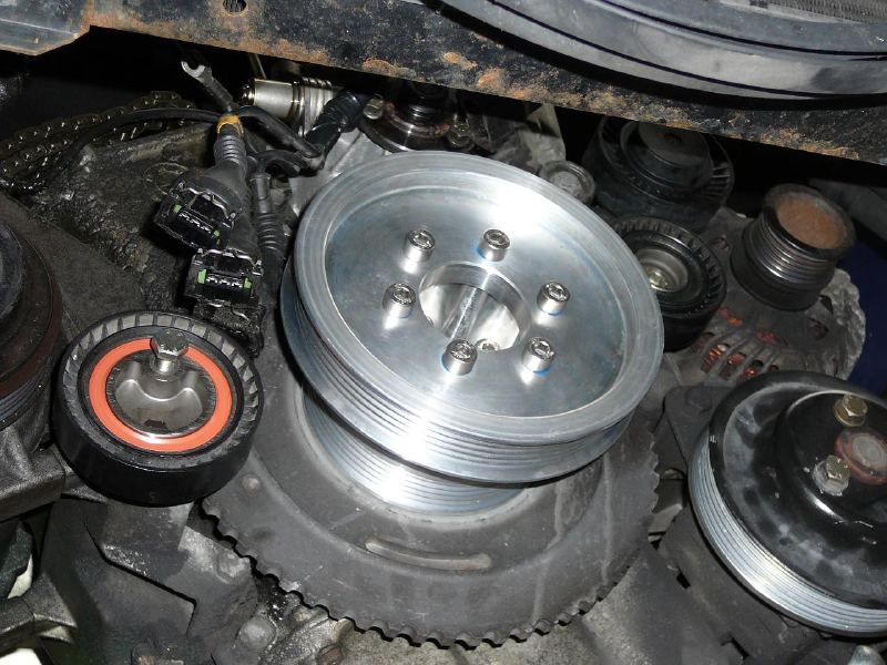

Installation des poulies d'etrainnement des orgnes périphérique et du compresseur Vortech :

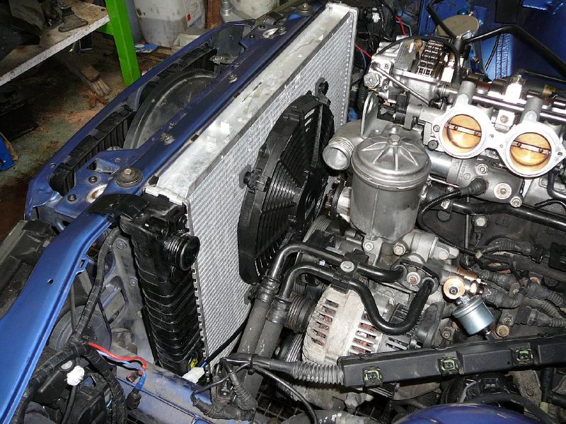

Installation de l'échangeur frontal air/eau :

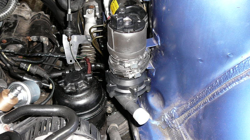

Pose de la pompe de circulation d'eau pour l'échangeur :
Supression du visco et du ventilateur d'origine pour un spal avec une sonde de déclenchement automatique après thermostat :

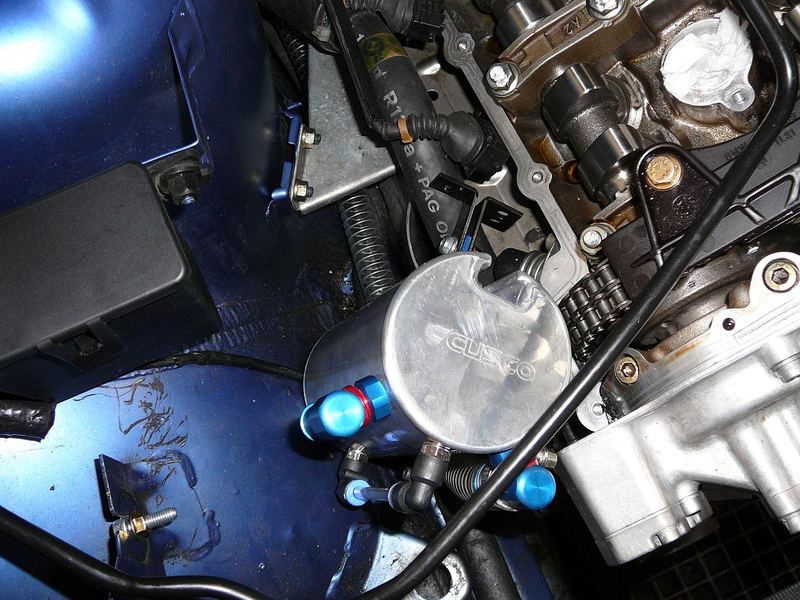

Pose d'un récupérateur de vapeurs d'huile :

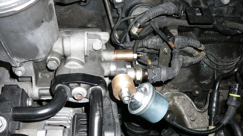

Alimentation en huile du vortech V2 et installation des sonde de température et pression d'huile :
Installation et branchement du FIC (Fuel ignition controller) AEM :

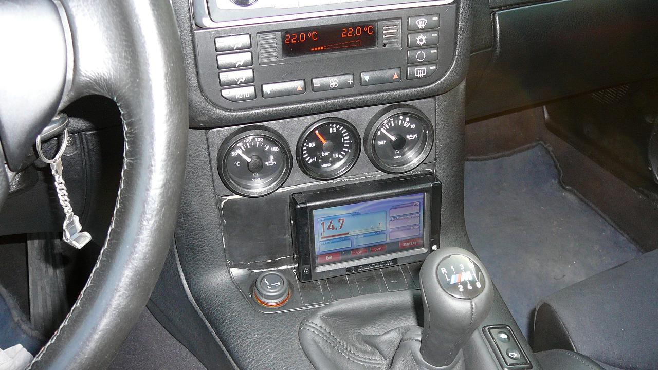

Télémétrie + mano intégrés reste plus qu'a refaire une plaque en métal car le mastic à craqué :

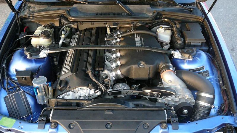

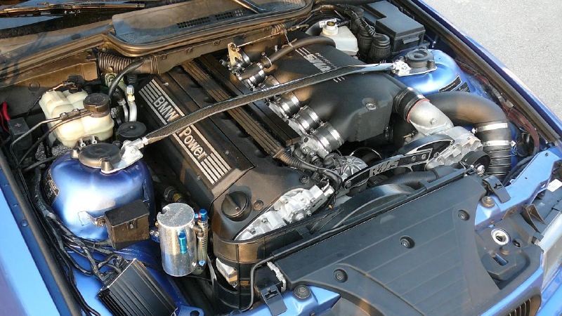

Le montage terminé :
La voiture presque terminée :

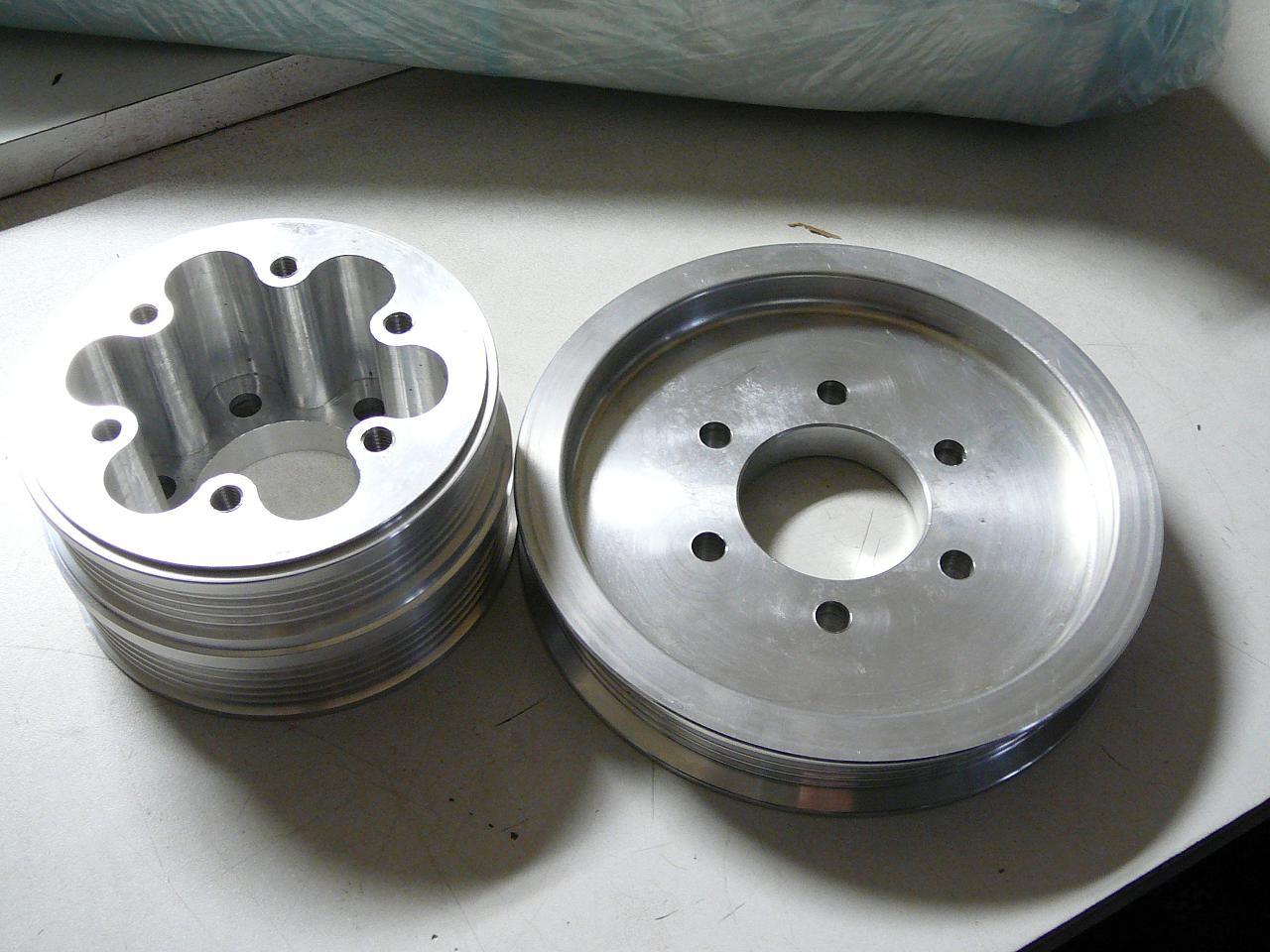

J'ai encore quelques modification a y ajouté au niveau aérodinamisme pour la piste, le passage au banc et l'usinage de deux autres poulies pour augmenter la vitesse du compresseur.

Une raison pour avoir "momifier" le collecteur d'échappement? Hervé ou David avait posté un sujet là dessus, je ne le retrouve plus :oops:
J'ai momifié le collecteur pour réduire la température dans le compartiment moteur et aussi pour éviter de détruire le joint du couvre culasse qui est juste au dessus.
il n'y a pas une histoire de température à l'intérieur du collecteur influant sur la rapidité d'évacuation des gaz, ou influant sur les valeurs récupérées par les sondes lambda?
Les bandes permettent un meilleur écoulement des gaz brulés donc une meilleure évacuation. Pour les lambda, elles sont juste là pour mesurer la richesse.
