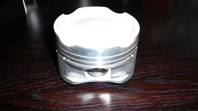

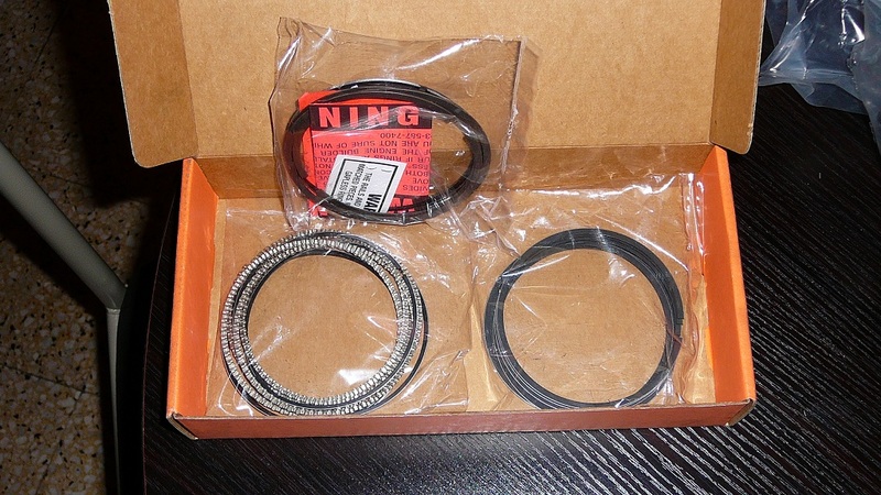

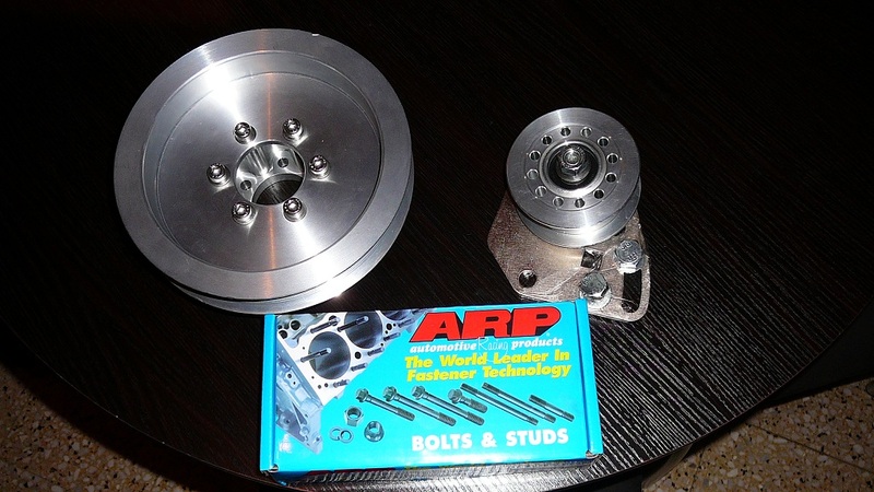

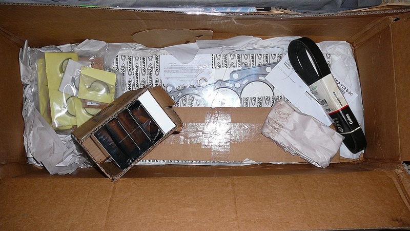

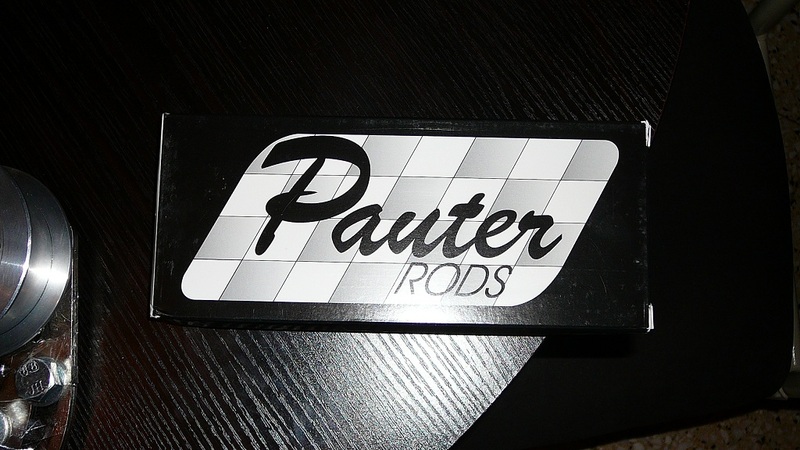

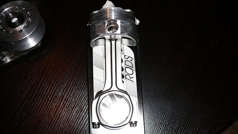

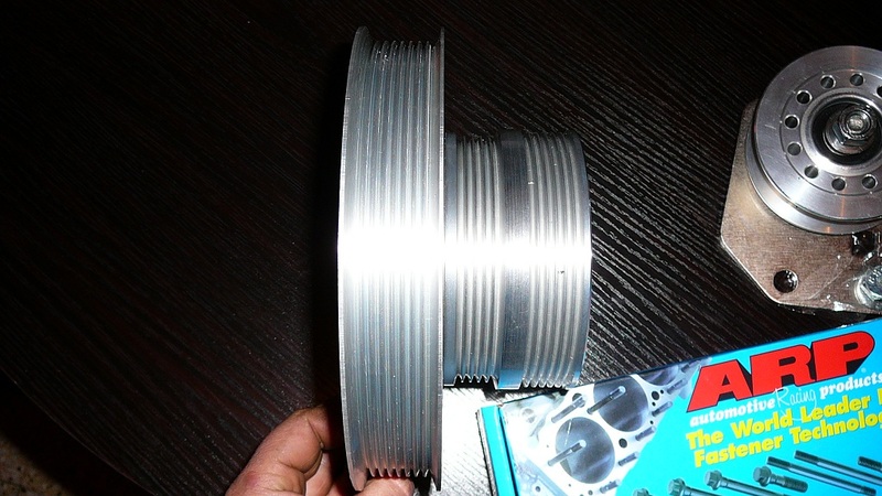

Sinon voici les Evos pour 2012 afin de monter en puissance.
Le remontage début 2012 !!!!
cool!! Des cadeaux pour ton auto!! :perenoel:
Bon courage!
jolie pièces vivement le montage et l'apres rodage sa va envoyé sévère tu pense sortir combien de cv? et combien de pression?
Je compte dans les 1.2 bars de pression et pour la puissance ente 600 et 700ch. Ensuite à voir si c'est gérable avec toutes les améliorations que je vais faire sur la caisse.
