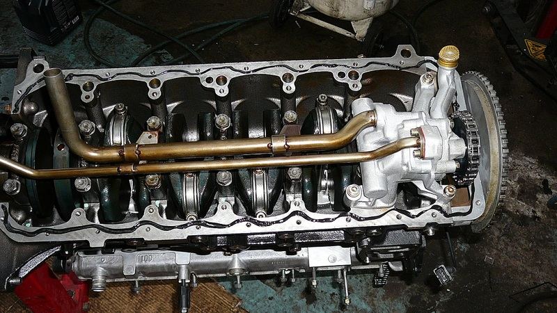

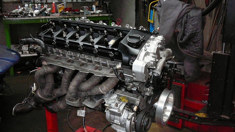

Le bloc neuf tout juste hauné
Sur cette photo on voit bien la nouvelle pompe à huile avec 22% de capacité supplémentaire

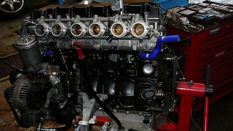

Le bloc assemblé

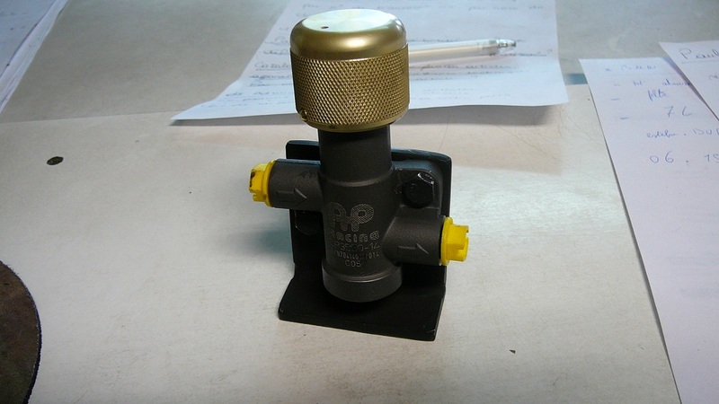

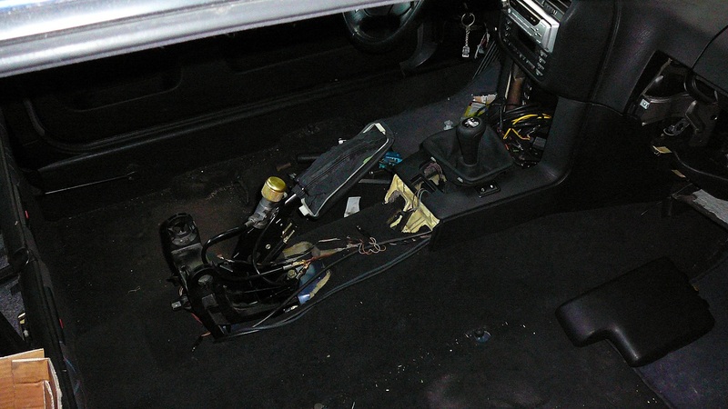

Le régulateur de freinage pour les freins arrière avec son support maison

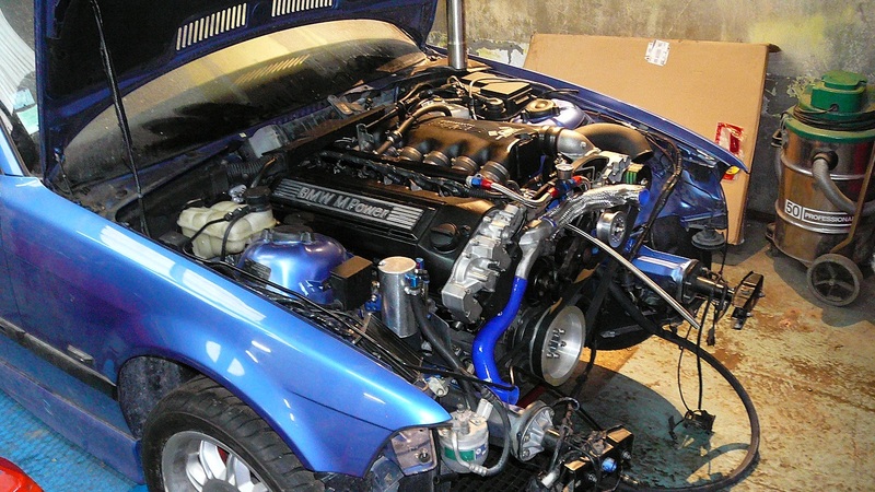

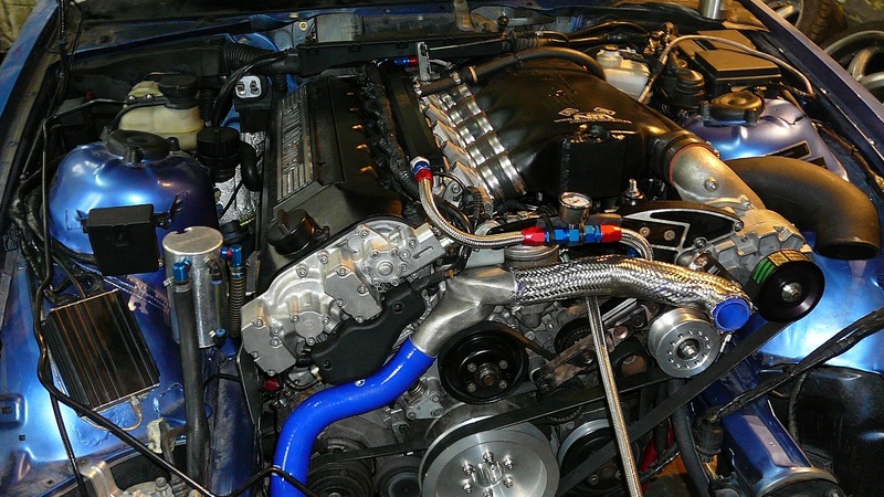

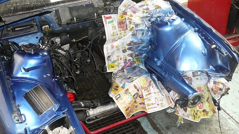

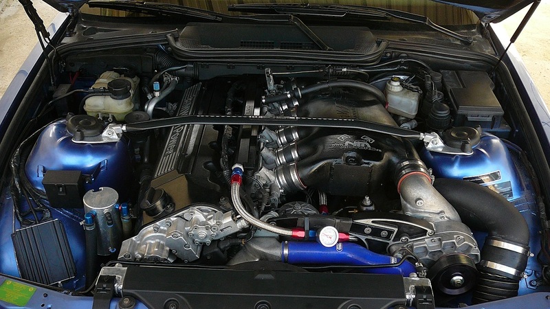

Tant que le moulbif est dehors, j'ai un peu repeint le compartiment moteur et modifier la joux d'aile gauche pour passer la manche d'aspiration du Vortech. On voit bien aussi les supports moteur en polyuréthane

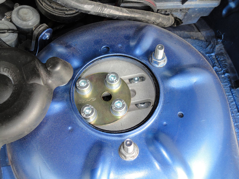

Coupelles réglables

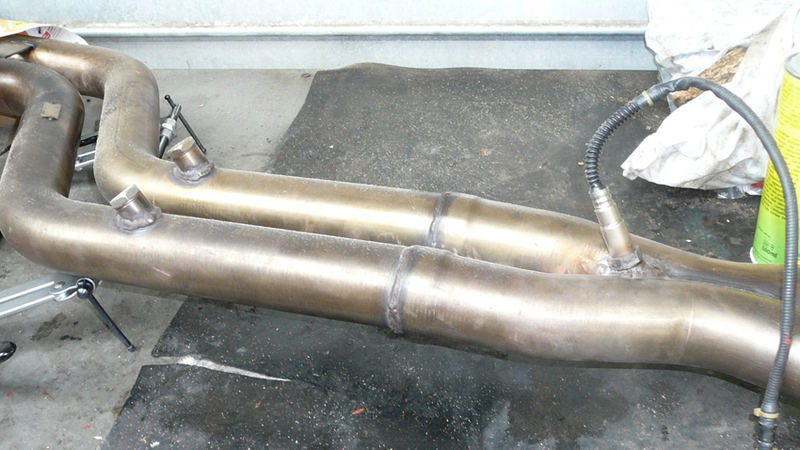

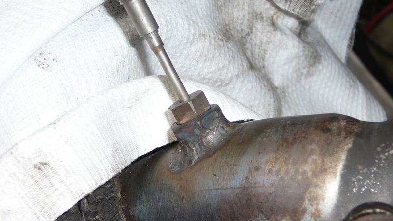

Déportation de la sonde d'AFR au milieu du X pour avoir la richesse des 6 cylindres
Pose de la sonde EGT à la sortie du 6 ème cylindre

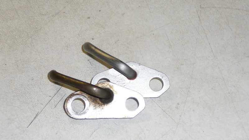

Pisettes de refroidissement des pistons motorsport pour améliorer le refroidissement des pistons. Sur la photo on voit les deux, le sale est celui OEM et le neuf le motorsport. C'est juste l'angle d'inclinaison de la canule qui change pour centrer le jet plus vers le milieu du piston.

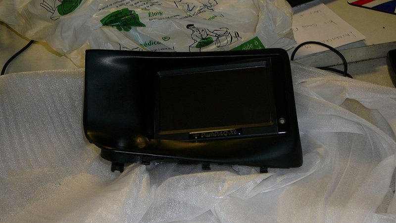

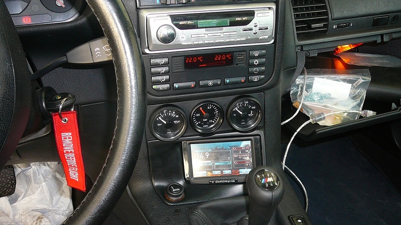

L'écran de télémétrie est enfin encastré proprement dans la console de tableau de bord
Le régulateur de frein est en cours d'installation
Les finitions du montage

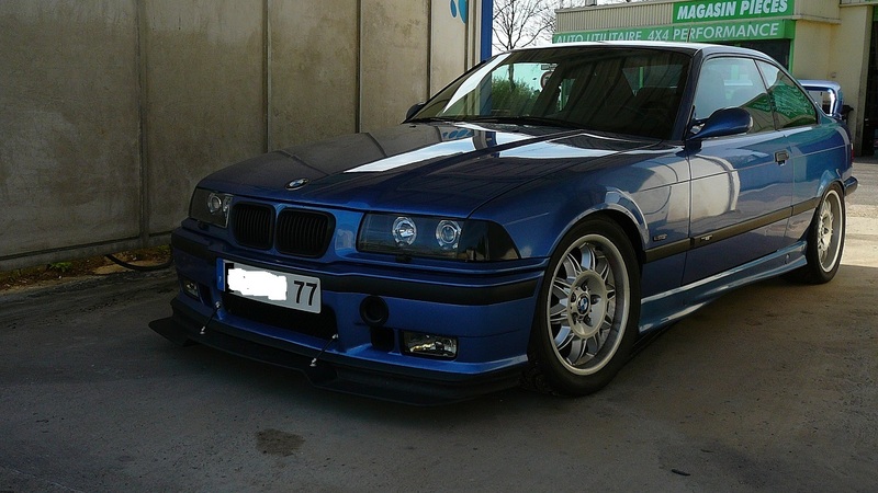

La caisse une fois fini avec la lame de GT est ses supports maison, la télémétrie avec les manos montés.

Travail exceptionnel!!! Peux-tu m'expliquer un peu plus le fonctionnement des "Pisettes de refroidissement"?
