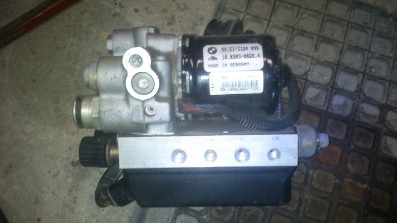

T'as viré l'abs je suppose que tu monte un régulateur? tu gagne beaucoup en puissance de freinage?

Oui oui je sais bien a quoi sert le repartiteur ;) mais justement tu monte ca quand tu supprime l'abs non?
La question c'etait est ce que tu gagne beaucoup en freinage... en supprimant l'abs?....

Oui oui je sais bien a quoi sert le repartiteur :wink: mais justement tu monte ca quand tu supprime l'abs non?
Bin tu dois pouvoir gagner des pouillèmes, puisque l'ABS ne t'arrête plus lorsqu'il considère que tu es sur le point de bloquer les roues. Mais ça doit etre un savant mélange entre la qualité des pneus, des freins, et du mec qui freine ;)

Bin tu dois pouvoir gagner des pouillèmes, puisque l'ABS ne t'arrête plus lorsqu'il considère que tu es sur le point de bloquer les roues. Mais ça doit etre un savant mélange entre la qualité des pneus, des freins, et du mec qui freine :wink:

Sinon j'ai mis le répartireur car j'ai les pinces Brembo au 4 coins et il y a trop de frein à l'arrière, j'ai déjà failli finir au tas avec à cause de ça. On aurait dis que j'avais tiré le frein à main MDR !!!
Celà s'explique car j'ai du 4 pistons aux 4 avec à l'avant du 332X32mm et du 328X28 à l'arrière. Les étriers arrière sont bien sur plus petit mais ça freine toujours trop. Quand je passerais en jantes en 18 ou 19, je monterais surement un kit en 355X32 à l'avant. La je suis au max en taille de frein avec mes 17. Je mettrais peut être des Pagid jaune à l'avant une fois le rodage fini pour avoir encore plus de mordant.
Sinon j'ai gardé l'ABS car pour moi c'est la seule aide qui est vraiment utile quand on arsouille. Mais honnettement avec les semi slicks pour le moment j'ai jamais réussi à le déclencher en mode rodage même lors d'un freinage 110 KM/H à 0 boite au point mort.
Puis l'ABS ne raccourcit pas les distances de freinage (je parle d'un vrai ABS pas d'un ABS des années 50 MDR). L'ABS sert juste à garder le controle de la direction lors de gros freinage (ça sert bien sur route lors d'évitements d'urgence)

Tu trouve que nos abs de E36 sont déjà suffisamment évoluer pour etre vrmt efficace en mode sauvage?
Ton abs est en un seul circuit arrière je supppose? car le mien est double... donc pas vrmt possibilité de monter un limiteur en gardant l'abs... ou alors deux, mais le réglage risque d'etre plutot complexe...
Le fait que le LDF passe dans le groupe hydraulique ABS n'occasionne pas de perte de charge ou autre chose préjudiciable a un gros freinage en mode arsouille?

Le meilleur abs rapprt qualité prix est celui des m3 E46 phase 2 en mk60 avec un capteur par roues en 4 voies c est le top
Sur la mienne c'est déjà un capteur par roue et en 4 voies, ca vaut le coup de le laisser?

Tu as quoi comme abs ?

Le système que j'ai est un peu du même style, avec 4 électrovannes mais un seul tuyau part sous la caisse pour alimenté les freins arrière via un "T". Donc je me suis piqué avant ce fameux "T" et comme ça je régule les freins arrière.
