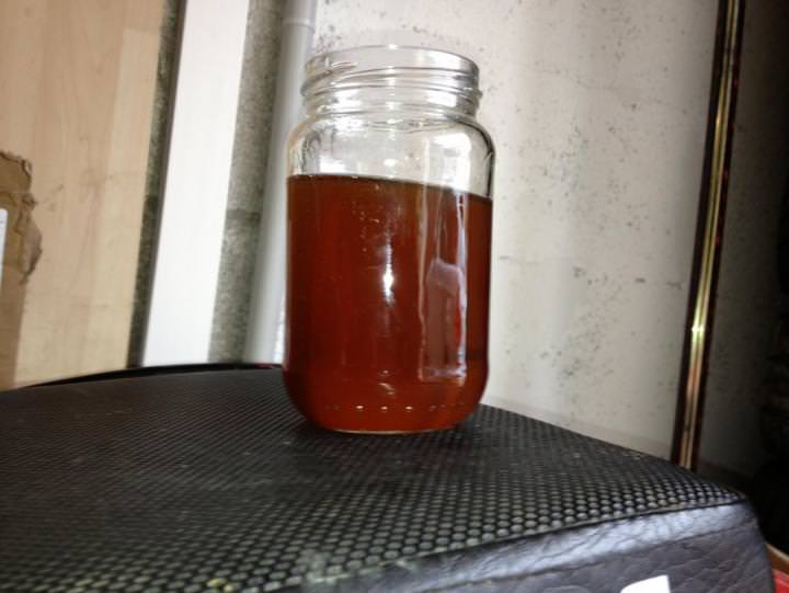

Salut,pour purger ton système,il faut purger en X: arrière droit,avant gauche,avant droit et arrière gauche . il faut purger par dépression et non à la pédale (pour ne pas endommager le maitre cylindre .
Sur le maitre cylindre,la sortie arrière droite et en face de la sortie avant gauche et arrière gauche en face de l'avant droite ,pour quand cas de fuite de liquide de frein il reste au moins un frein avant et un frein arrière . :wink:
