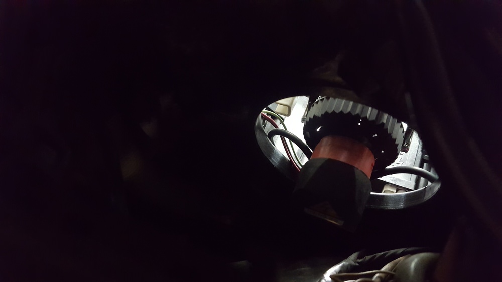

Hello,
Deterrage de topic mais m'étant moi aussi posé la question et ayant trouvé comment m'en sortir, je me permet de ne pas laisser ce sujet sans réponse.
Sur ma M3 RHD du 06/2002 il y a bien un levier dans chaque phare permettant d'applatir le faisceau. on est donc pas a l'opti cependant ça permet de passer le C.T. mais aussi et surtout de ne pas éblouir les personnes d'en face!
c'est le levier blanc qu'on peut apercevoir a l'interieur:
Il est sur ressort,  ce n'est donc pas parce qu'il revient a chaque fois a sa position initiale que cela ne change rien!
En l'occurence vers le bas pour le phare droit et vers le haut pour le phare gauche et ça passe en faisceau plat!
Voila.
