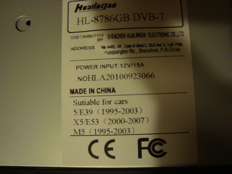

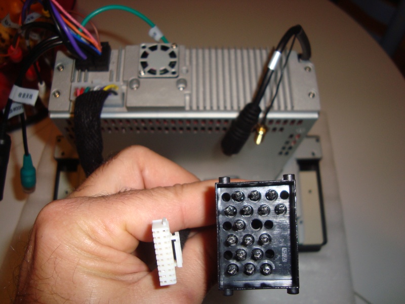

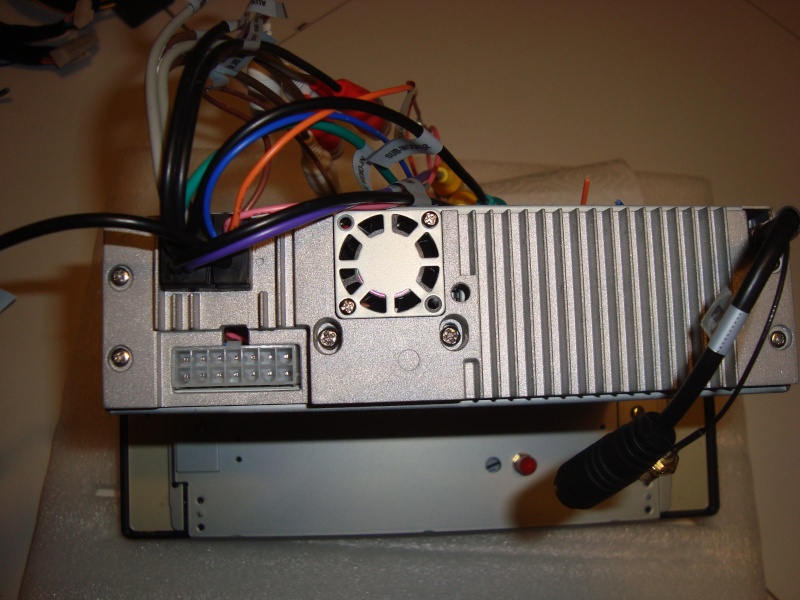

Bonjour luna///M , je suis un peu dégouté car j'ai acheté un autoradio identique à celui que tu proposes sur un site Chinois et je l'ai payé plus cher avec en plus des frais de douane !!! si j'avais fouillé un peu plus, j'aurai surement fait affaire avec toi. cependant, tu vas peut être m'aider, enfin si tu le veux bien, pour brancher mon nouvel autoradio. j'ai sur mon X5 E53 de 2004 un autoradio GPS 16/9 qui est pratiquement HS et je voudrais monter mon HUALINGAN que je viens de recevoir. Les fiches présentes derrière mon ancien poste ne correspondent pas aux 2 fiches livrées avec le Hualingan. Peux-tu me dire comment réaliser le branchement ? faut-il un adaptateur particulier ? tu trouveras en pièces jointes quelques photos pour illustrer mes propos. merci pour ton aide.

Étiquette sur le nouveau poste pour la comptabilité avec mon véhicule :
Arrière du nouveau poste :
1ère fiche fournie avec le poste :
2ème fiche fournie :

Salut Martinou,
pas d'inquiétude a avoir, ton poste ne se raccorde pas aux fiches auxquelles tu penses mais a celle qui sont déportées a l'arrière de ton véhicule.Logiquement tu devrai avoir a utiliser la deuxieme fiche fournie sur ton X5 :nickel:

Pour ceux équipés d'un gps d'origine (4/3, 16/9 et même monochrome il me semble) il faut obligatoirement la rallonge 5 mètre pour aller récupérer la prise 17 ou 40 pin dans le coffre qui se branche initialement sur le module bm24/54.
Ceci est valable pour toutes les voitures
confirme moi juste si tu as bien la dernière prise que tu as posté sur ta voiture (logiquement oui pour un 2004)

Par contre, j'ai aussi 2 antennes livrées avec (une pour le GPS, l'autre doit être celle de la TNT...) mais derrière le poste je n'ai qu'une fiche correspondante (embout doré) ???
pouvez-vous me donner + d'infos ?
et dernière question et après je vous laisse tranquille, une fois que j'aurai la fameuse rallonge, où dois-je la faire passer ?
merci encore
t'as une sortie antenne tv par le petit fil acollé à la sortie ipod et juste derriere l'écran , donc en dessous du poste plutot , t'as la sortie pour l'antenne gps
Derrière le petit capuchon rouge... :rolleyes:
