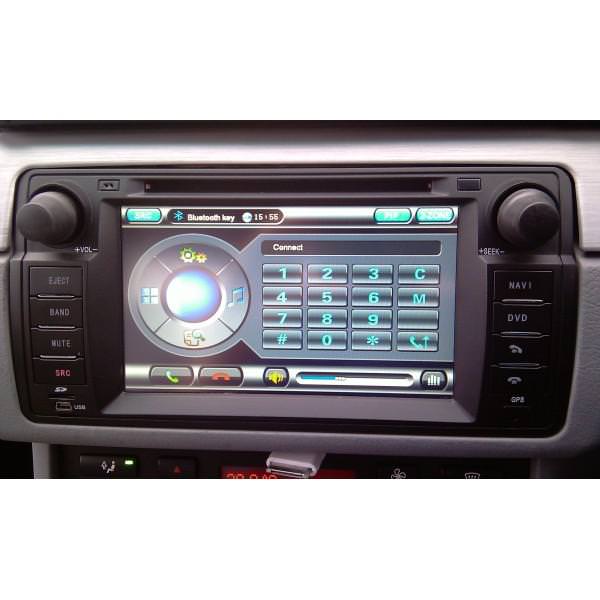

esthetiquement, le nouveau est moins intégré non???
c'est pas un hualingan celui ci Arnaud
mais les boutons en haut ça fait moins origine c'est vrai :neutral:
je suis en com direct avec hualingan , pour la maj , je vous tiens au courant
Celui-ci fait plus classe sauf que les 2 gros boutons du haut font vraiment tres laids c'est dommage !
c'est juste le skin qui est différent
et je crois qu'il est sous wince6
je prefere aussi les bouton en bas :mrgreen:
