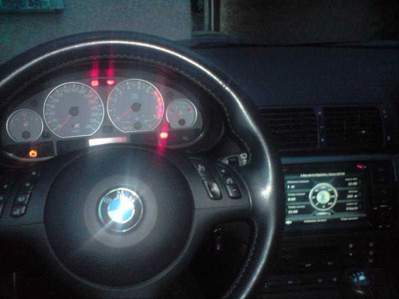

Salut les ///Miste
Le poste est monter (2 petites heures mais pas monter la cam encore)
Merci a Luna pour son professionalisme et ses réponse rapide aux questions
Tout fonctionne parfaitement (commande au volant, GPS, bref tout quoi :rolleyes: )
Pas trop eu le temps de faire des photos de l'istalle
En voici une une fois terminé
C'est quand même plus sympa que le lecteur cd d'origine
Je n'ai pas encore acheter le support de commmande de climatisation (je le ferai par la suite) ça ne me choque pas trop comme ça!

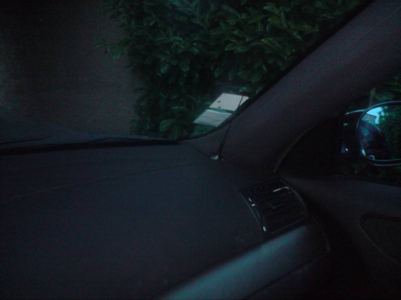

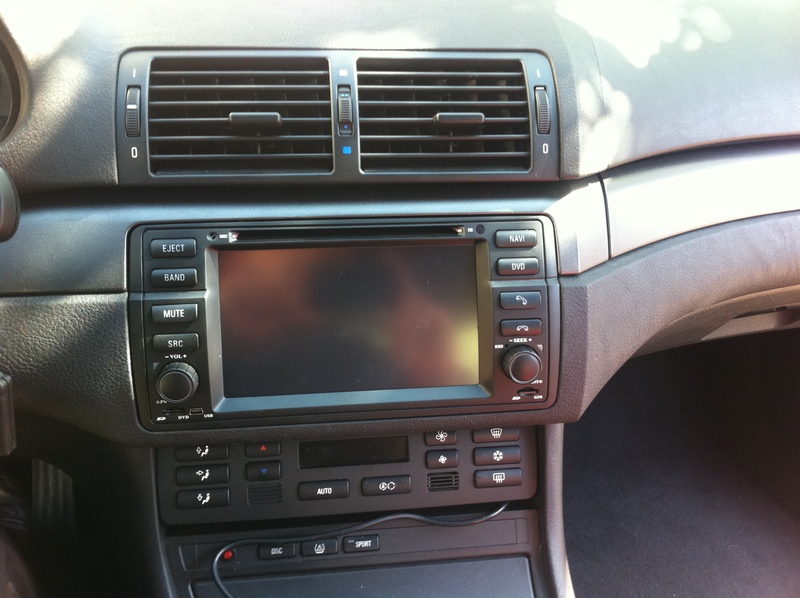

J'ai fini de peaufiner la réception TV en sortant l'antenne, j'ai dissimulé le câble sous l'insert côté passager et pour l'instant elle est juste provisoirement posée derrière le montant de pare brise droit. Je capte bien avec quelques coupures de temps en temps et c'est au top en mettant l'antenne sur le toit.
Je pense mettre un modèle adhésif sur la lunette plus tard en même temps que la cam de recul.
Voici quelques photos:
