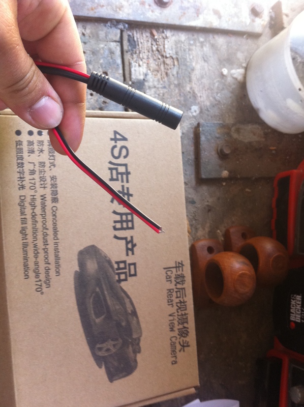

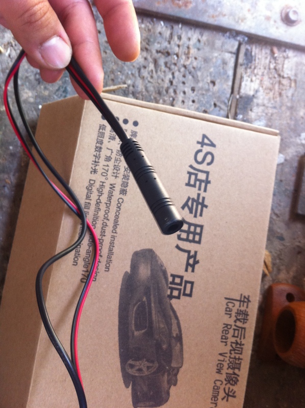

Je revient avec quelques question (qu'est ce qu'il est casse burn celui la :D )
Je pense donc brancer la cam en direct (pas sur la marche arriere)
Pour ce qui est des branchement il y a juste 2 fils (rouge et noir qui sortent de la cosse moulée ronde) dont je ne voit pas l'utilité
Voici la cosse moulé ronde
Et la voici avec les 2 fils que j'ai cité plus haut (ou faut il les branché?)
Merci
tu as 2 petits fils à repiquer sur l'ancien eclairage de plaque.
si tu la branche en direct ensuite tu peux utiliser le fil rouge qui est au bout du RCA pour le brancher sur un + après contact vers le poste.
