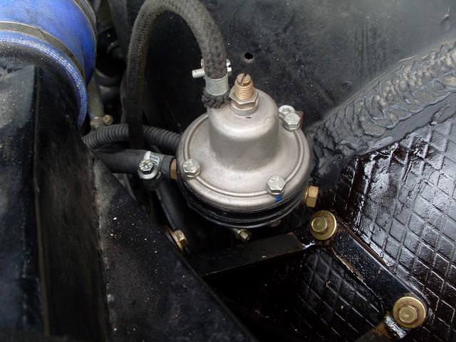

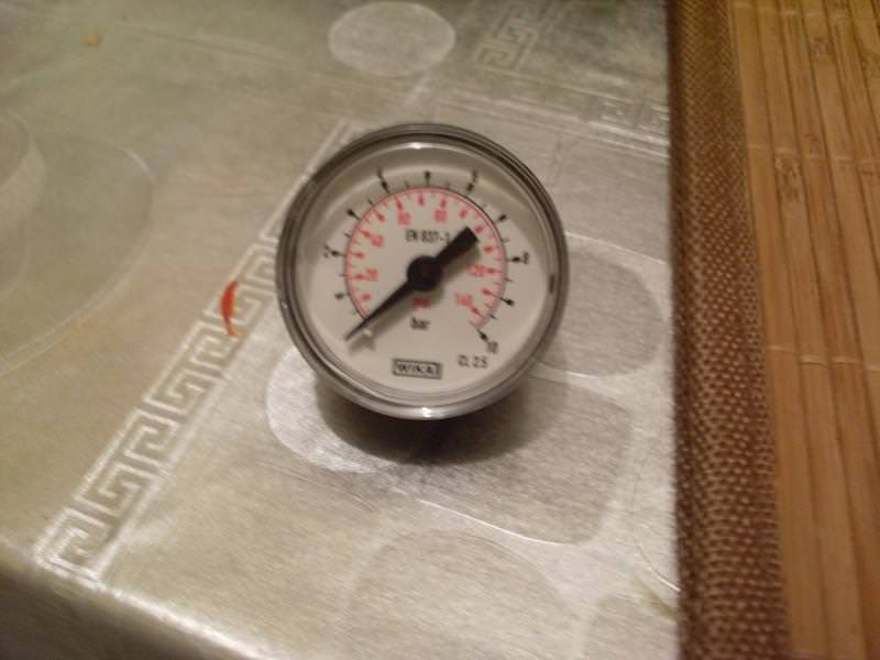

ok merci oui il est pas d'origine , je vous met des photos , sinon c'est lequel le tube de retour , celui au dessus ou celui sur le coté ?
merci .

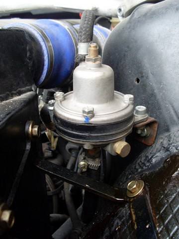

pour le mano c'est celui la .
le retour est en dessous.
c'est pas plutot l'arrivé d'essence en dessous ? :rolleyes:
Le circuit c'est pompe -> rampe -> régulateur -> réservoir
Donc suis les durits et tu verra.
Et la pression se prend entre la pompe et le régul, soit la seule partie ou la pression est sous contrôle.
sur mon régulateur y'a l'emplacement prévu pour un mano donc elle se prend d'ici
sinon je vais déjà tester ma pression a la sortie de ma pompe suivant les resultat je testerais a la sortie du filtre et si tout est ok c'est que c'est peut-etre mon régulateur .
tout a l'heure j'ai essayer un mano plus recis et j suis bien a 1,8 bars .
mais l'aiguille bouge , elle ne reste pas stable :rolleyes:
Tant que ton emplacement est avant la membrane, pas de soucis pour la mesure.
Le problème des FSE (ton régulateur) c'est qu'ils ne sont pas super fiable. Ils vieillissent assez mal. Tu veux plus être emmerdé, mets un Aeromotive.
Oublie ceux made in China a 40€.
Parce qu'avec 1.8b de pression d'essence tu peux faire pas mal de dégâts en sural...
debranche ta depression de ton régulateur pour savoir a combien il est reglé.
sur ce régulateur, le retour reservoir est en bas. l'arrivé de la rampe est sur le coté.
de toute façon il y a des fleches sur le régulateur.
pour ta pression : si tu te mets entre la pompe et le régulateur ça te donnera la pression de la pompe (logique lol)
et si tu veux la pression en sortie de régulateur, tu te mets a la sortie lol (entre le régulateur et la rampe)
et je comprends pas pourquoi tu règles pas ton régulateur (la vis du dessus sert bien a régler la pression non ?)
et juste pour info, bizarre cette histoiree, car 1.8 bars c'est vraimet trop trop peu, ton mélange doit etre vraiment pauvre (a moins que tes injecteurs soient très très gros lol)
